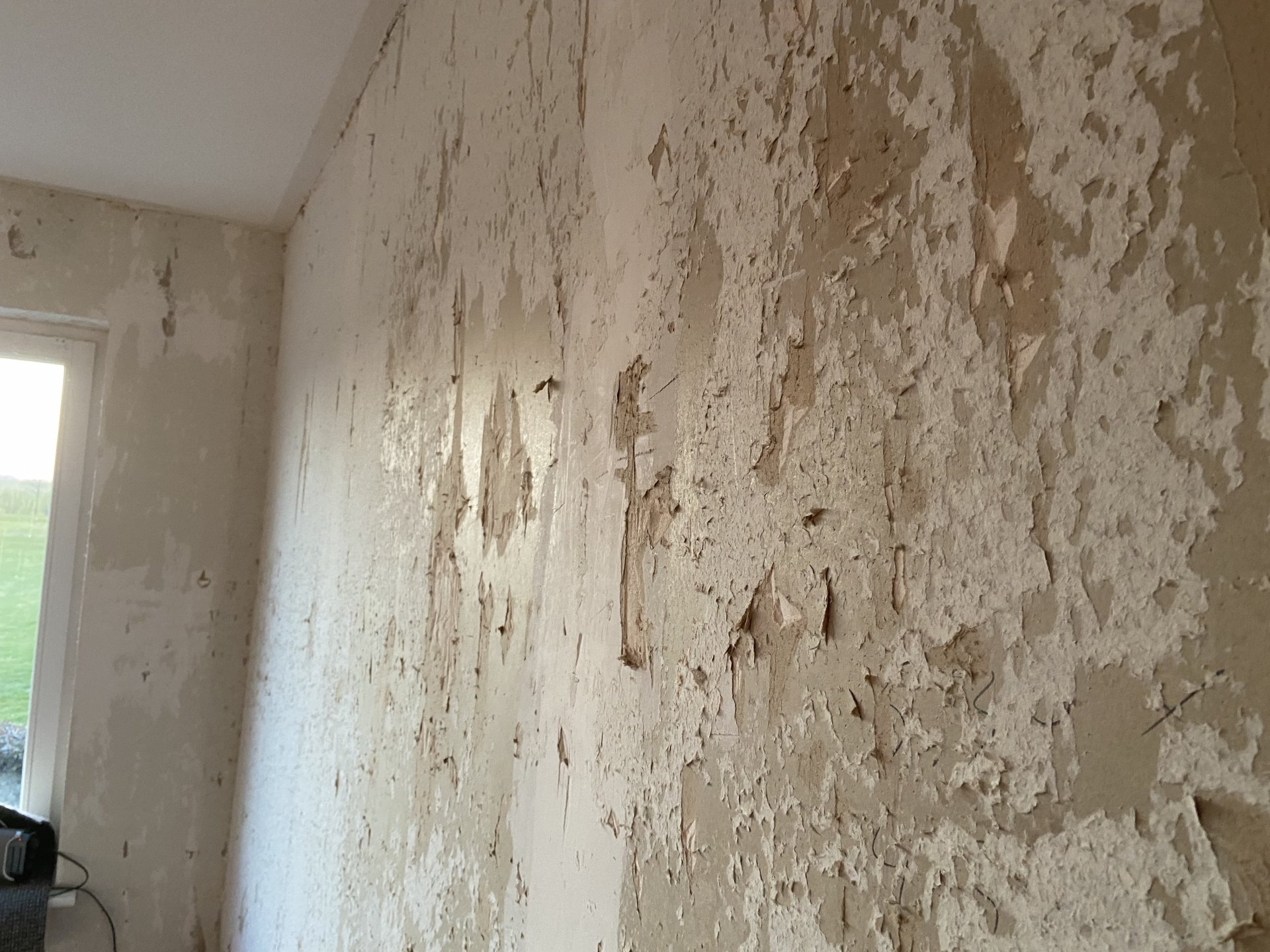

    Hallo zusammen!
    Wir haben gerade mühevoll viel Tapete von einem Ständerwerk, bzw. Rigips abgekratzt.
    Am Ende ging's immerhin immer besser... Aber wie viel muss runter und wie sauber muss die Oberfläche für den Verputzer sein? Müssen wir nochmal schleifen?

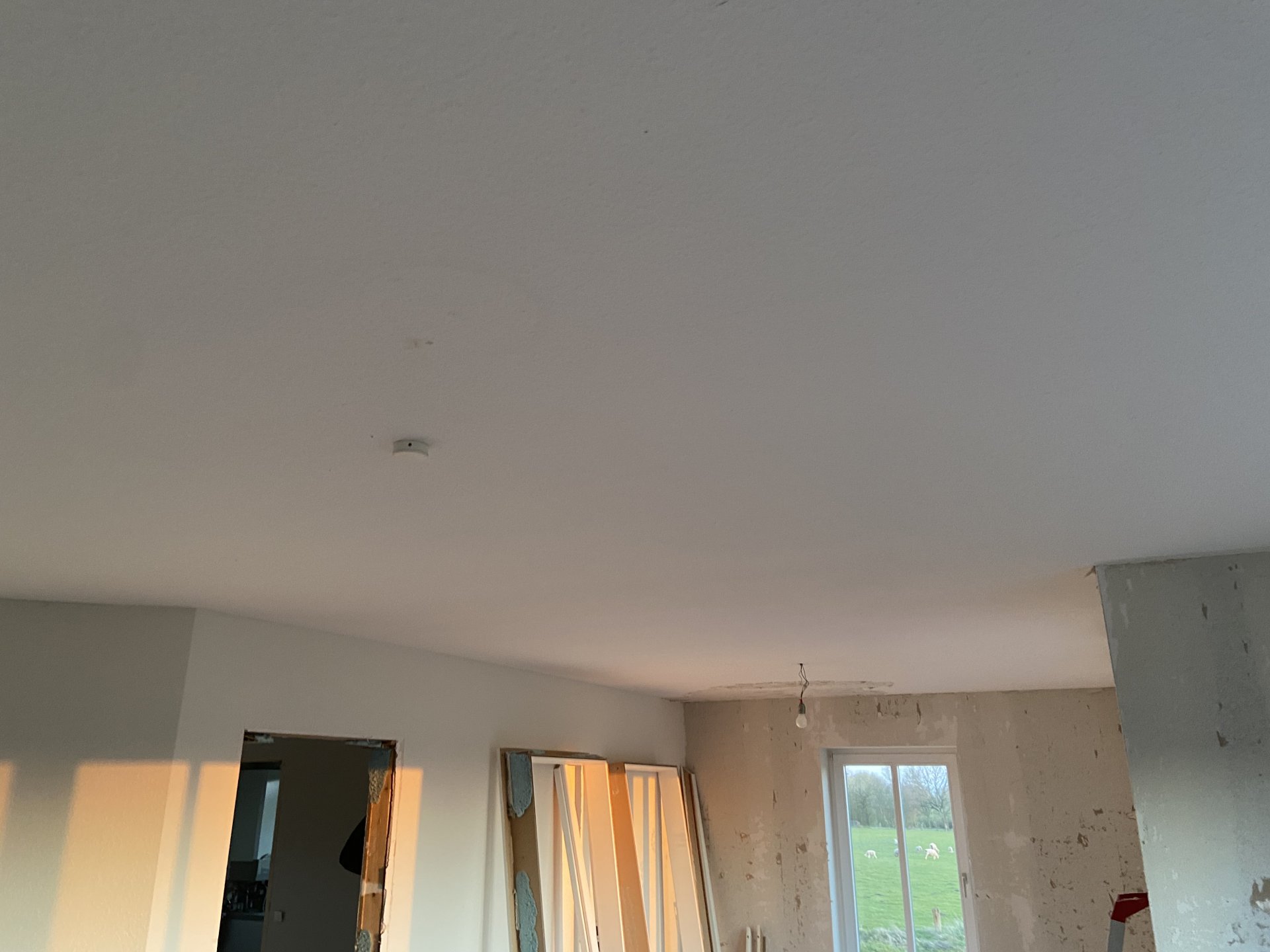

    Und hat jemand einen guten Tipp für die Decken???
    Danke!!

    runter muss alles was Tapete heisst, mit was soll "verputzt" werden?
    abhängig von der zukünftigen Oberflächenbeschichtung

    Danke für die Antwort. Eigentlich soll die ganze Wand danach nur mit Putz versehenwerden. Wollen keine Tapeten mehr….
  4. #4 simon84, 19.04.2022
    23.485
    7.027
    Was heisst nur mit Putz versehen ? Welcher Putz ? Welche Körnung ? Welche Formgestaltung ?
    Je glatter es werden soll, desto glatter muss der Untergrund sein.
    Grob gekörnter oder stark strukturierter Putz kann evtl. noch eher etwas von drunter kaschieren bzw. man sieht es nicht so.
    Aber wenn es glatt sein soll, muss die Wand vorher auch glatt geschliffen werden.

    Auf dem Karton würde ich nicht herumschleifen, da ist auch schnell das Papier weggeschliffen.
    Wirst du wohl die Tapetenreste feucht abpulen müssen.

    Oder halt neu beplanken
