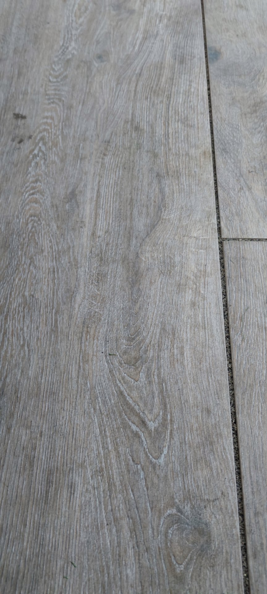

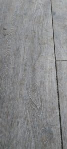

    Guten Morgen,

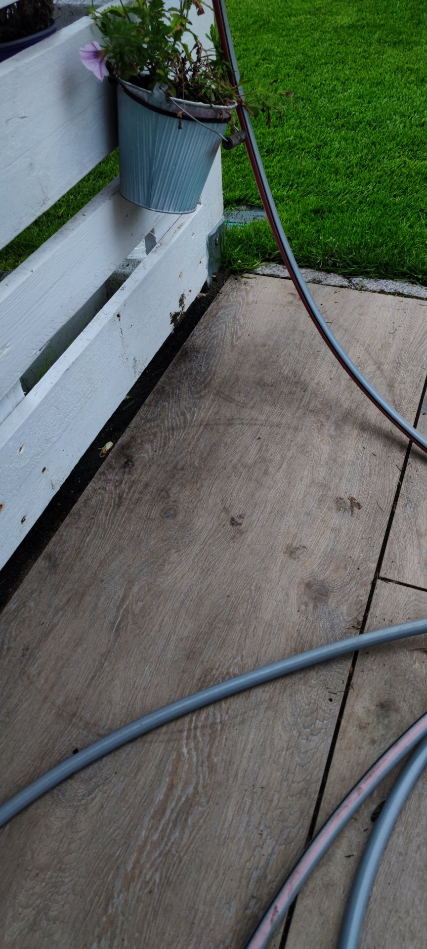

    wir haben uns entschieden, für unsere neue Terrasse Feisnsteinzeug zu verlegen. Diese wurde auch als sehr leicht zu reinigen angepriesen. Was sich total als Trugschluss heraus stellte. Wenn unsere Kinder mit Ihren Schuhen aus dem Garten kommen, dann haben wir spuren auf dem Feinsteinzeug. Machen wir dies nicht sofort mit Wasser weg, bekommen wir dies nur noch mit einem Hochdruckreiniger entfernt, da dieses Material sehr rau ist. Schlimmer wird dann noch Mutterboden oder dunkler Sand.
    Für mich stellt sich die Frage, ob sich versiegeln lohnt, da ich mich wirklich nicht ständig mit der Reinigung beschäftigen möchte. Wischen mit Wischmopp etc. ist keine Option, da dies nicht funktioniert. Nur das der Wischmopp durch die raue Struktur an Fasern verliert.
    Unsere Freude an der neuen Terasse ist wirklich eingedämmt. Anbei einmal der Link der Fliesen zur veranschulichung.
    Diese sind noch einmal bei fliesen24.com unter terrassenplatte-everglade-miele-40x122x2-cm einzusehen für weitere Infos. Hat da jemand einen Tipp für uns, damit die Terrasse wieder Spaß macht ?
    Gruß André

    Der Hersteller dieser an sich sehr schönen Feinsteinzeugdielen mit der Optik und Struktur sägerauer Holzdielen versteht unter dem Begriff "leicht zu reinigen" offenbar dass man die Dinger gut kärchern kann, während sie als Kunde unter dem Begriff "leicht zu reinigen" an Besen oder Wischmop dachten. Ein klares Mißverständnis - bzw. sind sie da wohl einem Werbeslogan aufgesessen, der in ihrem Kopf eine zu hohe Erwartungshaltung erzeugt hat (weil der Weiße Riese eben weißer als weiß wäscht!).
    Versiegeln führt unter Umständen zu einer Reduzierung der Rutschsicherheit und damit zur Erhöhung des Unfallrisikos - gerade bei Kindern. Finden sie sich lieber mit dem Schmutz ab. Es ist Natur! Die gibt es nun mal im Außenbereich!

    Versiegeln bringt nur bei geschliffenem bzw. poliertem Feinsteinzeug etwas. Hier ist die Oberfläche unbearbeitet und damit nahezu vollständig geschlossen. Aber auch bei bearbetetem Feinsteinzeug ist immer Vorsicht geboten. Manchmal bewirkt die Imprägnierung und Versiegelung das Gegenteil von dem was gewünscht wird.

    Wir würden auch die Rutschanfälligkeit in Kauf nehmen, da dies aktuell echt zu Unmut führt. Hat jemand da eventuell noch einen Tipp wie man das in den Griff bekommt.....

    Das muss man einfach ausprobieren. Imprägnierung kaufen und an einer Stelle testen. Es ist aber nicht so dass die Imprägnierung einen dicken Film bildet der die raue Oberfläche glättet. Warscheinlich ist eher dass sich gar kein Unterschied feststellen lässt.
