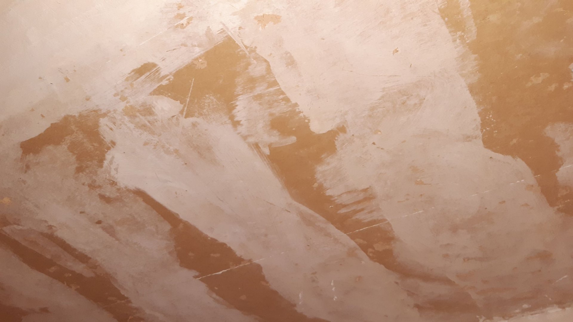

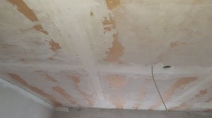

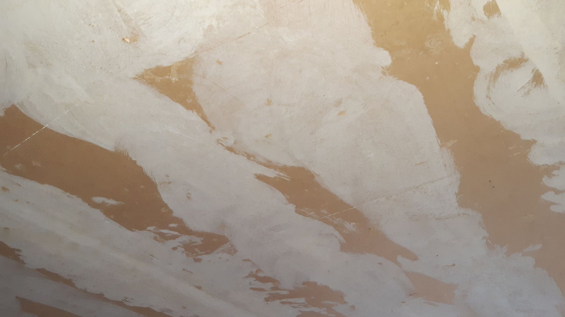

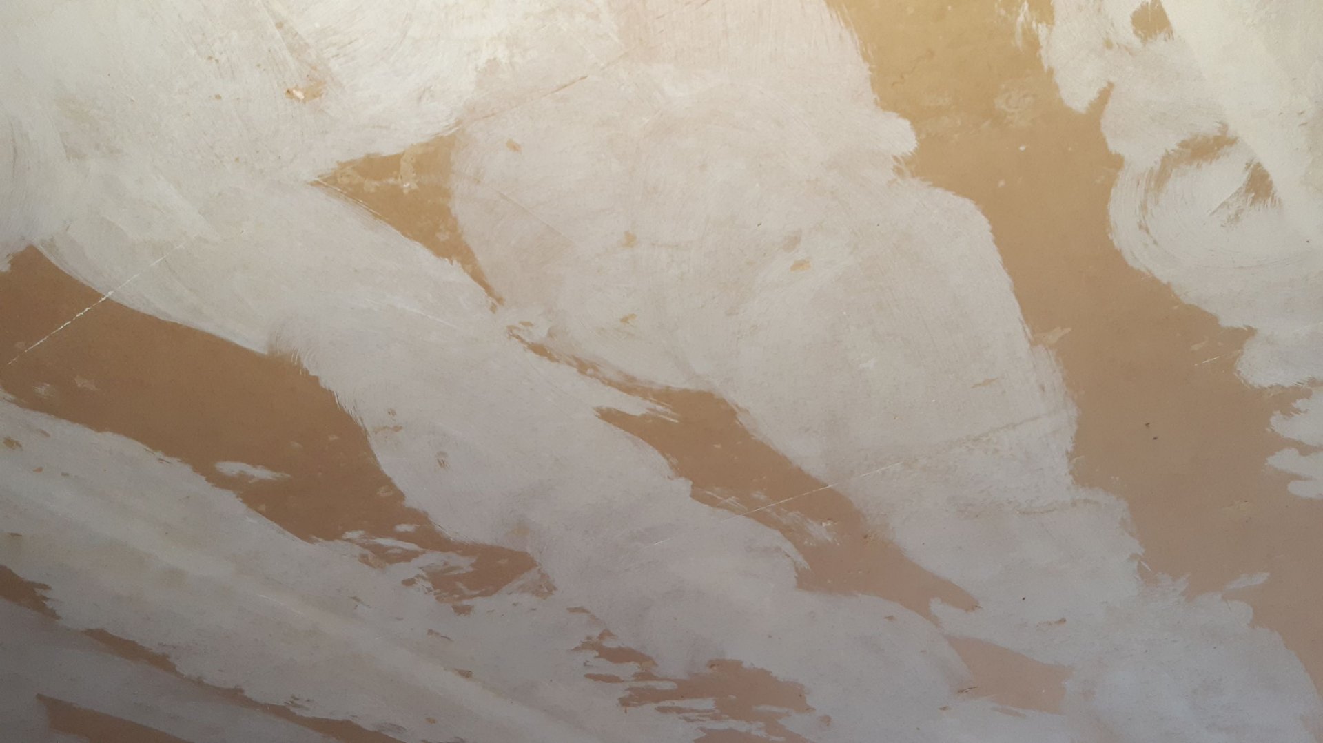

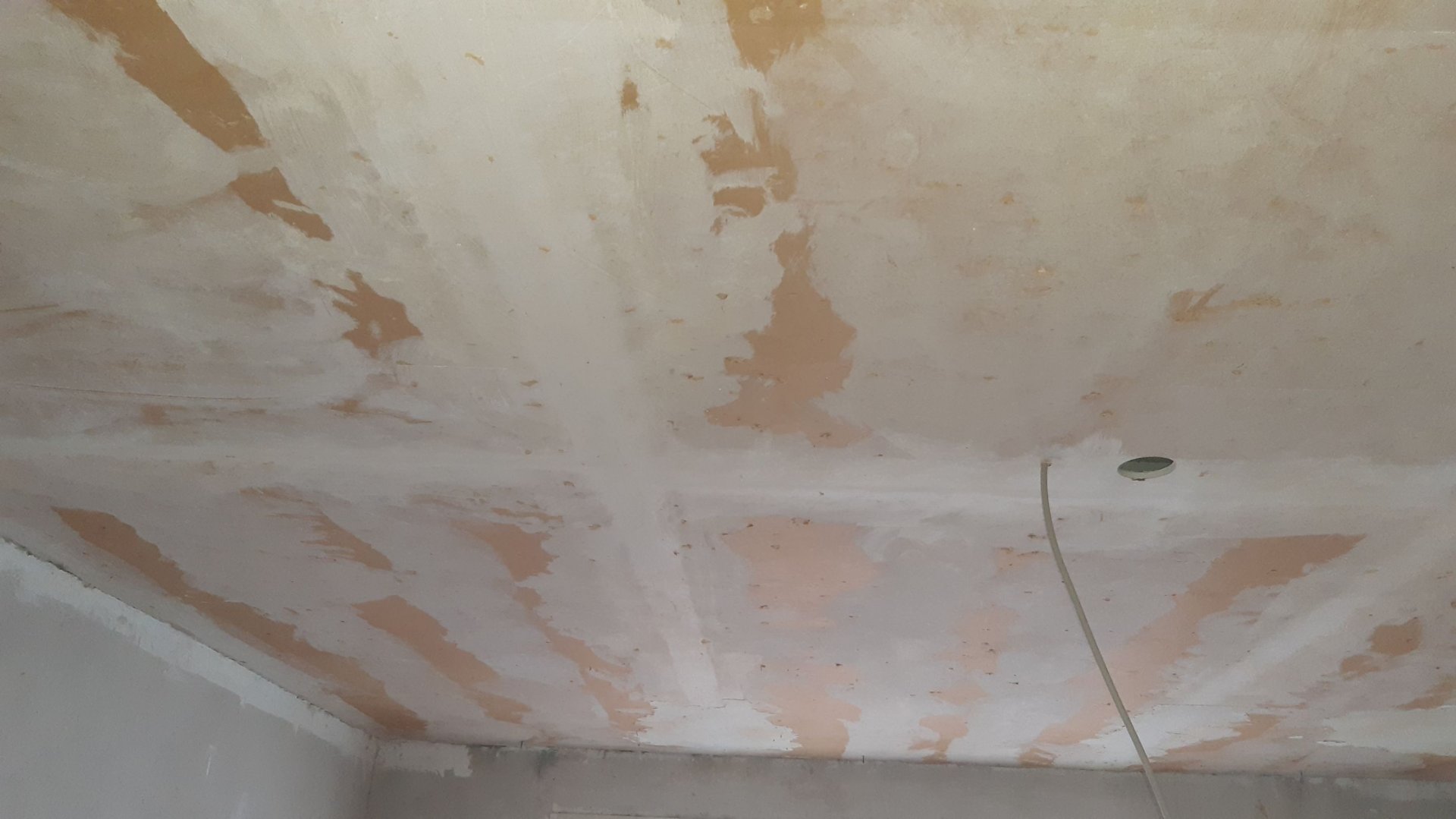

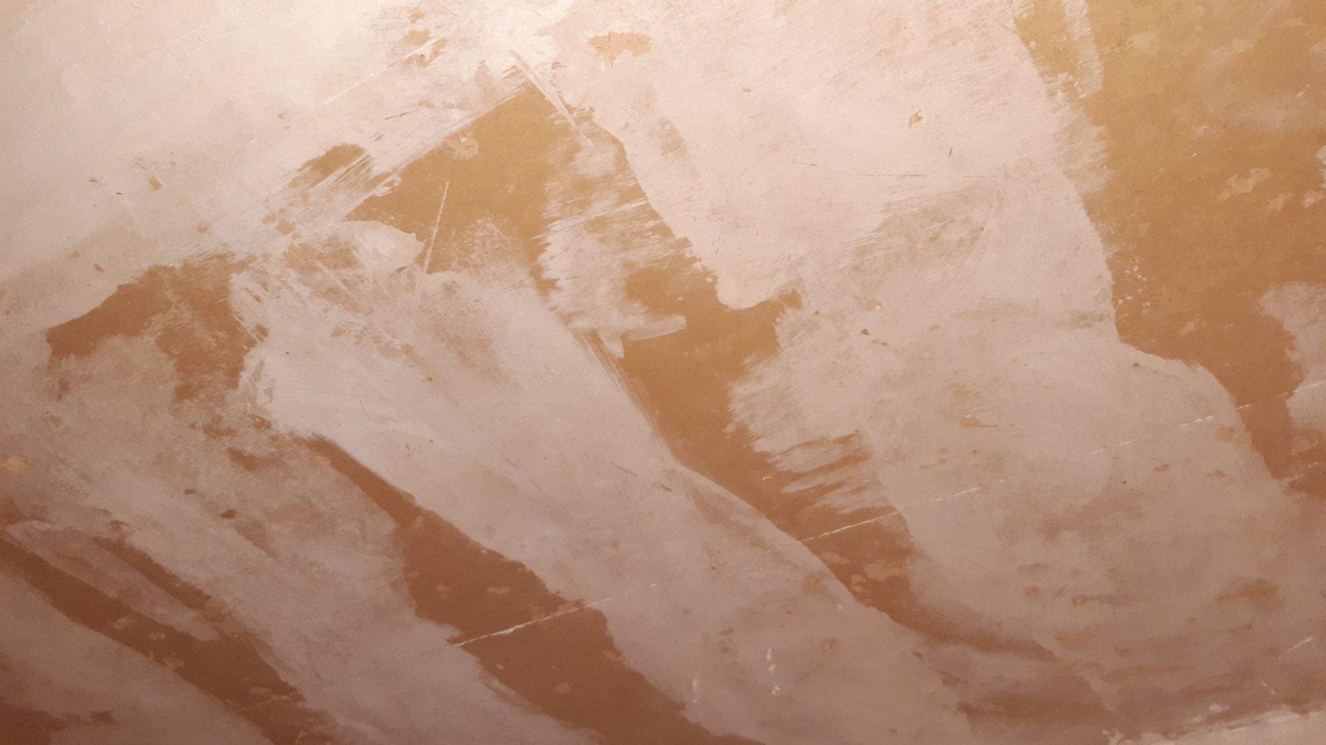

    ich habe die alte Rauhfasertapete fast vollständig entfernt und der Maler meint, dass vor dem Tapezieren der groben Rauhfasertapete die alte Tapete an der Decke wirklich vollständig entfernt werden müsste und er andernfalls die Decke schleifen müsste.
    Daher wollte ich fragen, ob das wirklich ein sinnvoller Standpunkt ist oder vielleicht eine Auftragslücke überbrückt werden soll (die auch bei sehr guter Konfunktur auftreten kann, wenn sich beispielsweise Aufträge mangels eingeplantem Baufortschritt verzögern), indem nicht wirklich notwendige Mehrarbeit gemacht werden soll.
    Anbei ein paar Bilder, es sind halt nur kleine Reste

    Also solche kleinen Fitzelchen schleift man idR lieber ab als sie einzeln abzupopeln. Gefühlter Zeitaufwand mit diesem „Giraffenschleifer“ ungefähr 1 Stunde pro Zimmer…
