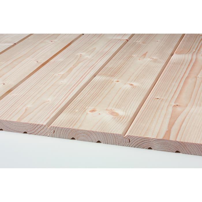

    Schieb die untere Seite von den Nut und Feder Bretter über die Kreissäge und setzte Sägeschnitte ( Dehnungsfugen/ Dehnungsschnitte) ein etwa 1/3 der stärke. damit wird das reißen durch zuviel Spannung im Holz, von deinen vermutlichen Seitenbretter ( Axialschnitt-Holz) gemindert und du kannst wie beschrieben das Holz besser auf Spannung verbinden.
    Ich hoffe ich hab es verständlich erklärt.. hier auf der unteren Seite sind kleine Dehnungsschnitte/ Dehnungsfräsungen zu sehen zum visualisieren, mach es bei deiner Brettstärke deutlich Größer und drei bis 4 Schnitte. LG 7200093_01.jpg

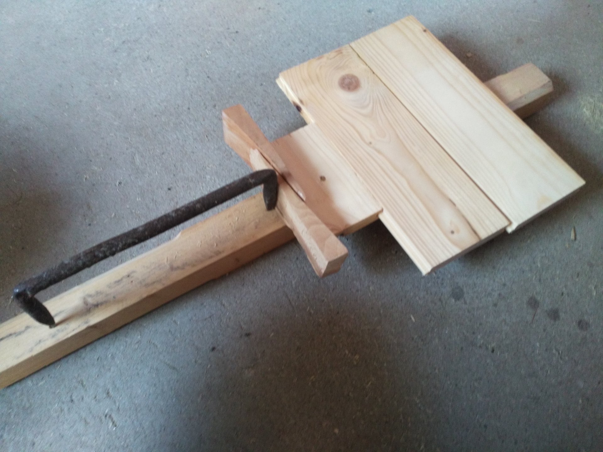

    So hab ich es vor 2 Wochen gemacht und von einem alten Schreiner vor 25 Jahre so vermittelt bekommen.
    Man nehme eine (oder auch mehrere) Eisenkrampen und schlage die eine Seite ca. 5 cm vor das Brett - in die Konterlattung oder direkt in den Balken.
    Dann nehme man 2 Baukeile / Verlegekeile aus Hartholz (oder gibts auch aus Kunststoff) und lege diese gegenläufig zwischen dein Brett und die Krampe.
    Wenn du diese jetzt mit dem Hammer weiter gegenläufig zusammenschlägst, drückt sich das dein Rauhspundbrett gegen das andere.
    Hier mal ein schneller Versuchsaufbau. Hab vom Verlegen kein Foto.
    Optimiert: Zwischen Verlegkeile und deinen eigentlichen Brett legst du noch ein "Opferbrett", damit du deinen Rauspund - insb. die Feder - nicht beschädigst.
    Alternativ zur Krampe, kannst du auch ein zweites Brett aufschrauben oder es gibt im Handel was anderes.
    Ich habe dies Krampen beim Abriß von unseren Nebengebäude in der Wand gefunden und gleich sicher weggelegt. Ich war mit ja bewußt, dass ich irgendwann mal Dielen auf dem Dachboden verlegen muss :).
