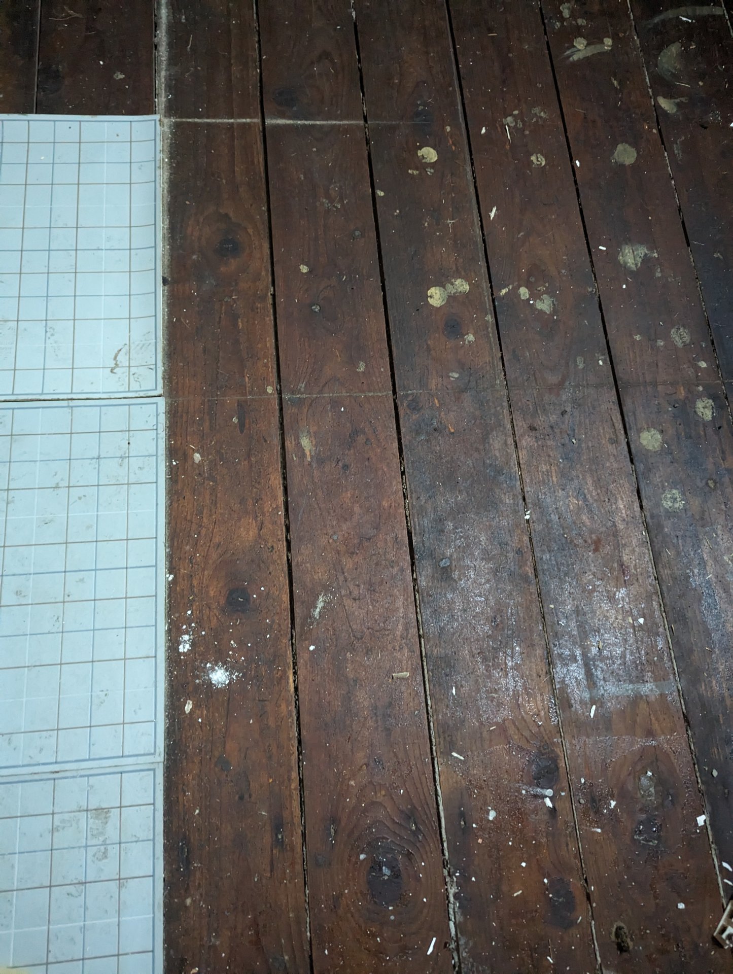

    wir würden gerne den alten Rauhspundboden wo Teppich und Vinyl verlegt und verklebt waren wieder aufhübschen. Spitzboden dient als Lagerraum und ist unbeheizt. Abschleifen des Rauhspundboden wollen wir nicht, bleibt eigentlich nur eine Lackierung/ Versiegelung oder etwas rüberlegen. Da sind wir ein bisschen ratlos, was die beste und vor allem nicht so teure Variante ist. Muss ansonsten bautechnisch was beachtet werden ? Wenn wir nicht lackieren, was wäre am besten geeignet. Wir haben bislang über Linoleum, Kork oder Laminat nachgedacht. Soll halt am Ende kein Vermögen kosten, da nur Lagerraum. Danke + VG.

    Abschleifen und Ölen

    Hi, danke für die Antwort.Magst du begründen, warum du das für die bessere Alternative hälst. Hab da eher bedenken, weil ich weder über die Qualität des Materials noch über irgendwelche Behandlung Bescheid weiß. Das Holz wird aus den 60er sein. Schweres Gerät bekomme ich da auch nicht hoch und bei den Schrägen ist schleifen auch nicht so einfach. Wäre von der Größe ca. 30 qm.

    Warum willst du da überhaupt etwas machen, wenn es ein unbeheizter Lagerraum werden soll? Kannst natürlich auch alles rausreißen und dann wieder Rauspund drauf legen. Ist die oberste Geschossdecke gedämmt oder wie sieht das aktuell aus? Und falls ja, wo? In der Decke? Falls nein würde es wohl Sinn machen, da erstmal Dämmung nachzurüsten.

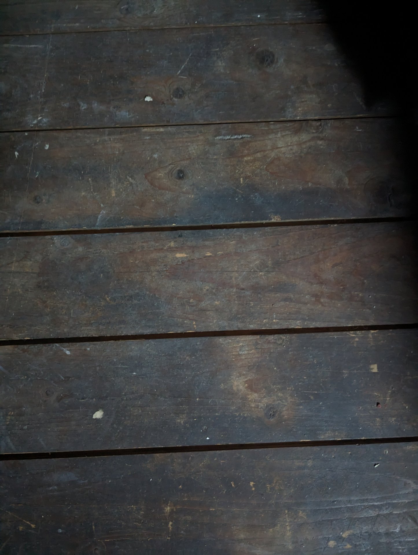

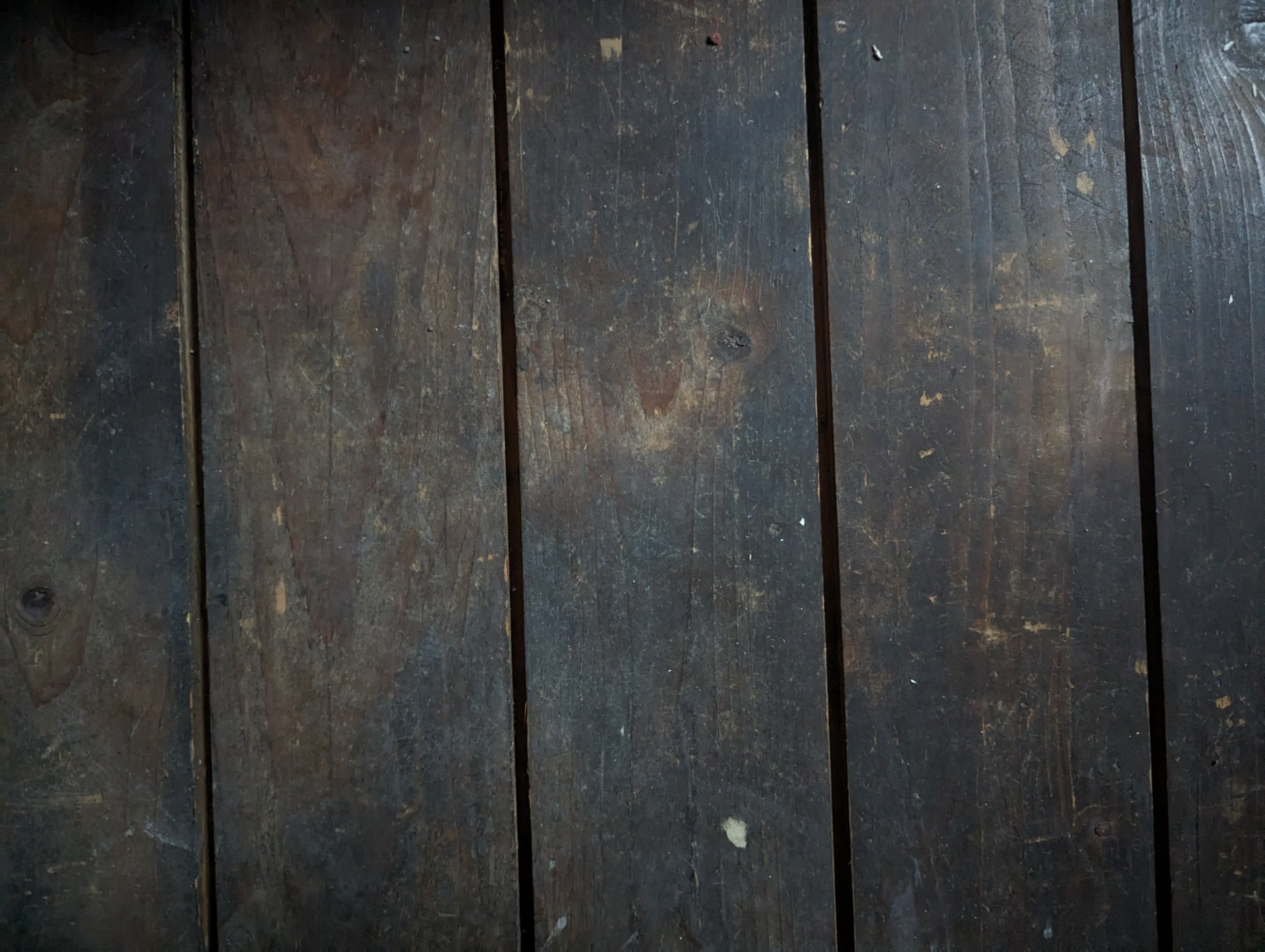

    Laut photos schaut es so aus, als ob da bereits etwas auf den Dielen ist. Vermutlich unbekannter Herkunft das heißt du weißt nicht mit welchem Produkt du überhaupt erfolgreich lasieren oder Ölen könntest.
    außerdem ist das sehr dunkel, also kommt mit wenig Aufwand nur noch dunklerer Farbton in Frage
    Und es gibt div Verschmutzungen / farb Spritzer
    daher würde ich persönlich das am ehesten anschleifen und dann neu einlassen
    oder einfach so lassen

    Also ob die Zwischendecke gedämmt ist, kann ich nur vermuten. Würde sagen, dazwischen wird Glaswolle sein. Da alles genagelt ist, hab ich ehrlich gesagt noch nicht nachgeguckt. Aber die Wärmedämmung im OG scheint Recht gut zu sein. Was mich stört ist, dass der Boden in machen Bereichen stark verklebt ist und das Zeug bekommt man auch nicht so einfach weg und in den Rillen sammelt sich super viel Dreck und ist halt doof zu reinigen. Klar ist nur ein Lagerraum aber bisschen schicker könnte er halt schon sein.

    Der Vorbesitzer hatte da ja schon Mal Vinyl und Teppich drauf, dachte deshalb auch wieder was rüberzulegen um das auch so ein bisschen zu versiegeln.

    Laminat von ebaykleinanzeigen geschenkt, schwimmend verlegt. Wird vermutlich die günstigste und einfachste Methode sein.
    Die schönste natürlich schleifen und ölen. Mit ner elektrischen Handschleifmaschine kommste in jede Ecke

    Danke für die Antwort. Ist Trittschalldämmung dann zwingend erforderlich? Wäre eine 2mm Rollenkork ausreichend? Was spricht gegen Linoleum außer das es preislich teurer ist und das verschweißen aufwendiger.
    Das abschleifen ist halt problematisch, da ich nicht weiß mit was das Holz behandelt wurde und selbst mit Absaugung wird auf jeden Fall eine Menge Staub entstehen.

    Wenn darunter Mineralwolle ist wärs natürlich fein was drüber zu legen damit die Fasern sich dort nicht zu sehr verbreiten.
    Ist keine Dampfbremse verbaut sollte es aber auch diffussionsoffen sein.
    Nachdem aber schon mal ein dichter Belag drauf war und vermutlich nicht passiert ist, könnte man auch gleich so einen PVC Klickfliesenboden verlegen wie er oft in Werkstätten verwendet wird. Den kann man gelegentlich auch öffnen um nachzusehn obs Feuchteprobleme drunter gibt.
