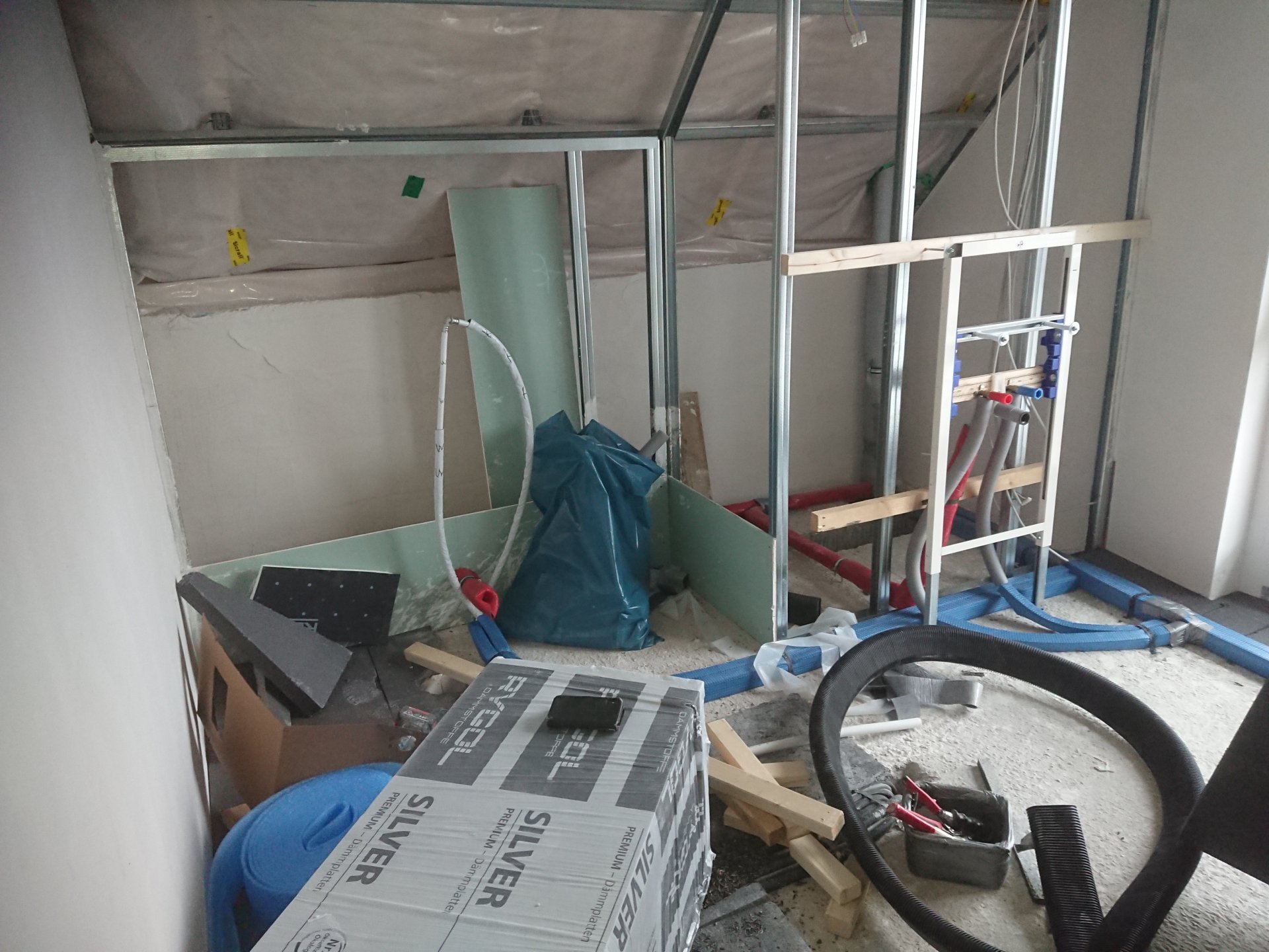

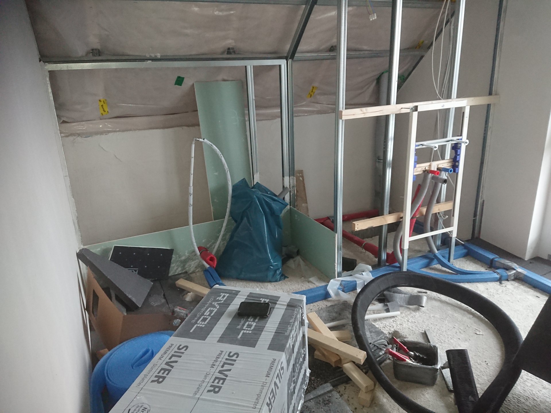

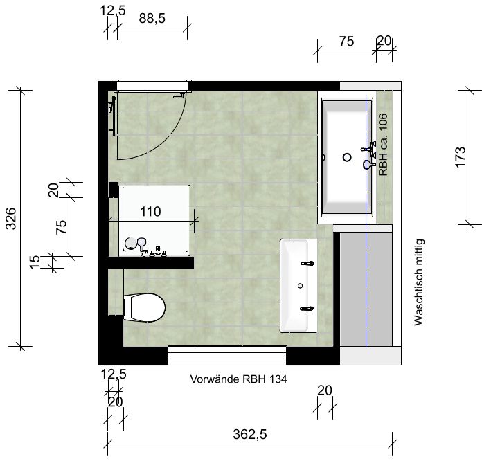

    Die Trockenbauer machen das Bad bald mit GK-Platten zu.
    1. Hinter den Trockenbau-Vorbauten für Badewanne und Waschbecken ist viel Raum (Foto ist aus früheren Tagen, nicht aktuell, zeigt aber sehr gut das Raumvolumen). Sollte ich den irgendwie füllen?

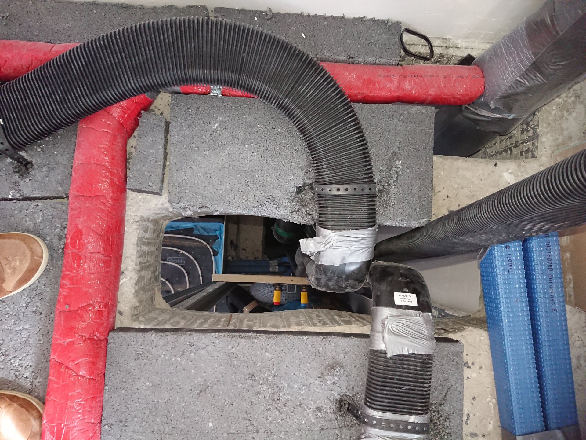

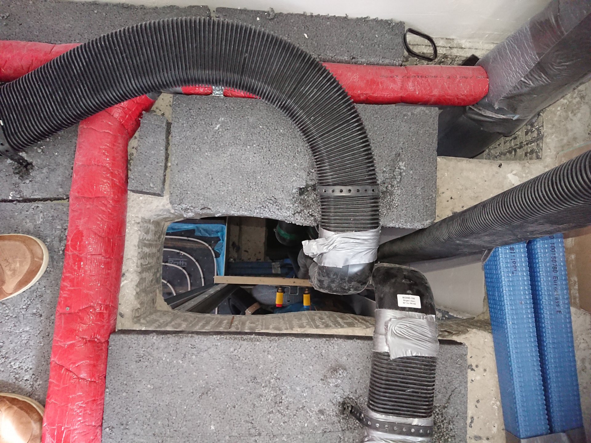

    2. Daneben beschäftigt mich die Frage, ob und wie ich das Loch zukriege wo die Leitungen bis in den Keller gehen.
    Da könnte man natürlich riesige Mengen Dämmwolle/Klemmfilz reinstopfen bei 1. und 2. - aber macht das Sinn?

    Warum wurde das denn überhaupt so geplant ?
    Nein füllen musst du da Nix, warum auch ? Decke ist doch eh schon gedämmt

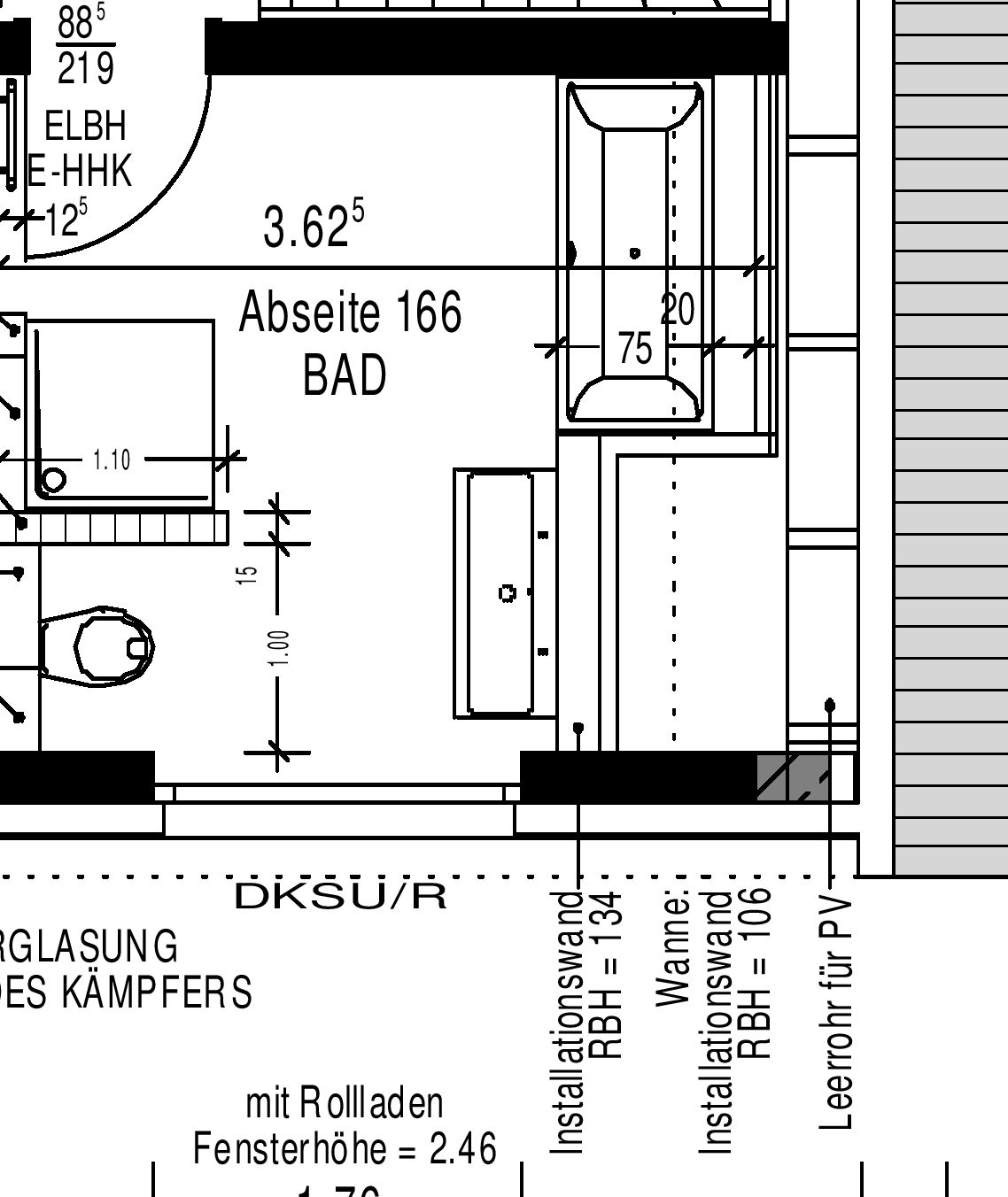

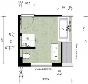

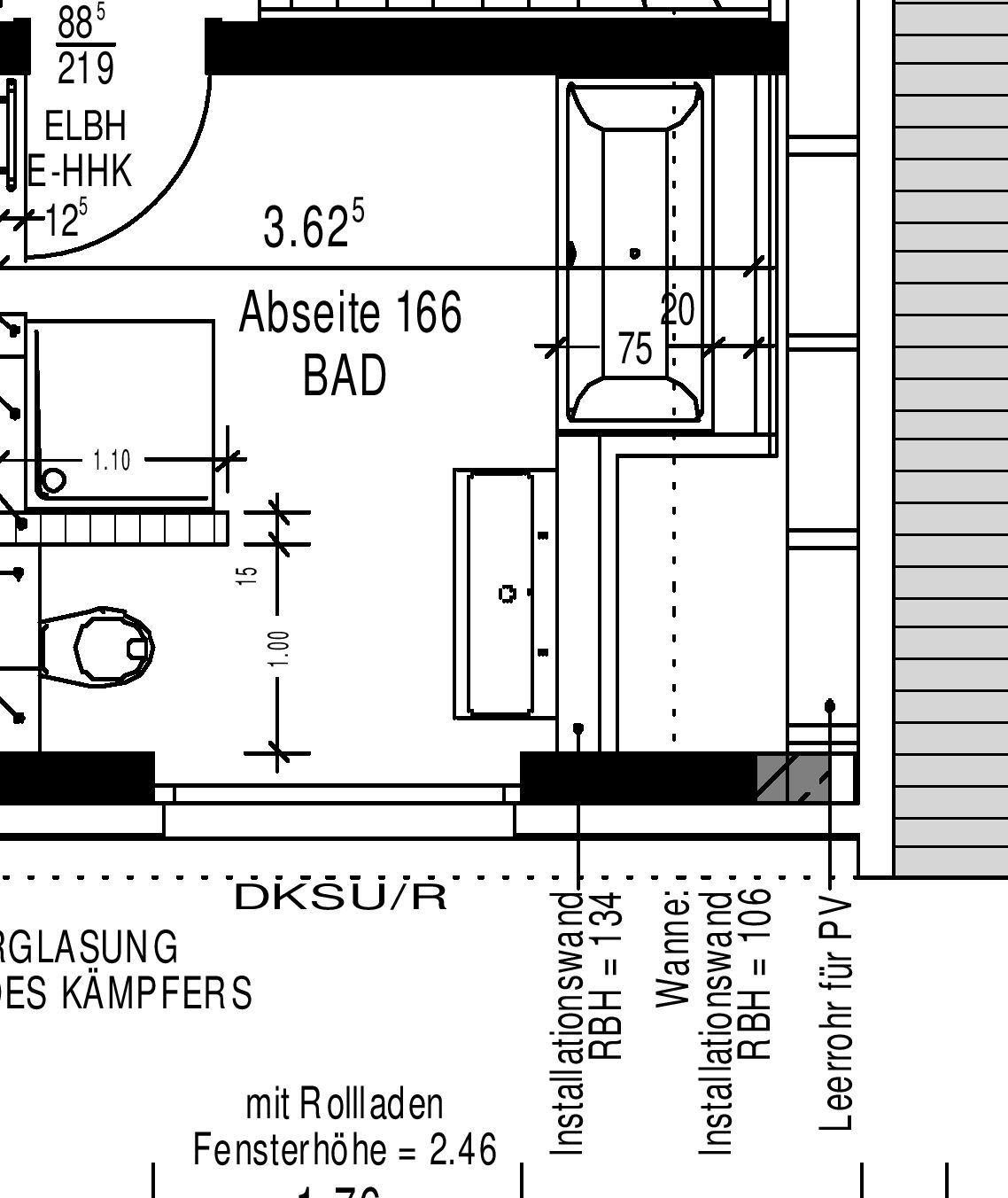

    Das wurde so geplant, weil angeblich eine Stehhöhe von mind. 2 m + irgendwas vor dem Waschbecken nötig ist und eine gewisse Höhe auch in der Badewanne zum aufstehen. Die 2m Linie ist gestrichelt.
    Ich hätte gerne den Raum genutzt für Schränke, Schubladen o.ä. - geht aber nicht.
    Noch ein Detail zum Plan: Auf dem Foto oben haben die Sanis fälschlicherweise nur eine Waschbeckenhalterung montiert. Ist inzwischen behoben worden...
