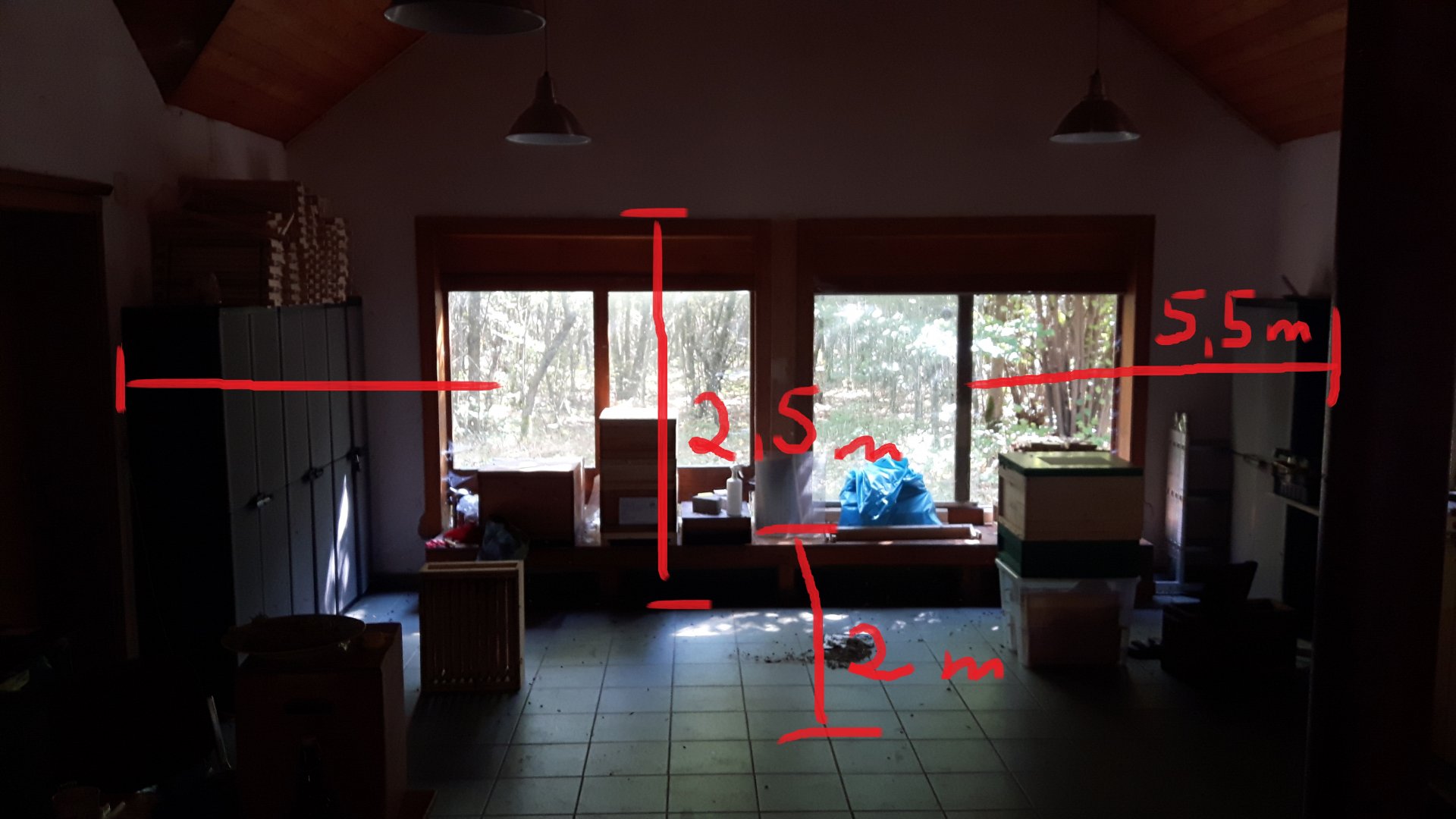

    Hey zusammen,
    ich muss gleich eines Vorweg sagen, ich bin was das ganze Thema angeht eher ein Leihe, bin eigentlich im Landschaftsbau tätig.
    Es geht darum, dass wir ein kleiner Imkerverein sind und müssen ein bisschen aufs Geld schauen, daher würden wir gerne vermeiden, einen Statiker extra bezahlen zu müssen.
    Wir haben ein Vereinsgebäude, in diesem auch ein Bienenhaus integriert ist, leider besteht aber keine Abtrennung zum restlichen Gebäude, was dazu führt, dass immer Bienen auch im Aufenthaltsraum sind und meist nicht zu wenige.
    Daher wollen wir jetzt einen Raum um die Bienenvölker bauen, sprich einen Raum im Raum. Und die Decke sollte begehbar sein und nach Möglichkeit mit mindestens 500 kg bei gleichmäßiger Verteilung belastbar sein. Dort sollen später dann leere Holzkisten etc. gelagert werden.
    Nun geht es darum, was für eine Balkenstärke brauchen wir wohl für die Ständerbalken und welchen Abstand sollte man hier wählen.
    Welche Balkenstärke brauchen wir für die Deckenbalken? Die Decke soll dann mit OSB Platte belegt werden, ebenso die Wände damit verkleidet.
    Ich füge ein Bild ein und hoffe, dass es funktioniert, dort sieht man die Räumlichkeit und auch die Maße, welche der Raum bekommen soll.
    Nur grob sind es 5,5m breite, 2,0m tiefe und 2,5m höhe.
    Links, rechts und vorne grenzt eine 24 cm starke Wand an, können wir diese Nutzen um die Deckenbalken direkt dort zu verschrauben oder muss hier auch ein Ständerwerk gebaut werden.
    In die Mitte soll dann eine Fensterscheibe rein, 2m lang, 1,3m hoch.
    Ich hoffe ich konnte mich einigermaßen verständlich ausdrücken und ihr könnt mir helfen.
    Schon einmal herzlichen Dank und eine schöne Woche euch allen. Raumtrenner1.jpg

    500 kg gesamt, gleichmässig verteilt auf 2x5,5 Meter ? Also so ca 50 kg / qm ?
    Naja dafür braucht es nciht besonders viel....

    Ich seh eine zu überspannende Länge von 2m. 5,50m Spannweite tut ja nicht not, da brauchste 12/24, eher noch stärker. Ich würde am Fenster ebenso mit Stützen und einem Träger über dem Fenster arbeiten. Damit kannst du die Sparren quer statt längs legen und hast handhabbare Dimensionen. Irgendwie muss das Material da auch reingebracht werden.

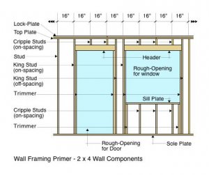

  10. #10 Fabian Weber, 11.09.2018
    16.421
    6.548
    6x10cm reicht da dicke in Amerika werden ganze Häuser so gebaut (sind sogar etwas schlanker in USA). Dann die Ständer schön im Rastermaß der OSB-Platten (ca.1,25) stellen und mit OSB verkleiden. Das reicht ja dann auch zur Aussteifung und reicht auch einseitig. Oben, wie gesagt, die Deckenbalken hochkant über die kurze Seite.
    Einfach mal die 2 by 4 Bauweise aus Amerika googeln, da gibt es dann auch die Details für Türen und Fenster.

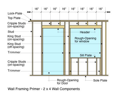

  12. #12 Fabian Weber, 12.09.2018
    16.421
    6.548
    Ungefähr so...nur auf metrisch übersetzt

    Die Tür ist 125 breit bzw geht über drei Felder :)
    Also 3x16x2,54
