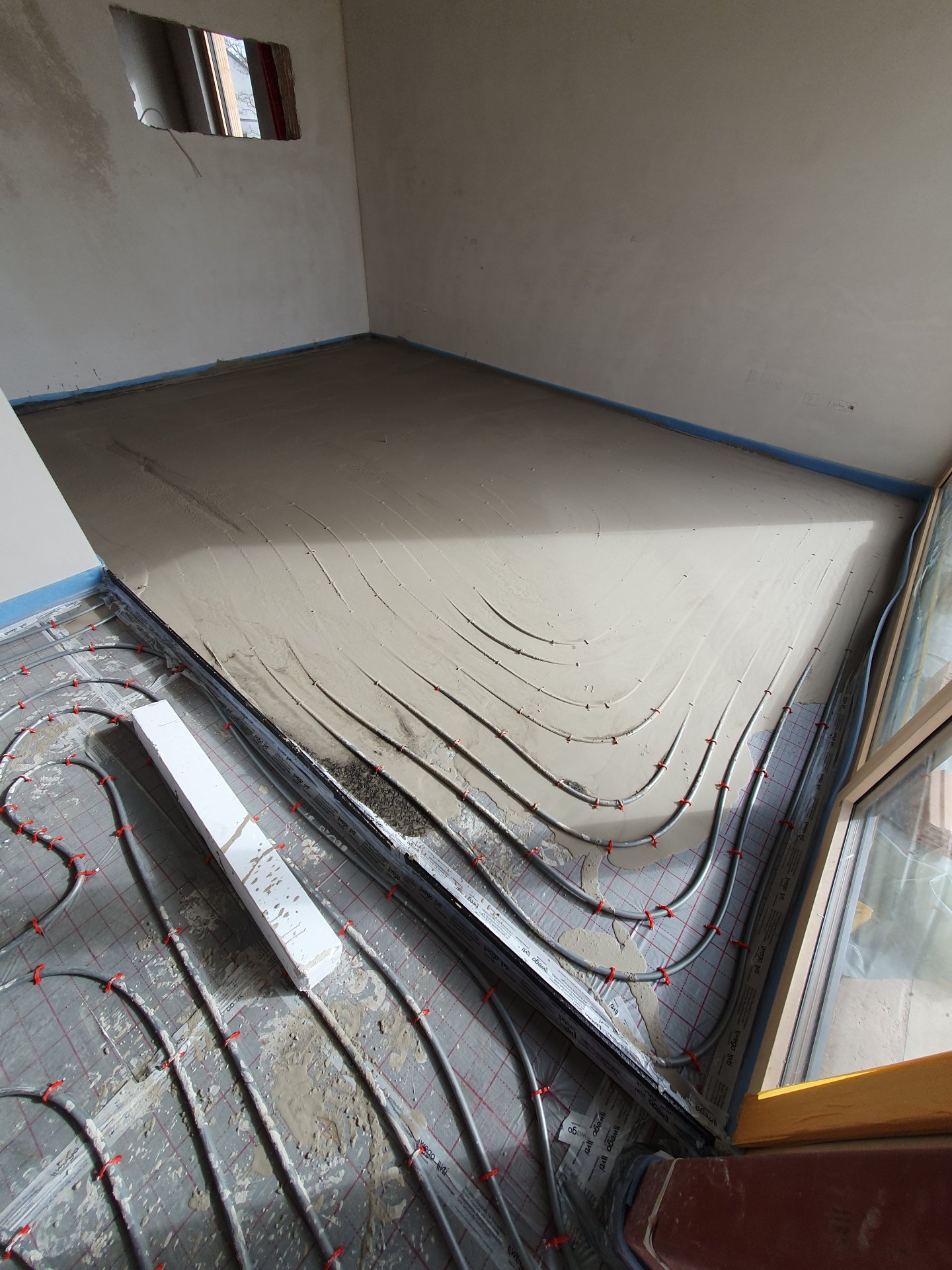

    Bei uns ist die Estrich-Pumpe mitten im Raum kaputt gegangen. Es ist ein Anhydrid- Estrich.
    Jetzt ist in der Mitte des Raumes der Estrich auf Endhöhe und am Rand geht er gegen Null.
    Kann jetzt einfach mit einer zweiten Schicht auf gegossen werden oder muss der halbfertige Müll wieder raus?
    Vielen Dank

    Als Bauherr würde ich das nicht abnehmen.
    Die neue Schicht wird sich nicht mit der alten Schicht ausreichend verbinden und der dünne, auslaufende Estrich wird sich von dem vorhandenen Estrich ablösen.
    Warum wurde der noch flüssige Estrich nicht sofort von der FBH abgekratzt und entsorgt?

    Nein das wurde leider nicht gemacht.
    Wenn sie es wenigstens verzogen hätten und man eine durchgängige zweite Schicht mit einer gewissen Schichtdicke hätte auftragen können.
    Aber so finde ich es auch technisch sehr grenzwertig.

    Ist zwar blöd, aber entscheidend ist die Estrichstärke über dem Rohr. Da hier anscheinend bisher kaum über das Rohr gegossen wurde, hätte ich da jetzt keine Sorgen.

    Naja, an der linken Stelle und in der Mitte ist der Estrich schon auf Endhöhe. Das heißt da darf gar nix mehr drauf und vorne ist noch gar nix drauf. Ich bekomme Ende eine Pyramide die Rings herum aufgefüllt werden würde.
    Der Estrichleger würde nur "grob" auffüllen wollen und den Rest spachteln. Das habe ich jetzt mal nicht akzeptiert. Ich halte euch auf dem laufenden.
    Zur Info: Hersteller Angabe dazu wäre Mindestesdicke ist 3x Großkörngröße des Sandes ab. 0/8 Sand -> 2,4cm Mindestdicke fürs eine zweite Schicht.

    Bei uns ging das Material im Wohnzimmer aus. Wir haben einen Gutachter geholt und das Urteil war ganz klar: Estrich trotz Fußbodenheizung komplett raus und neu.
    Ich würde an deiner Stelle auf komplett neu bestehen und/oder einen Gutachter drauf schauen lassen.

    Der Estrichleger ist jetzt drauf gekommen, dass er das dem Silo-Betreiber in Rechnung stellen kann.
    Jetzt ist er kooperativ und der Estrich wird samt Fußbodenheizung wieder entfernt.
    Vielen Dank für euch Beiträge.
