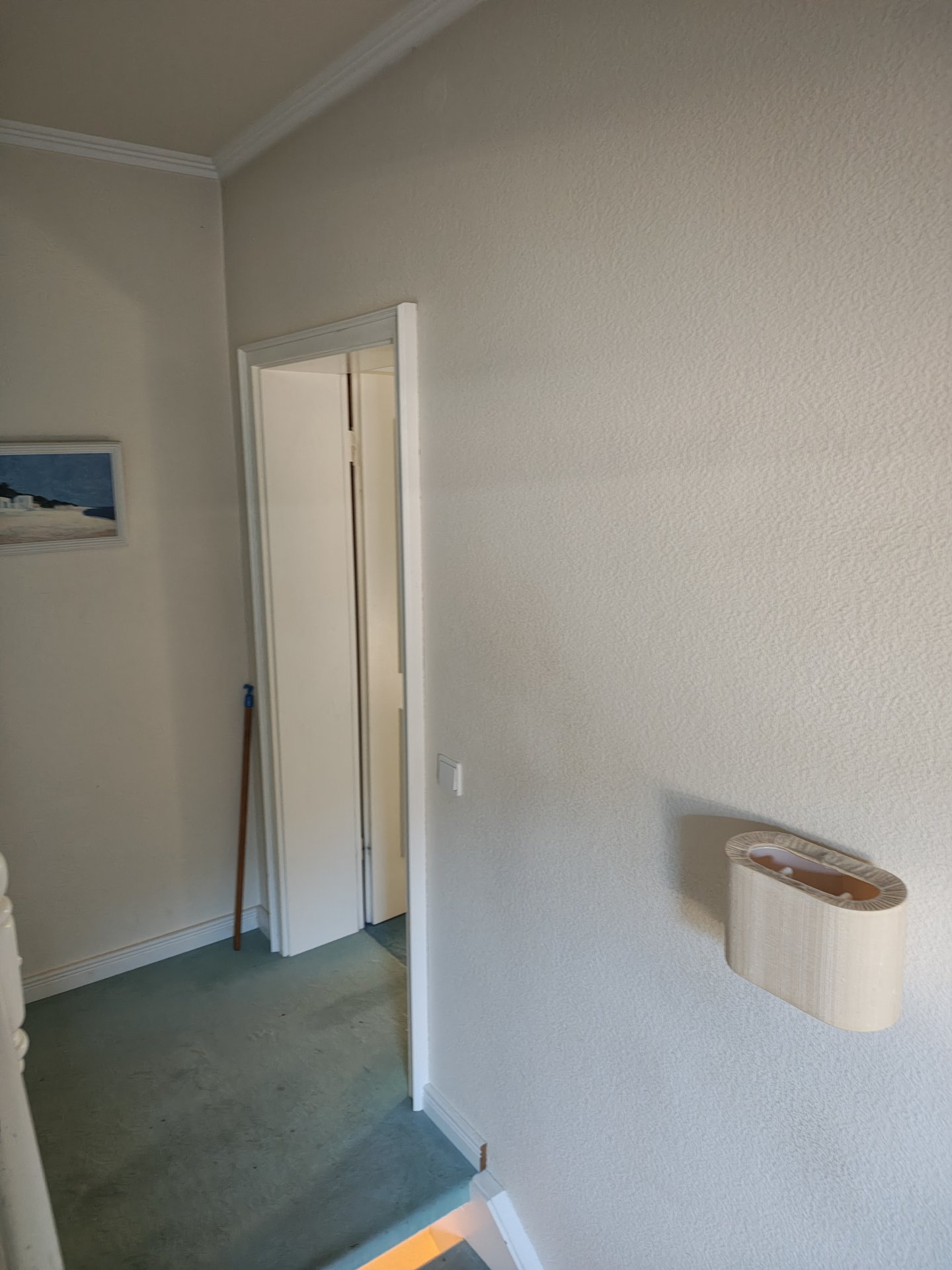

    Sorry - jetzt sollte es klappen.

    @friespeace ... nö, immer noch nichts zu sehen. Welches Format haben die Bilder? Evtl. zu groß?

    Ich habe das tatsächlich direkt in der ersten Nachricht geschrieben...
    neuer Versuch mit den Fotos.

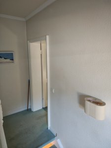

    Ach Du meine Mine… man läuft gegen eine Wand. Wer hat das denn verursacht?
    wofür dient denn das Zimmer, was vorher Luftraum oder Galerie war?
    Komme dem in Deinen Interesse mal nach, dass Du Dein Haus und die geplanten Umbauten vorstellst.
    Mal hier ein pdf, mal dort ein Foto… das ist sehr anstrengend und dann auch ermüdend.

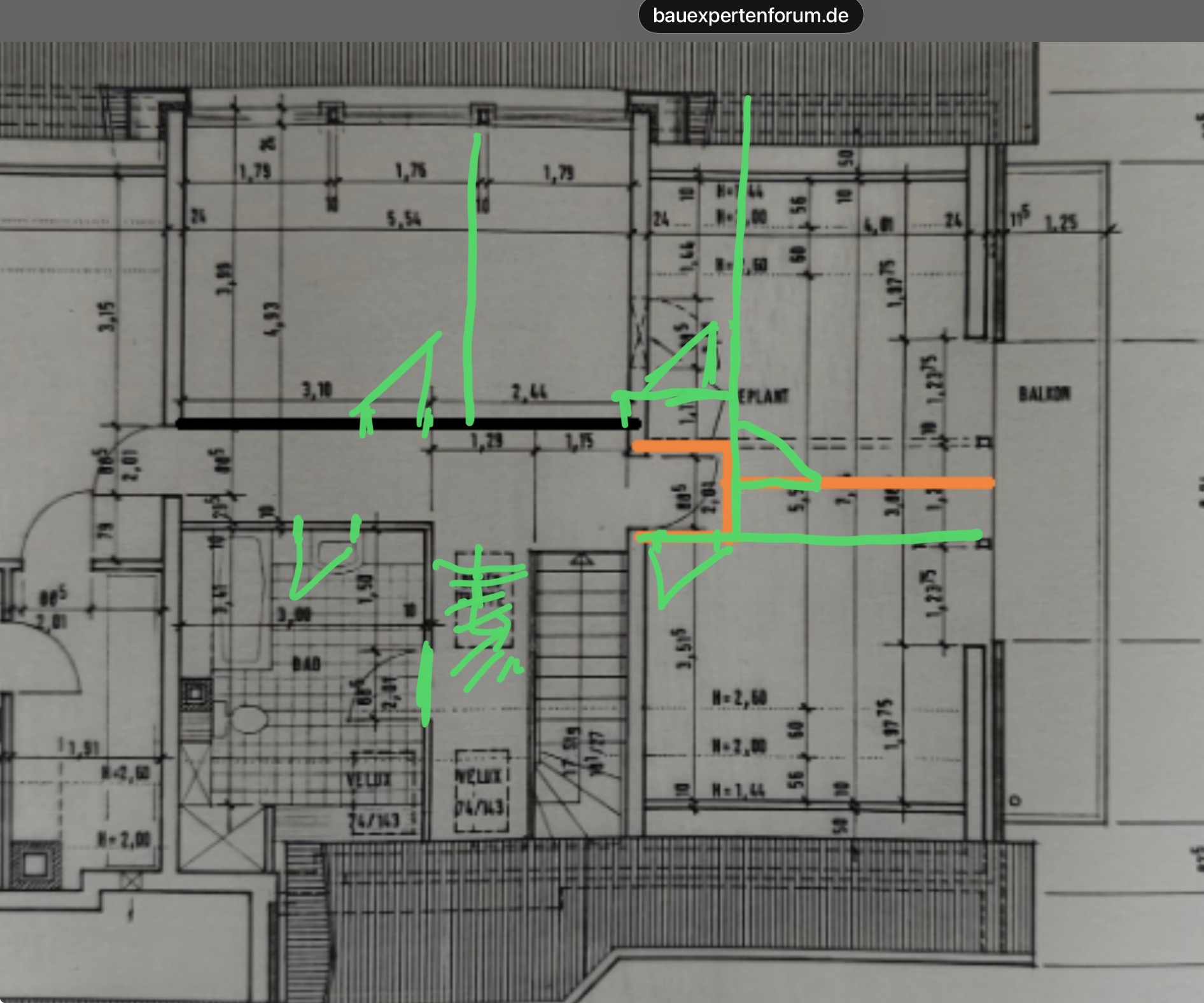

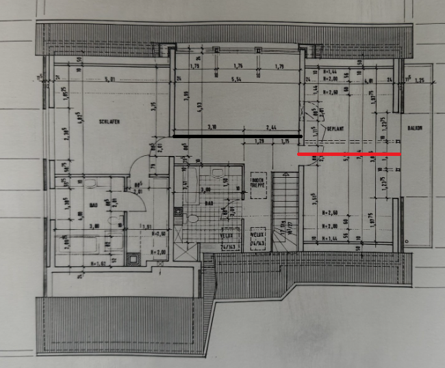

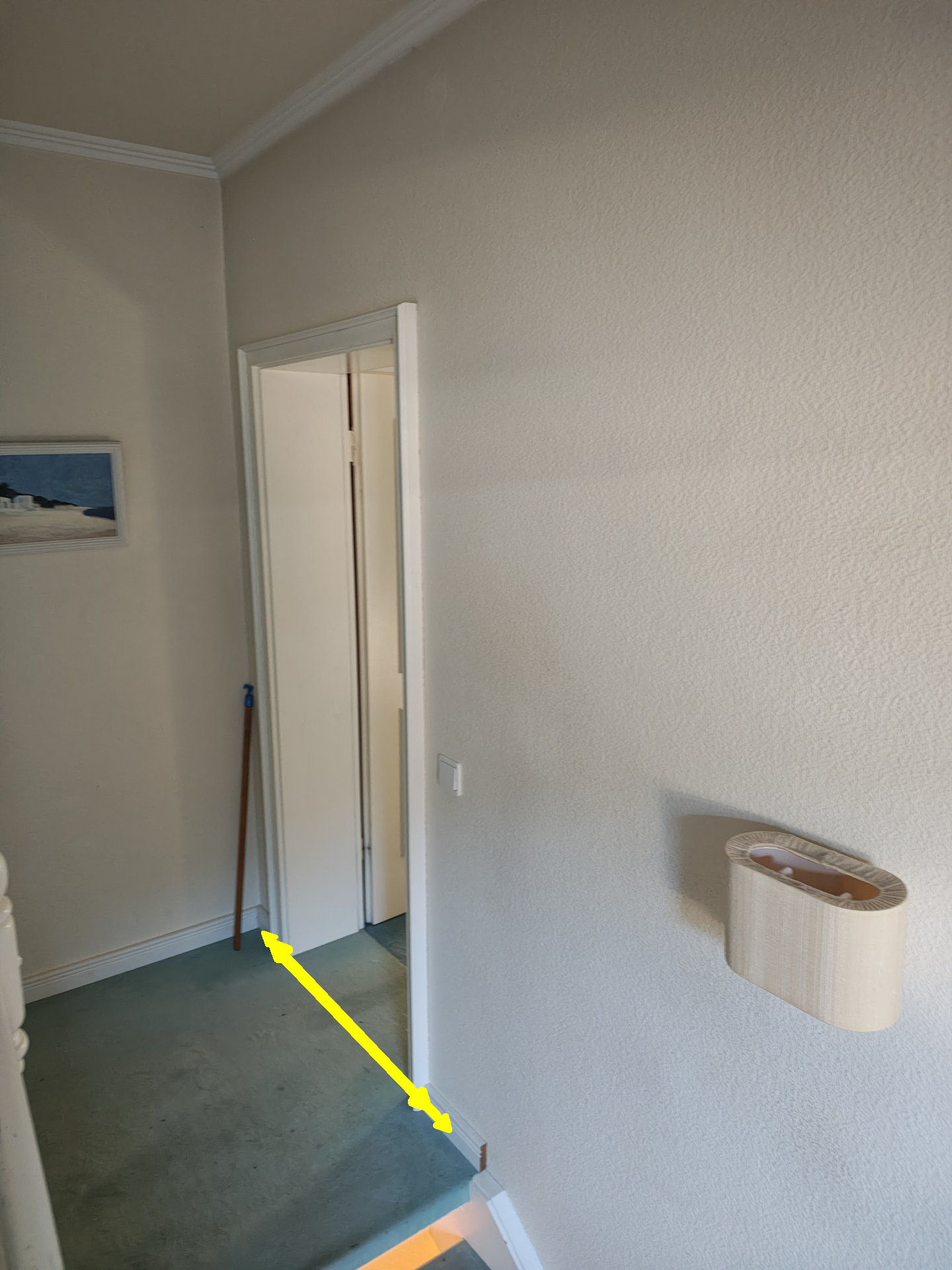

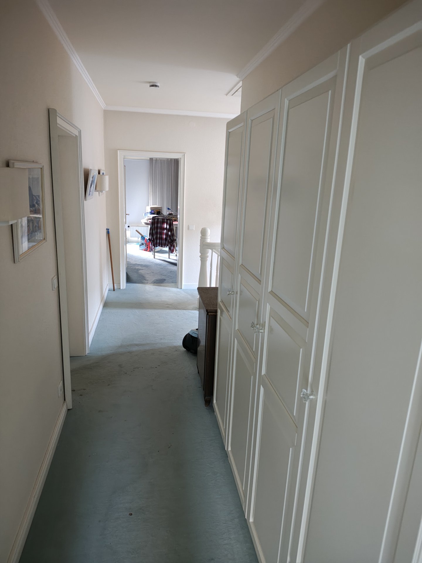

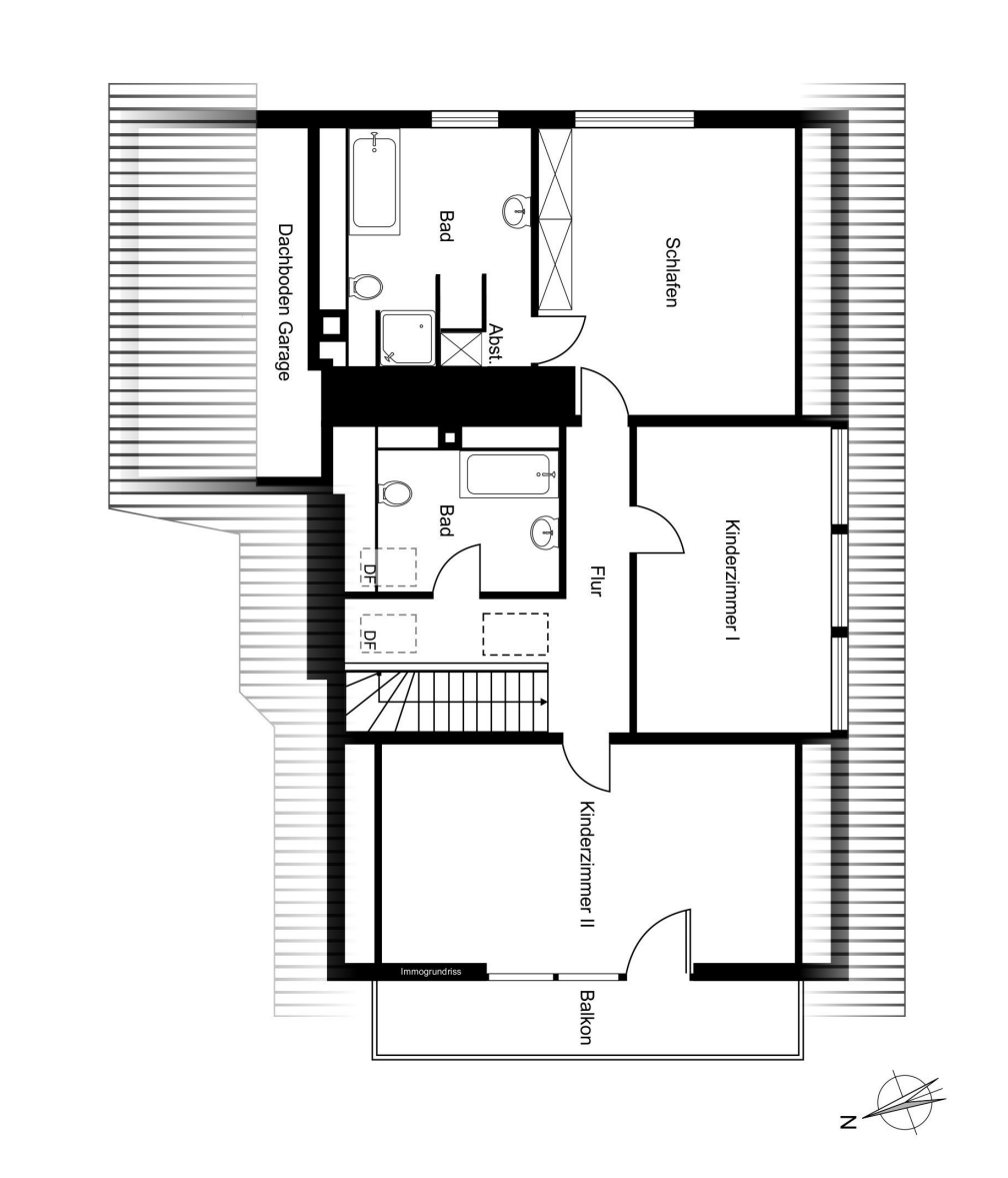

    Hmmm .. hmmm ... dann nimm doch mal Maß und zeichne genau, wie du dir den Zugang vorstellst ... am besten maßstabsgerecht auch noch den Flur rundum darstellen. Denn das hier
    sieht nicht besonders großzügig aus. Zumal die cm rechts der Tür scheinbar wirklich auch die erste echte Stufe darstellen.
    Wenn man das nämlich mal selber versucht ordentlich zu zeichnen bekommt man auch ein besseres Gefühl für die Maße.

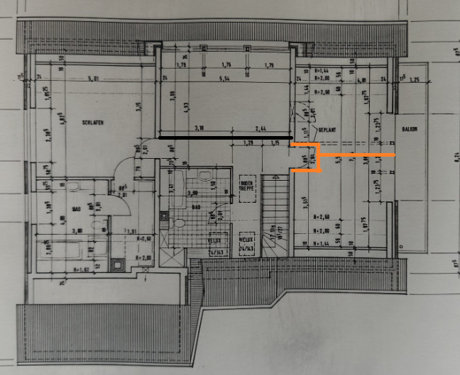

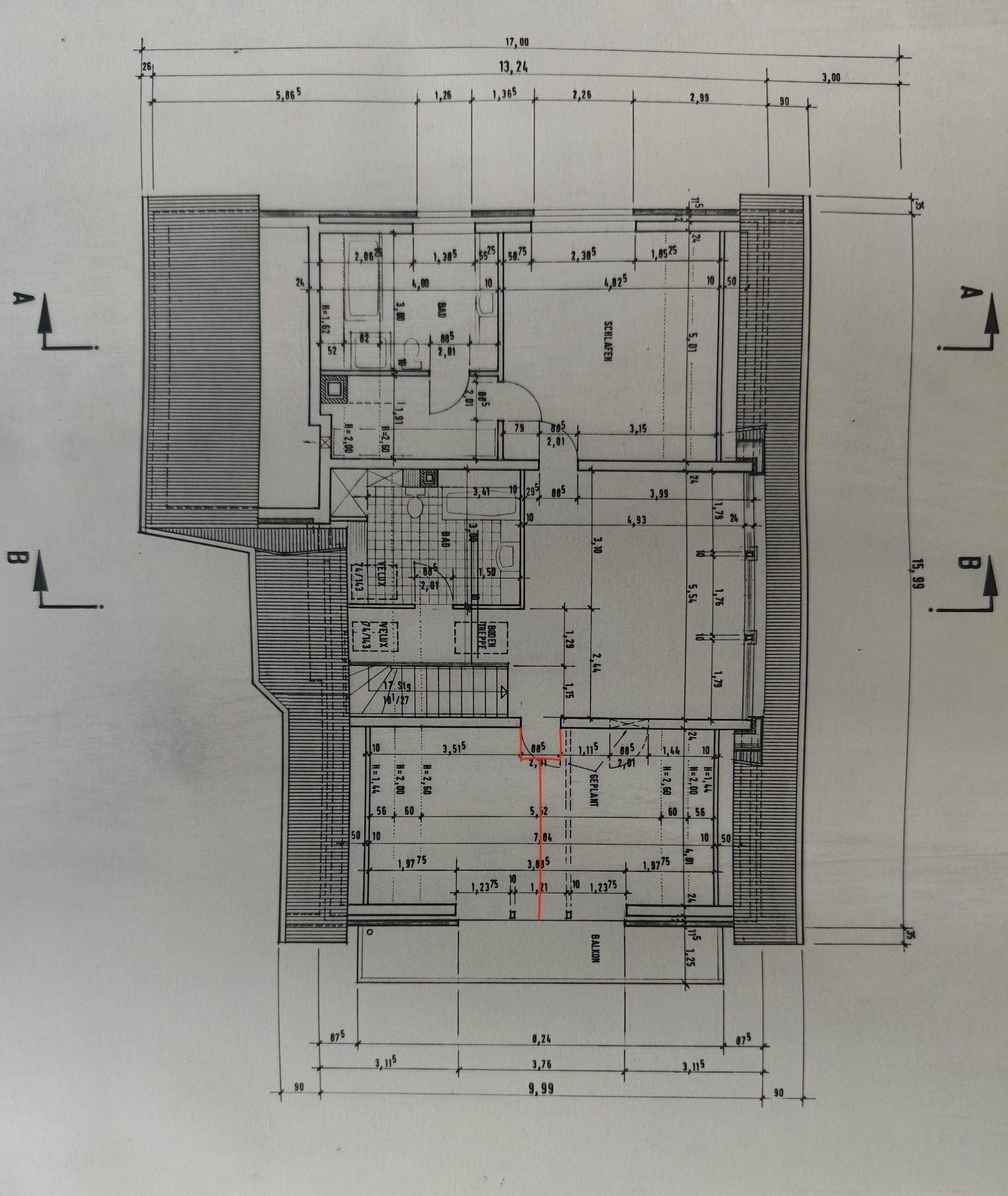

    Ernsthaft.
    Man muss nur 2 Striche malen und sieht, dass diese Idee niemals aufgeht.
    Wenn die Wand Schwarz existiert, kann man das Balkonzimmer nicht entlang der Linie Rot trennen. das geht auch mit dem Trick der gewinkelten Türen nicht.
    In diesem Fall hilft wirklich nur eine Warze, was den Zugang zum Raum im "süden" erheblich erschwert.
    Kurzum: Das funktioniert nicht. Nicht mal im Grundkonzept.
    Aber schön, dass du dir um die Heizung Gedanken machst.
    11ant gefällt das.

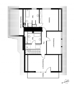

    Der andere Thread desselben TE (zum Thema Verlegung der Küche) findet sich hier: Küche in anderen Raum versetzen - auch bei uns möglich?
    Ich sehe nur die Version aus Beitrag #28 (Bild 2) oder besser wie aus Beitrag #9 (blau) als praktikabel an.

    1. Ich würde einen wesentlchen Schritt zurück gehen (dann sieht man das Ganze, und klarer). Nämlich die Frage nach der Sinnhaftigkeit stellen,
    a. der Baumaßnahmen jetzt "hau ruck" vor Einzug - LordNibbler hat in: https://www.hausbau-forum.de/threads/planung-anbau-fuer-haus-der-60er.y1p1s0/ seine Umbaumaßnahmen erfolgreich im bereits bewohnten Zustand durchgeführt bzw. führt sie noch weiter durch;
    b. der Zuordnung "Bestandskinderzimmer wieder mit Kinderzimmerwidmung", die Räumegruppe KGB ist natürlich fluid, und wird besser nicht starr gewidmet. Wie alt sind die Nachwüchse denn überhaupt aktuell (sorry falls ich es in Deinem Beiträgegewirr überlesen haben sollte) ?
    2. das Heizkonzept würde ich eher planen als honken.
    3./4./5. ein Architekt lohnt beim Umfang des Maßnahmenpakets (beider Threads und der vermuteten weiteren Aspekte) gewiß auch ohne Genehmigungsaspekte, und unbedingt auch aus Kostengründen (siehe Notiz in meinem Profil). Wichtig ist: kein Jungspund und kein Neubauer, sonst nützt er entschieden zu wenig. Schwache Planung rächt sich empfindlich auf der Kosten- und Bauzeitseite. Vor die Vergabe haben die Götter der Klugheit die Ausschreibung gesetzt. GU kann man daran beteiligen - aber das kann sich auch in der Ausschreibung zeigen, welcher Bieter auf mehrere oder gar alle Lose bieten will.
    6. der Wärme ist es egal, ob man sie nächstes Jahr in derselben Weise wie dieses Jahr erzeugt. Soweit der Dezember des laufenden Jahres gemeint ist, läßt sich ein "staubiger Einzug" ohnehin nicht mehr vermeiden.
    Sucht einen explizit im Bauen im Bestand erfahrenen Architekten, lest Euch die Baugeschichte von @LordNibbler durch und lagert allen während des Umbaus verzichtbaren Hausstand ein. Ggf. langzeitmietet ein Wohnmobil bzw. kauft ein gebrauchtes, um während umfangreicherer Maßnahmen ein geordnetes Familienleben aufrecht zu halten. Wir haben bereits Q4, einen geeigneten Architekten noch im laufenden Jahr zu finden wird sportlich, und keiner oder ein ungeeigneter dürfte die Baukosten in etwa verdoppeln. Macht einen Master-Schachtplan, im Märzen der Bauherr die Rösser einspannt.

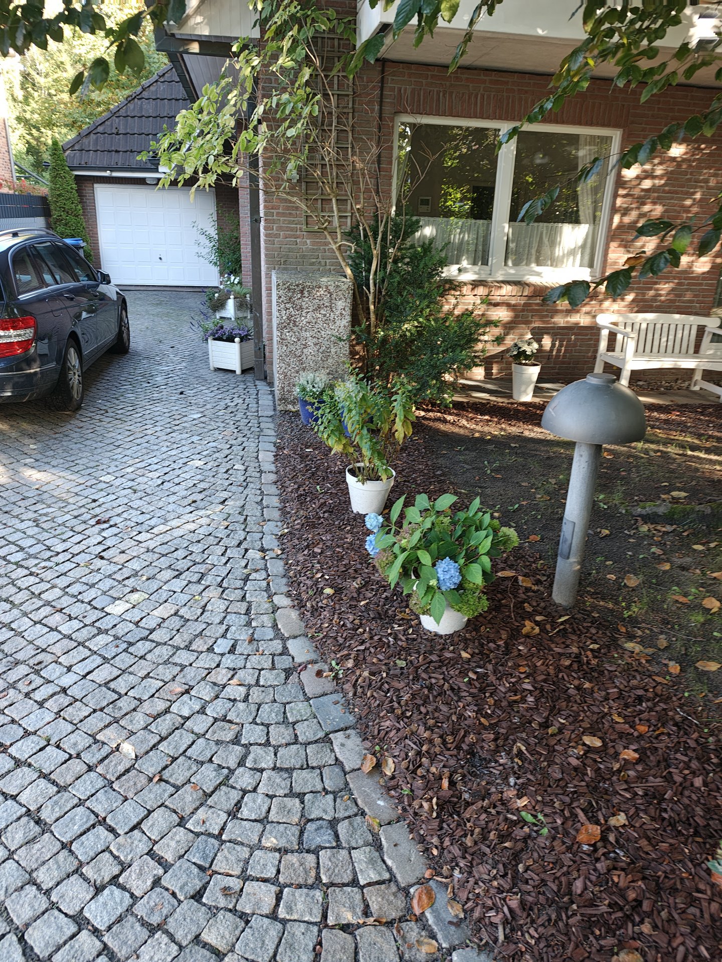

    Dann mal Butter bei die Fische und stell mal alle Ebenen des Hauses hier ein. Infos über den Zustand des Kellers (Wohnraummöglichkeit?), Kniestock bzw Dachneigung und Zustand des Dachbodens. Ein Bad im OG könnte ja schon mal weg, dann haben die Kinder ihre Etage.
    Ein, zwei oder drei Außenaufnahmen wegen Dach usw wären von Vorteil. Und dass da mal eine Galerie war und jetzt Raum, das kann man auf den Plänen auch nicht erkennen. Sind das Massivwände (wahrscheinlich), aber wie ist die Wand von der Ex-Galerie, jetzt Zimmer? Leichtbau?

    Zum Umbauvorschlag: willst Du die Einschubtreppe in den Spitzboden gegen eine gewendelte Raumspartreppe auswechseln ? - welche Stehhöhe wäre denn am Austritt gegeben ?, ich stelle mir das ersteinmal kaum als Verbesserung vor. Die grüne Wandstellung wird so nicht funktionieren, die tragende (hier auch das Zwerchhaus flankierende) Wand abzuholzen, wird mindestens verhältnismäßig nicht möglich sein.
    Ich sehe vier Kinder auch nicht zwingend sämtlich Einzelzimmer haben müssen. Bspw. kann wenn eines schwierig ist dieses ein festes Einzelzimmer bekommen und die anderen drei losen jeden Monat, in welcher Konstellation eines das Einzelzimmer bekommt und zwei sich ein Doppelzimmer teilen. Für das älteste ist ja auch eine eigene (Studenten)bude nicht mehr fern. Ich hatte mehrere Schulkameraden ohne "Einzelzimmer-Manndeckung", aus denen sämtlich "etwas geworden" ist. Und ich hatte mit meinem Bruder identische Zimmer (und viele andere Dinge ebenfalls doppelt, ohne daß wir beide Zwillinge wären - er hat es dennoch geschafft sich einzubilden, meines sei schöner). Unsere Vorbewohner waren ebenfalls Brüder, sogar mit größerem Altersabstand, die fanden die Zimmer so in Ordnung. "Dieselben" Zimmer im DG dann mit Schräge bewohnten drei Kinder, das Mädchen einzeln und die Jungs zu zweit. Der jüngere ist glaube ich Professor geworden wie der Vater. Die Idealvorstellung der (ibs. möglichst gleichgroßen) Einzelzimmer ist wohl eher so ein Elterntick. Ob Carl Philipp Emanuel und Johann Gottfried Bernhard Bach Einzelzimmer hatten, weiß ich nicht; die erstgeborene Catharina Dorothea und der älteste Bruder Wilhelm Friedemann hatten zumindest keinen dritten Vornamen ;-)

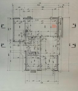

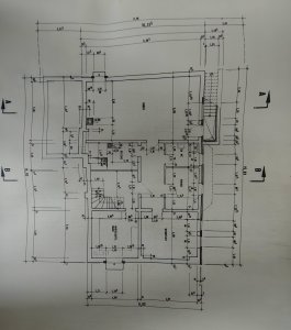

  20. #40 friespeace, 14.10.2026
    friespeace
    friespeace
    28.09.2026
    23

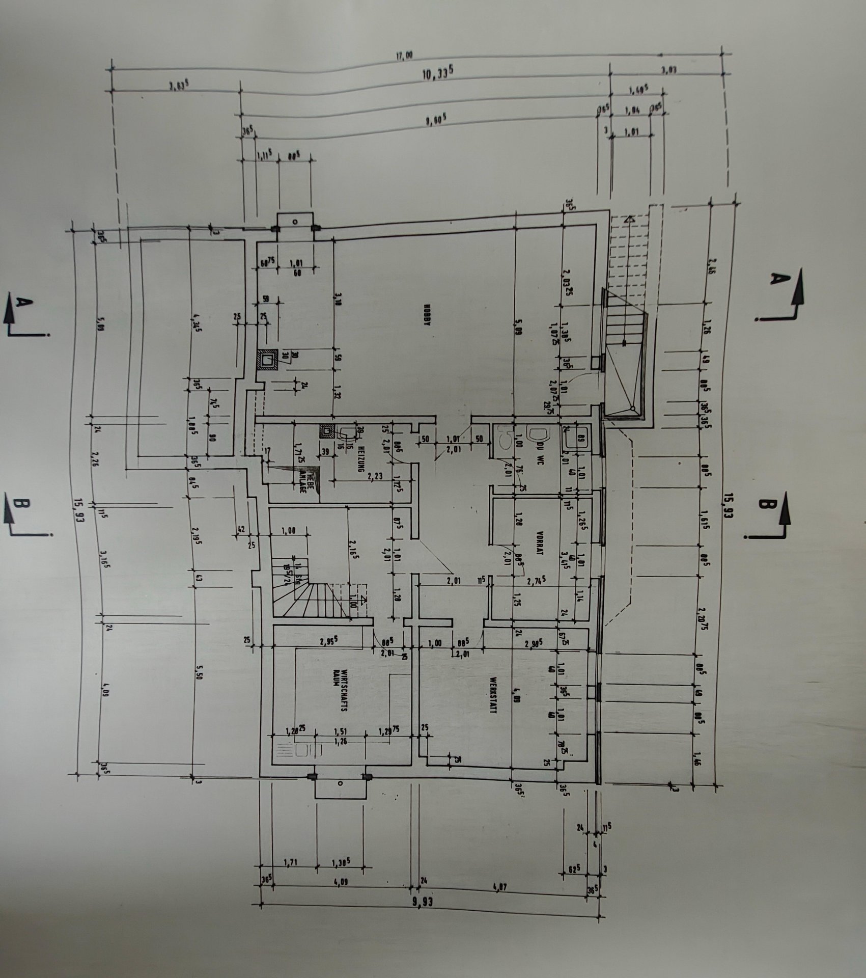

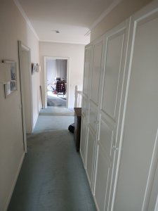

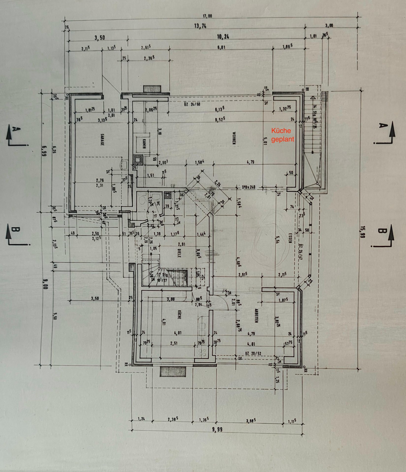

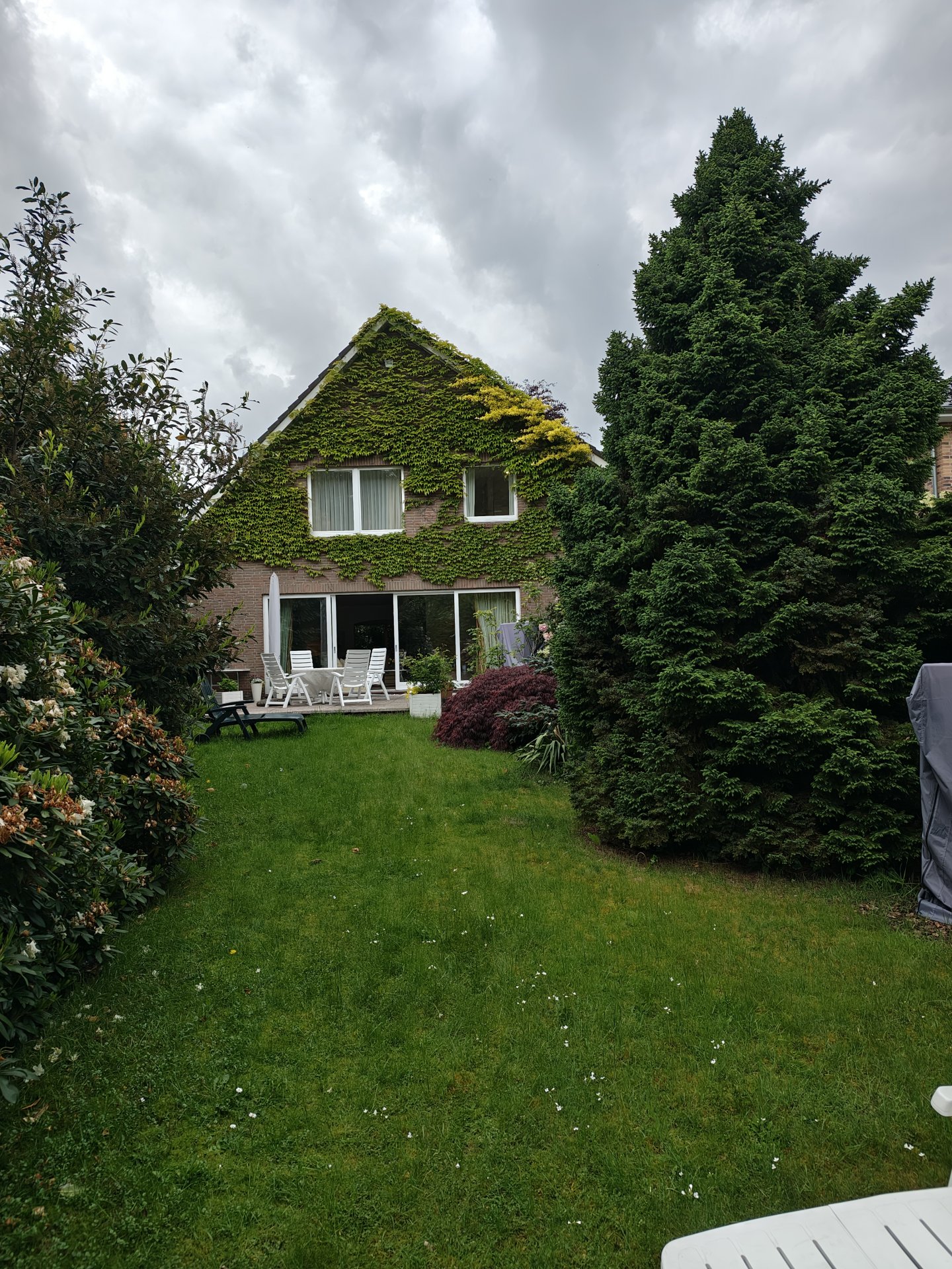

    Vielen Dank für den Input! Ich füge hier mal alle Grundrisse bei, die sind jetzt auch alle gleich ausgerichtet. Zusätzlich noch das Obergeschoss ohne Maßstab so, wie es tatsächlich gebaut wurde. Wir haben nicht vor, etwas an den Bädern zu ändern, wir sind dankbar, dass es im Haus drei Bäder gibt. Das ist bei sechs Personen durchaus sinnvoll. Mir fehlen leider die Skills, um Möblierungen einzuzeichnen o.ä., ich bin eher der Tabellenmensch. Deshalb entschuldigt die schlechte Aufbereitung bitte.

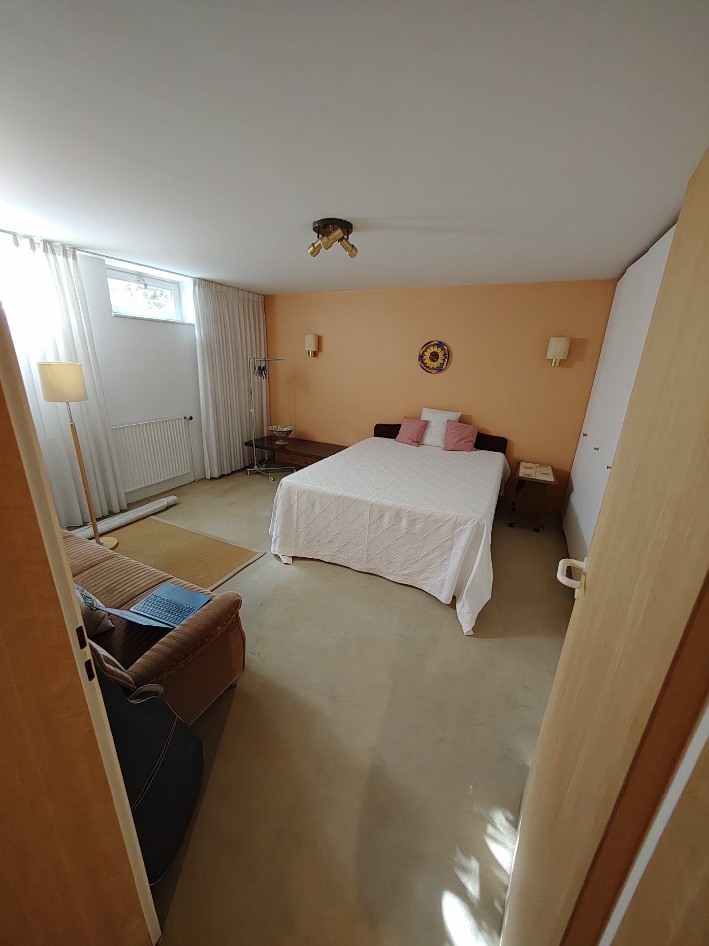

    Zum Keller: da ist ein Zimmer ohnehin schon als Gästezimmer genutzt worden, das wollen wir als weiteres Kinderzimmer nutzen. Der Keller ist voll ausgebaut und beheizt und hat eine Deckenhöhe von 2,35 m.
    Der Kniestock im 1. OG ist zwischen 1,47 m und 1,70 m hoch. Zur Wand von der Galerie habe ich tatsächlich keine Unterlagen, ich habe die beim letzten Besuch des Hauses auch nicht weiter untersucht. Zu den anderen Wänden habe ich Unterlagen vorliegen. Da ist die Wand zwischen dem Balkonzimmer und dem Treppenaufgang tatsächlich aus 24cm Kalksandstein.
    Was die Maßnahmen betrifft, ist uns bewusst, dass wir nicht alles vor Einzug erledigen können, und viel parallel laufen wird. Deshalb haben wir von den angedachten Maßnahmen die priorisiert, die wir unbedingt im Vorfeld hinkriegen wollen. Das sind konkret:
    - zumindest die Vorbereitung für die neue Küche im Wohnbereich schaffen (Elektrik und Wasseranschluss)
    - im Erdgeschoss den Teppichboden rausnehmen und Parkett legen lassen
    - im Obergeschoss das Zimmer teilen (was eben einhergeht mit dem Tausch des Balkonfensterelements, dem Austausch des bestehenden Heizkörpers gegen zwei Neue, dem Austausch des Bodens, dem Einziehen einer Trockenbauwand und der notwendigen Elektrik)
    - im Keller im geplanten Kinderzimmer (aktuell Gästezimmer) Boden und Heizkörper erneuern
    Das ist eben aus unserer Sicht der komplexeste Teil, deshalb hier die Fokus darauf. Wir hatten gestern einen lokalen Architekten bei uns, um die Idee einmal durchzusprechen - er fand interessanterweise den Ansatz mit der kleinen "Warze" vollkommen in Ordnung, und auch die Zugänglichkeit nicht problematisch, so lange man nicht plant, Sofas o.ä. in die Zimmer zu transportieren. Nächste Woche kommt ein Fenster- und Trockenbauer, der sich das auch mal live anschaut.
    Ein paar Fotos vom Haus lade ich hier auch hoch.
    Den Ursprungsbeitrag kann ich nicht mehr editieren..
