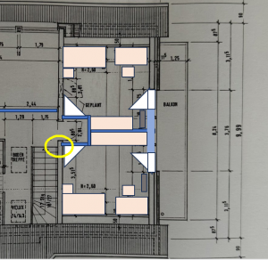

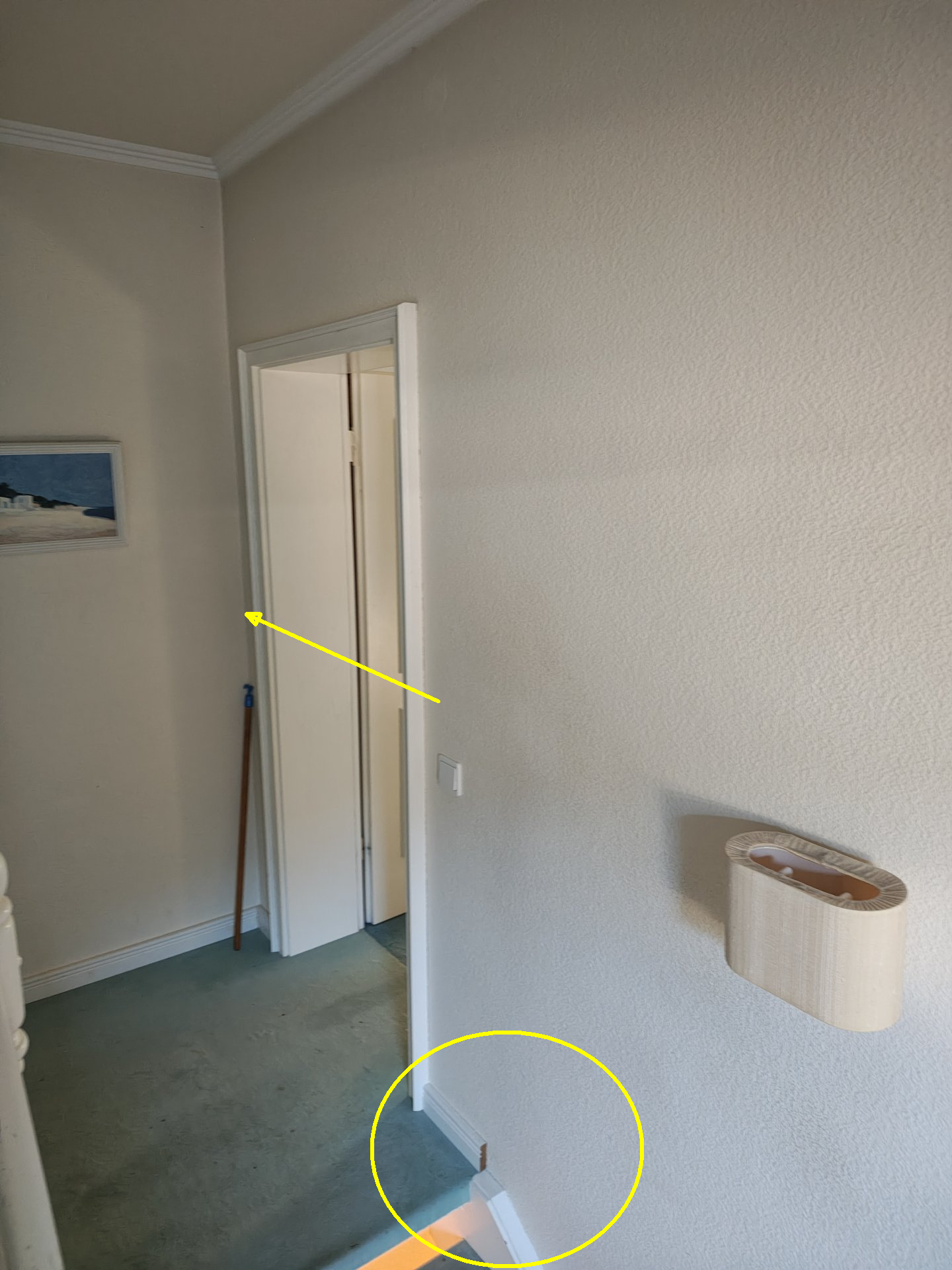

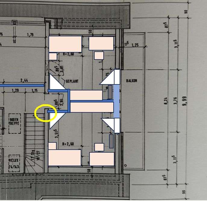

    Ich sehe vor allem auch den Anschluß der Trockenbauwand, der ja bis Sturzhöhe in der Fensternische irgendwie am Fensterprofil stattfinden muss und dadrüber am Sturz, also der Außenwand.
    Und mit Eingangs-Warze und "nur" Balkontüren kann man die Warze wenigstens so groß machen, dass man da auch Transporte abwickeln kann .. vermutlich. Und, man kann die "Warze" so setzen und die Mittelwand, dass ordentliche Nischen entstehen UND der Anschluß an der Treppe passt
    Die Schreibtische passen auch gut um 90° gedreht gleich jeweils neben die Balkontür. Oder eben ein Dachfenster im Bereich der Schreibtische.
    Und, wenn da die Raumtrennwand wg. der möglichen Zugänge nicht genau in der MItte ist, kann die Außenansicht trotzdem symetrisch sein und durch die Stellnischen für die Schränke kommen voll die Argumente von Yvonne zum Tragen:
    Denn da, Kreis, geht es ja um Durchgangsbreite und der Bereich bei der Treppe:
