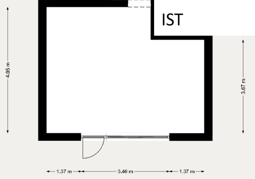

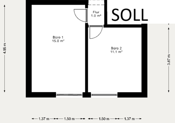

    meine Frau und ich haben begonnen ein Einfamilienhaus zu sanieren. In dem Zusammenhang haben wir vor, einen Raum mit einer Trockenbauwand zu trennen. Aktuell verfügt der Raum über eine Balkontür und ein Fenster. Im Rahmen der Sanierung wird der Balkon abgerissen, dieser ist Sanierungsbedürftig, die Fassade wird gedämmt und zudem gibt es ausreichend viel Garten, so dass der Balkon wohl ohnehin nie genutzt werden würde.
    Wir haben vor, die aktuelle Öffnung für Fenster und Tür mit einer kleinen Mauer (Länge knapp über 40cm) mittig zu trennen und zwei neue Fenster einzubauen, die Trockenbauwand kann dann an der neuen Mauer abschließen. Die Außenwand besteht aus Hochlochziegel, Außenwandstärke ca. 30cm. Das Trennen des Fensters möchten wir gerne in Eigenleistung durchführen.
    Zu meinen Fragen:
    Ist das Vorgehen so vernünftig?
    Welches Material bietet sich hierfür am Besten an? Ich dachte an Hochlochziegel.
    Muss die Mauer unten und oben in irgendeiner Form angeschlossen werden, oder ist Mauermörtel ausreichend?
    Für sonstige Hinweise, Bemerkungen und Tipps wäre ich auch dankbar.

    Ich würde ganz normale KS 2 DF nutzen. Wobei ein Balkon hat auch seinen Reiz selbst bei großem Garten.
