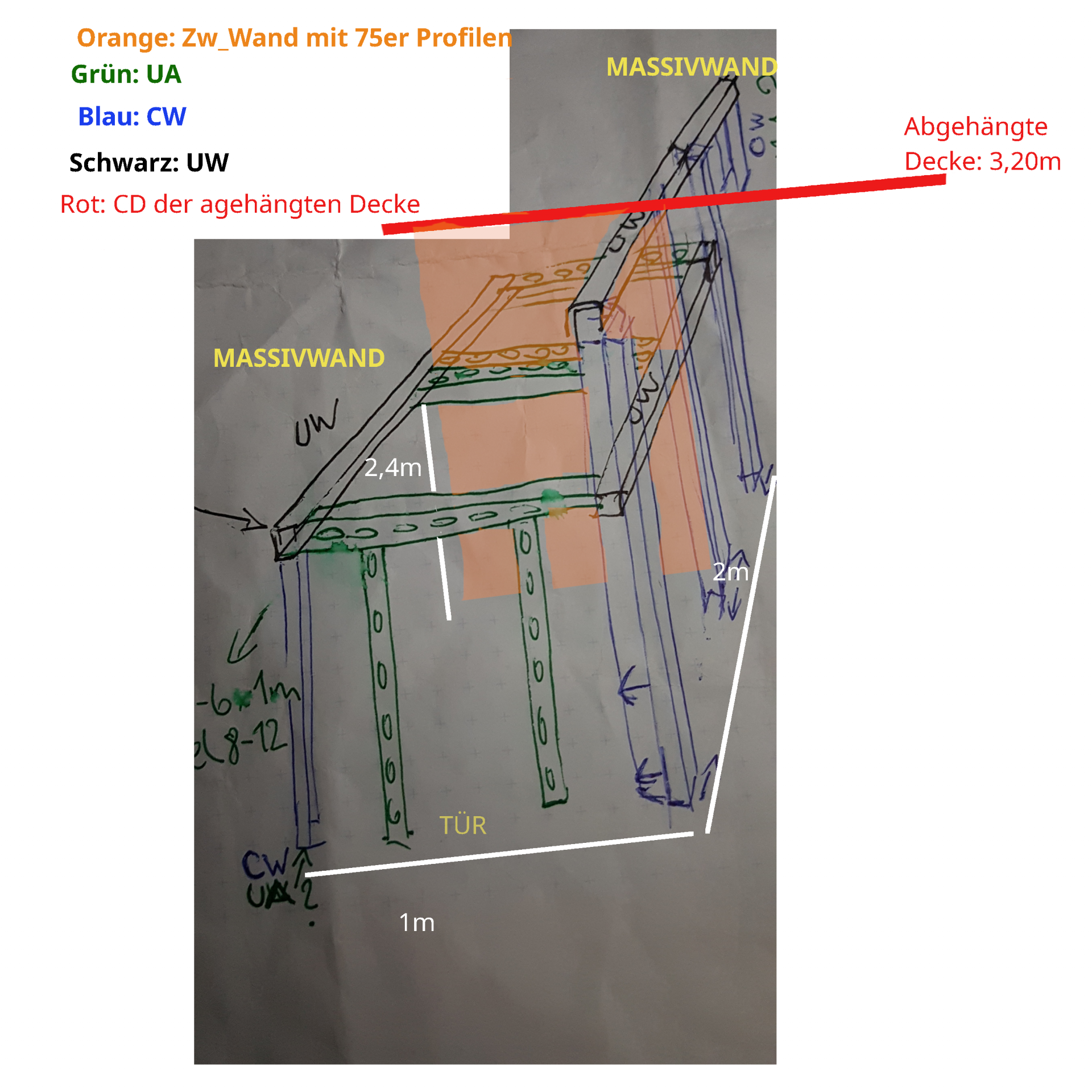

    Zum orientieren gleich die Skizze. Wie man sieht ist diese schematisch gemeint:
    Kurz die Fakten:
    • Zwei 1qm Räume. Alles 75er Profile, ausser die freitragenden Decken der Räume, die mit 50er UAs in 2,4m Höhe.
    • getrennt durch eine Zwischenwand, die auch bis an die abgehängte Decke reicht. Es ging sich so aus, dass die ZW-Wand genau senkrecht in ein CD der Decke angeschlossen werden kann.
    • Diamantplatten für die "grosse" 2m Wand und die Zwischenwand bis zur freitragenden Decke. Darüber Bauplatte.
    • Raum 1 hat eine Tür. Raum 2 ist frei zu begehen.
    • Es gibt noch eine zweite kurze Anschlussmöglichkeit an Massivwand, das ist hinten das kleine letzte Profil. Klein deshalb weil darunter ein Durchgang ist. Wenn man also rechts an der Konstruktion geradeaus vorbei geht kommt man durch den Durchgang in das nächste Zimmer. Oder man biegt vor dem Durchgang links,links in den Raum 2 der Konstruktion ab.
    • Massivwand = verputzte Altbauwand.
    Die Konstruktionsüberlegungen:
    1. Am meisten stört mich an die abgehängte Decke anzuschliessen, aber ich möchte auf jeden fall vermeiden die Decke aufzumachen, wenn irgendwie möglich. Ja, die Suchfunktion zeitigte hier im Forum Beiträge von Experten, die darin kein Problem sehen.. aber auch in Kombination mit so einem Vorbau?
    2. Ich kann die "grosse" 2m Wand also oben (mit Knauf-fn Schrauben) an die CDs der Decke im 60cm Abstand anschliessen. Dazwischen noch Klappdübel in die GKP.
    3. Warum UA freitragende Decken für die beiden 1qm Räume?
      Um dem Konstrukt Stabiltät zu verleihen. Die 50mm UAs mit Winkel und, laut Knauf Dokumentation, mit Deckennägel oder 8er Schlagdübel in die Massivwand. Die freitragenden Decken sollen also mit UAs die "grosse" Wand zusätlich zum Anschluss an die abgehängte Decke noch an die Massivwand anschliessen und stabilisieren.
    4. Ebenso deshalb die 75er UAs für die Tür. Diese wäre zwar unter der Knauf-Norm für Türblatt (70cm) und Gewicht (ca 20kg) um für Türeinbau mit CW Profilen machbar zu sein... aber auch hier war noch extra Stabilität der Gedanke. Problem hier ist das man die Türwand ganz oben nur mit Klappdübel an in die GKP anschliessen könnte. Hier läuft leider kein CD genau darüber. Könnte man die UAs für die Tür hier auch in 2,4m Höhe mit Winkeln an die Massivwand anschliessen, ohne Deckenanschluss?
    Die "Trockenbauer" die ich befragt habe sagen alle etwas anderes. Einer meinte man kann das Ding auch ohne Deckenanschluss bauen, nur mit CWs.
    Bin für jeden Input dankbar.

    Versteh ich das richtig? Du wilsst an eine Trockenbauwand, die an einer abgehängten Decke befestigt ist, eine
    freitragende Decke anschliessen? Die andere Seite ist ja offensichtlich eine Massivwand.....
  5. #5 UA lewian, 29.07.2025
    UA lewian
    UA lewian
    27.07.2025
    Ja genau.
    Über der freitragenden Decke soll Stauraum entstehen, diese also belastbar sein (also auf der Skizze über der Tür, Koffer und anderes Zeugs reischieben)

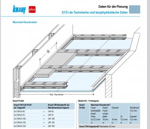

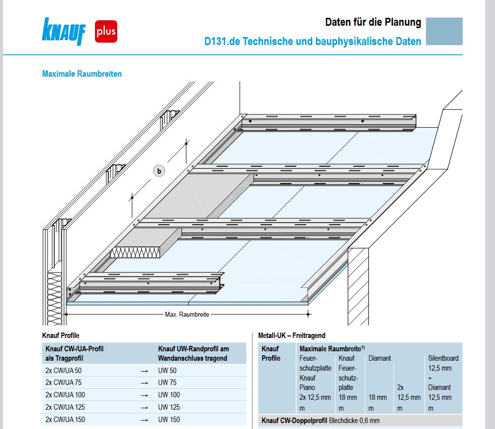

    Und um das alles zu stabilisieren, die freitragende Decke mit 50er UAs, wie hier in knauf 131:
    freitragend decke.JPG (Aber nur 1fach UA, nicht doppelt)
    Die freitragende Decke soll also tragen und mit Traversen an die Trockenbauwand angeschlossen werden. Diese Trockenbauwand sowie die Zwischenwand (Orange auf der Skizze) wären oben an die abgehängte Decke angeschlossen.
    Beplankung der Wände bis zur freitragenden Decke mit Diamant, aussen 2 lagig, innen 1lagig.
    danke
  6. Alex88
    6.755
    3.695
    von der Montage her, kein Problem, was die Decke trägt weiß ich nicht, da wird es auch keine Angaben darüber geben,
    ich würde für die Decke auf jeden Fall UA´s verwenden
