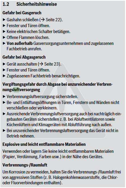

    Hm. Wenn man die Installations uns Wartungsanleitung für den fachman von Junkers für das gerät googlet, stößt man bei den Sicherheits hinweisen auf Folgende vermerke:
    Allerdings ist mir auf die Schnelle nicht klar, ob das gerät nun Raumluft abhängig ist oder nicht, aber bei den Sicherheitshinweisen dürfte das nicht der Fall sein, weshalb deine und @Fred Astair 's Befürchtung wohl zutreffen dürfte.
    EDIT: hier der Link: http://documents.junkers.com/download/pdf/file/6720805449.pdf

    Ja das ist überall nicht so deutlich, aber es wohl ein raumluftabhängige Therme, sonst wären die Lüftungsschlitze ja nicht notwendig gewesen.

    Das Teil ist tatsächlich eine raumluftabhängige Therme und darf nur noch als Austauschgerät im Bestand und nur bei Mehrfachbelegung von Schornsteinen eingebaut werden, weil dort kein LAS-System eingebaut werden kann.
