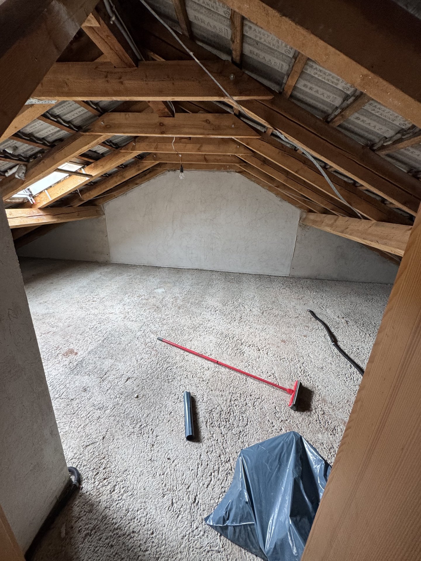

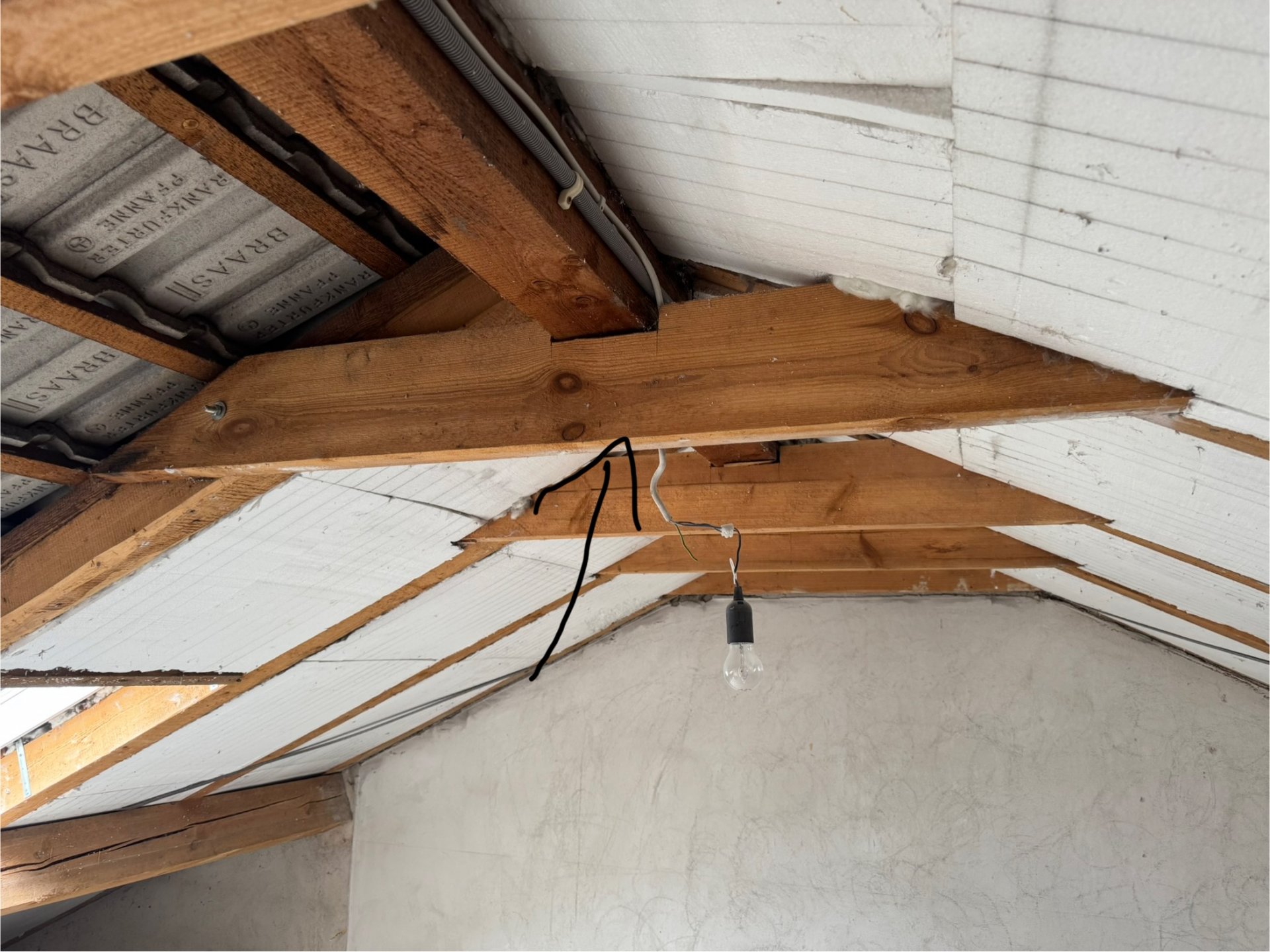

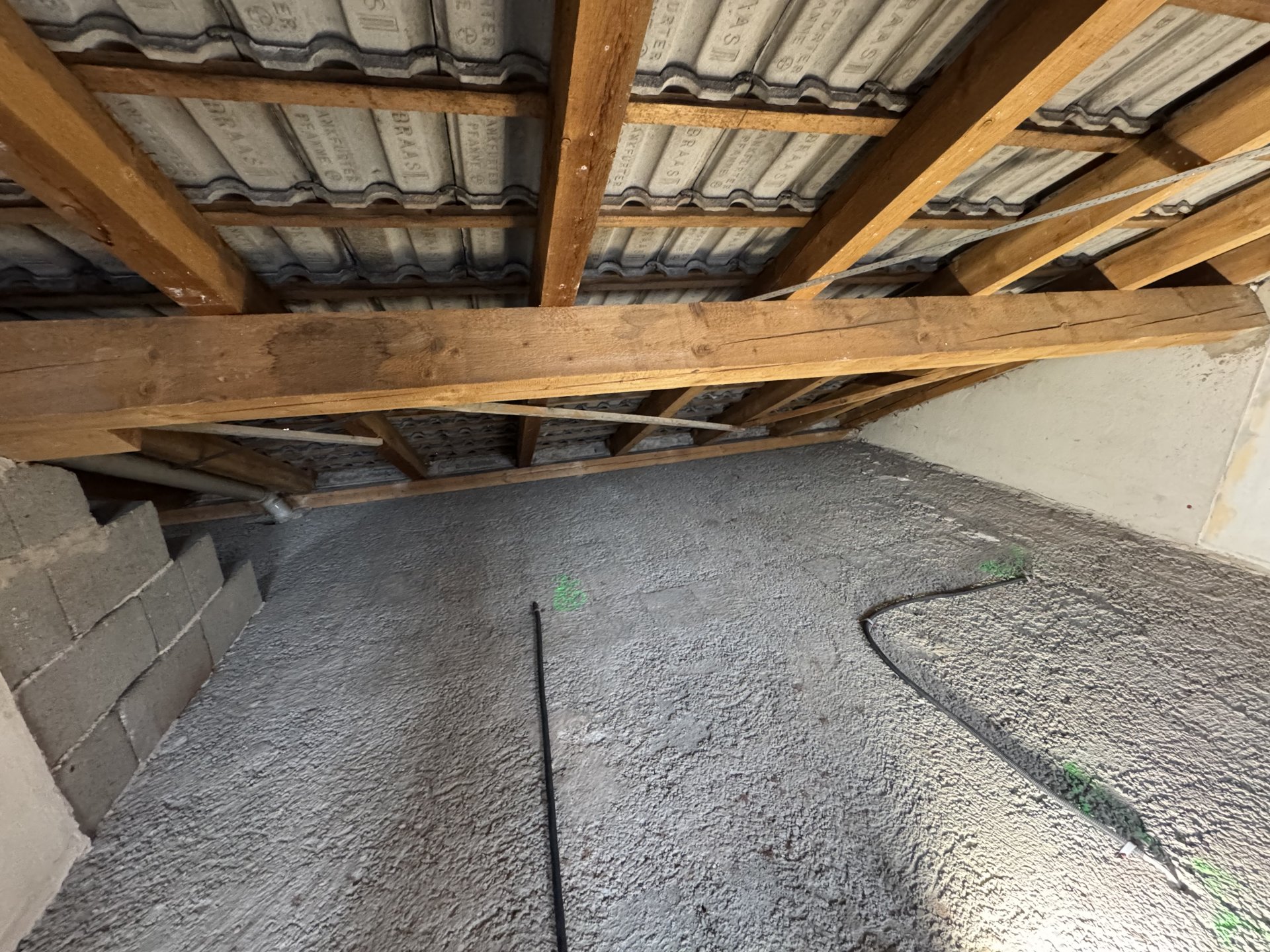

    bin neu hier. Ich saniere gerade ein Haus aus den 70er und würde gerne Raumhöhe im Dachboden gewinnen. Kann man die markierten „Balken“ evtl. kürzen, versetzen oder sonstiges machen um dadurch Höhe zu gewinnen?!?
    Danke schonmal

    Nein. Du kannst die Zangen einfach herausnehmen, dann stürzt der Dachstuhl in sich zusammen und fortan gilt "the Sky is the Limit" (im Rahmen des Bebauungsplanes, versteht sich).

    Wer mit Helm sich da aufhalten will kann es machen. Die Teile wurden für die Stabilität eingebaut und nicht weil noch Holz übrig war und es etwas besser aussieht.

    Man kann die Fußpfetten etwas nach innen rutschen. Dann erhebt sich automatisch der First um einige cm. Aber bei einem bereits vollständig errichteten Dachstuhl ist das mehr eine theoretische Lösung als das es praktisch ausführbar wäre.

    Anhand der beiden Fotos läßt sich das zwar unmöglich abschließend sagen, aber ich würde das aus dem Bauch heraus jetzt etwas optimistischer sehen.
    Mit der großzügig dimensionierten Mittel- und der Firstpfette und den ziemlich "dicken" Sparren scheint da durchaus statische Sicherheit im Dachstuhl zu stecken.
    Wenn es für dich wirklich entscheidend ist, würde ich ein paar Euro in die Hand nehmen und mit den üblichen Unterlagen (alte Baupläne und alte Statik) zu einem Zimmermann/Statiker gehen und das einmal durchrechnen lassen. Und mach auch Fotos vom Trauflager der Sparren. Ich könnte mir durchaus vorstellen, daß man die Zangen im First etwas reduzieren kann.
    Ist das die Geschossdecke zwischen EG und OG? .. oder der Spitzboden? Wie lang sind die Dachsparren?

    Genau das war auch meine Idee die Zangen zu reduzieren um Raumhöhe zu gewinnen.
    Vielleicht kann man ja zwei Zangen nebeneinander machen die dafür kürzer sind…
    Leider weiß ich nicht was ein Trauflager ist.
    Genau Geschossdecke zwischen EG und OG.
    Dachsparren müsste ich messen. Grüße Axel

    Das ist der Punkt, wo die Sparren (ausgeklinkt) auf der Fußpfette lagern.

    Und die Sparren hängen nicht noch 3m freitragend als Traufüberstand über die Hauswand? .. Und ihr habt nicht regelmäßig 1m Neuschnee im Winter, oder seid sonst in exponierter Lage? Es handelt sich um ein ganz normales Einfamilienhaus? Die Sparren sind doch bestimmt mindestens 16cm*8cm? ... oder größer?

    Nein die hängen maximal 1m hinaus.
    Schnee was ist das…
    Ja Einfamilienhaus Bungalow.
    Sparren sind so 15/16 cm dick.

    Ich kenne einen Zimmermann der sein gesamtes Dach mit Drehsteifen um 20 cm angehoben hat. Hydraulisch sollte einfacher sein.
