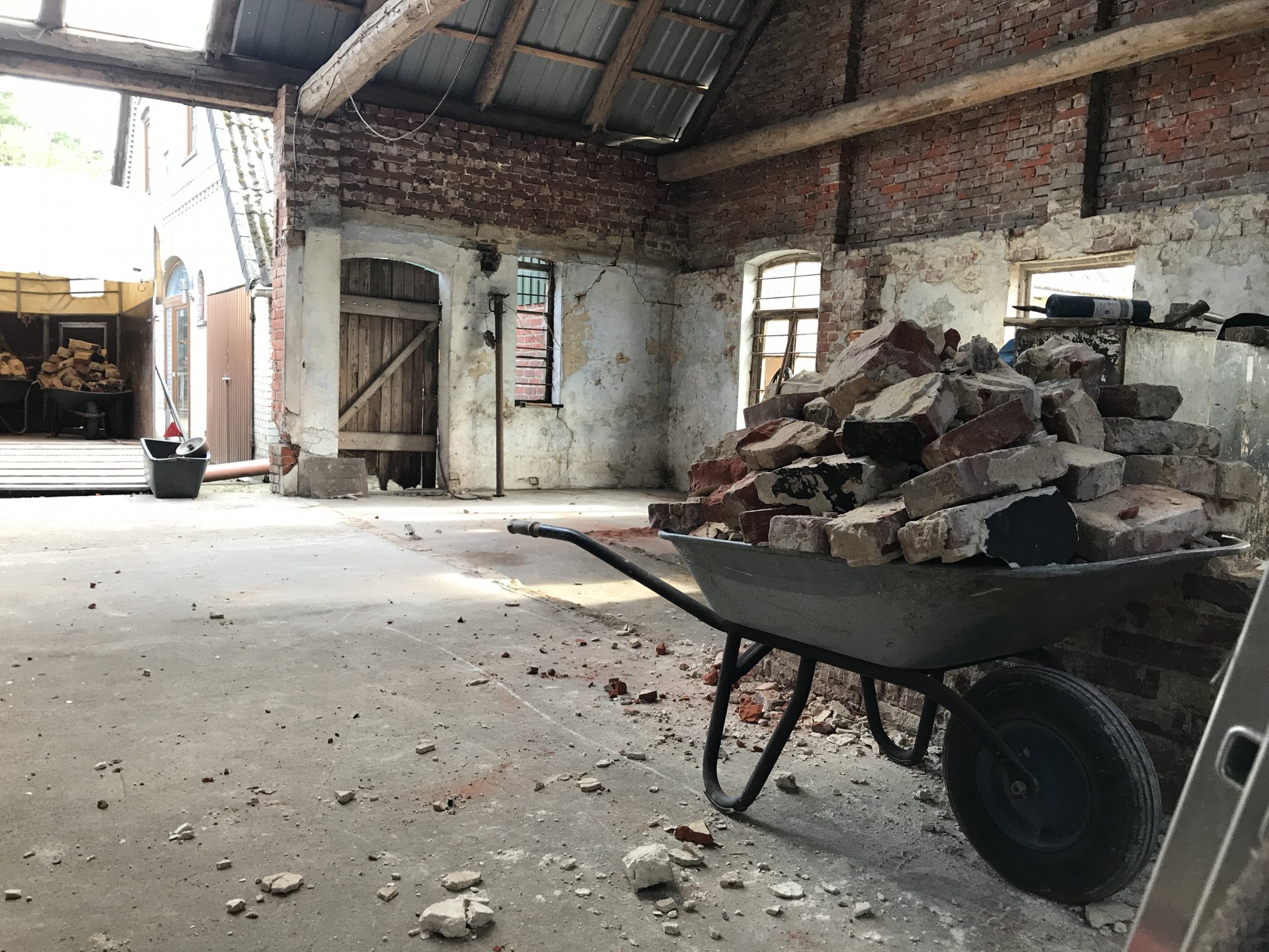

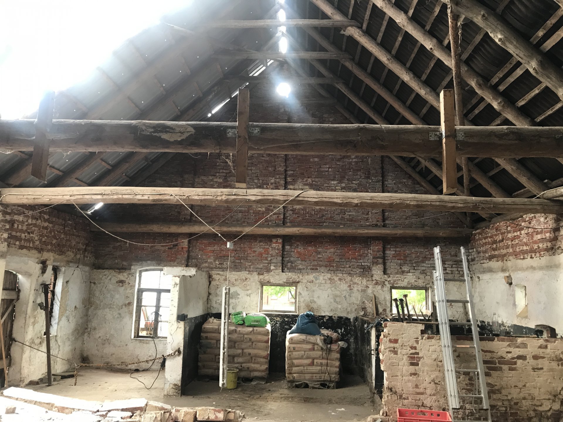

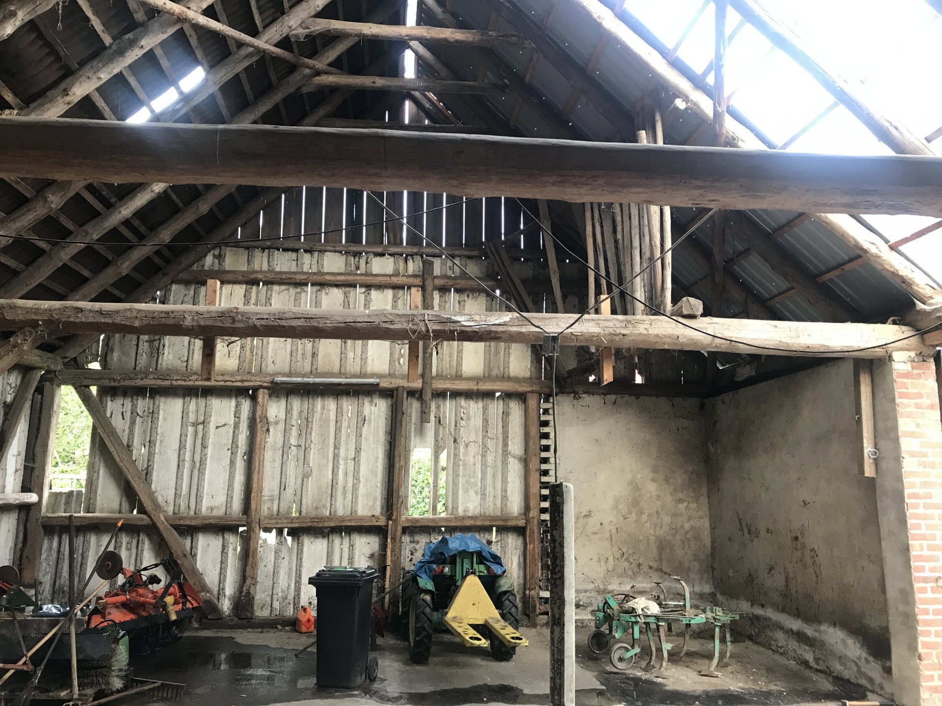

    In einem Nebengebäude besteht das Dach aus vier Zugankerbalken auf denen die Fußpfetten aufliegen, bzw nehmen diese halt die Zugkräfte auf da kein Ringanker vorhanden ist.
    Hoffe das mit den Bildern einstellen klappt gleich...

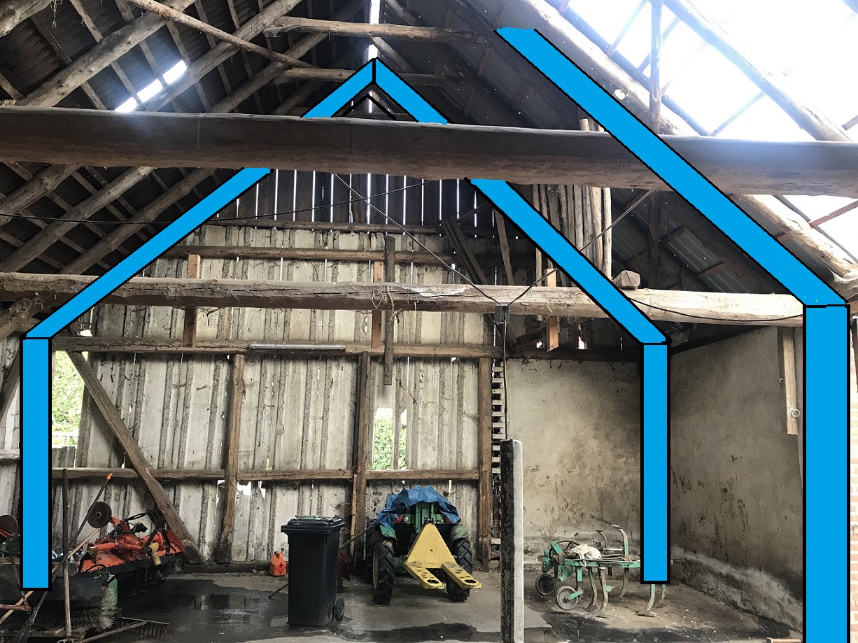

    Die Frage ist halt ob es Sinn macht dieses Gebäude zu retten, die Zugankerbalken verschwinden zu lassen oder ob man direkt von einem Neubau ausgehen muss, den im Moment alle (außer mir) anstreben.
    Das man einen Statiker, bzw einen Bauingenieur benötigt ist mir klar, ich suche halt nach einer Lösung das Gebäude zu sanieren da ich davon ausgehe das der Neubau an gleicher Stelle schwierig und auch deutlich kostenintensiver wird.
    Vielleicht hat ja jemand von euch eine zündende Idee, bisher liegt die Raumhöhe bei ca 2,8m unter den Ankern.
    Gruß Kohfeld

    Was ist denn die neue Nutzung geplant ? Wohnzwecke mit 2 bzw 1,5 Etagen ? Dann auf wäre die Sanierung im Vergleich zum Neubau schon äusserst fragwürd auch in Bezug auf die nötige Dämmung usw.
    Sanieren kann man alles. Ob ein Neubau, z.B. in HRB kostenintensiver wird bezweifle ich mal.
    Ich sehe hier nur 3 1/2 Wände und zwei halbe Dächer.
    Warum sollten 2,8m ein Problem darstellen ? Warum müssen die Balken weg ?
    Wenn Nutzung weiterhin als Geräteschuppen/Stall, dann kann man da schon mit Kompromissen arbeiten.

    Du schreibst ja das keine Wände vorhanden sind, sehe ich auch, aber braucht man die? Darf man nicht einfach mit Blech verkleiden? Könnte man nicht einfach
    in die Scheune das Dach einer Stahlhalle bauen? 8 Betonpunktfundamente mit anständiger Bewehrung setzen, Pfeiler setzen, danach Reste abreißen, die
    Punktfundamente mit Streifenfundamenten verbinden usw?
    Wäre das erlaubt? Wer ist der richtige Ansprechpartner? Statiker oder Architekt? Baufirma will komplett neu bauen...
