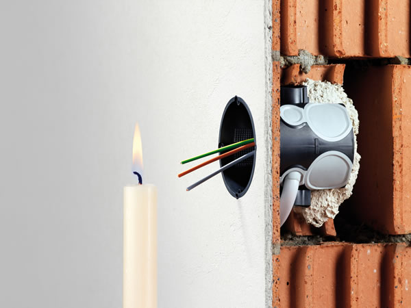

    Achso stimmt ja, deswegen verklebst du vermutlich alle Unterputzdosen des Elektrikers nach hinten ab......oder verputzt du eventuell sogar vor dem Einbau die Löcher, damit sie schön luftdicht sind....:mega_lol:
    Sorry bin auch blöd.....hatte ganz vergessen, dass diese Verlegzonen des Elektrikers bei der Verlegung der Heizungs- wie auch bei der Wasserinstallation eine der Grundsäulen der anerkannten Regeln der Technik sind.
    @Ralf Dühlmeyer: Ich warte immer noch auf den Verweis zu den von Ihnen in den Raum gestellten Behauptungen. Mal sehen ob hier endlich mal was kommt.

    Ich würd jetzt mal noch die DIN 18560 in den Raum werfen wollen. Da müsste u.a. etwas über die Ansprüche an den Unterbau des Estrichs stehen.

    DIN18015-3:2007 + Berichtigung 2008
    Ehrlich gesagt bin ich angesichts Deiner Berufsangabe und Deinen Beiträgen etwas verwirrt. Für mich passt das irgendwie gar nicht zusammen, es geht hier ja nicht um Raketentechnik, sondern um einfachste Grundlagen, und die gelten nicht erst seit heute. :confused:

    Also ich kann in der DIN 18015 nirgends erkennen, dass diese auch bei Sanitärinstallation zu verwenden ist. Vielleicht können sie mir freundlicherweise da auf die Sprünge helfen.
