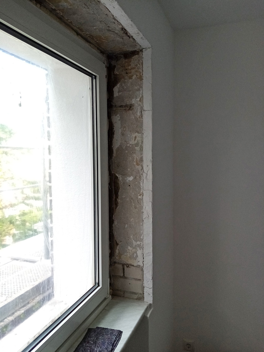

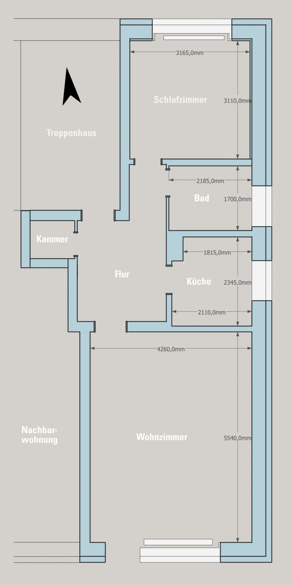

    Moin,
    ich habe eine Frage bezüglich meines Schlafzimmers und würde mich über eine Einschätzung hinsichtlich des Raumklimas bzw. der Reduzierung der Luftfeuchte freuen. Siehe auch Grundrissgrafik.
    Daten:
    - Mehrfamilienhaus, 4 Stockwerke, Flachdach, Baujahr 1972
    - Endwohnung im Dachgeschoss, Außenwände Nord, Ost, Süd. Nach Westen Nachbarwohnung.
    - Kalksandstein mit Rotklinkerverblendung, Deckenhöhe 2,60m
    - 2009 Schimmelbefall Schlafzimmerecke Nord/Ost. Maßnahme: Schimmelentfernung und Belegung der Schlafzimmeraußenwände mit 5 cm und Fensterlaibung mit 3 cm Calciumsilikat-Platten.
    - 2025 Erwerb der Wohnung durch mich.
    - 2026 energetische Sanierung des gesamten Wohnblocks: Dachaufstockung mit Einblasdämmung, Kellerdeckendämmung (16cm Steinwolle), WDVS auf die bestehende Fassade (16 cm Steinwolle, Putz und Klinkerriemen).
    Als Tischler sind mir natürlich die 30 Jahre alten Kunststoff-Fenster sofort aufgefallen, die ich nun nächste Woche erneuern werde. Hierfür mußte ich die Calciumsilikat-Dämmung an der innenliegenden Fensterlaibung im Schlafzimmer entfernen, sonst hätte ich den Blendrahmen kleiner dimensionieren müssen und dann wäre mir die Bauanschlussfuge zu groß geworden. Die Fenster (inkl. Fensterfalzlüftern) werden außen mit Kompriband an das WDVS angelegt, die Bauanschlussfuge mit Fensterschaum gefüllt und Innen mit Kammerleisten und Acryl versiegelt.
    Nun endlich zur meiner Frage. Würdet ihr die Calciumsilikat-Platten auch an den Wänden entfernen?
    Aufgrund der kleinen Dimensionierung des Schlafzimmers ist die relative Luftfeuchte oft bei 68%.
    Nach dem Stoß-/Querlüften sinkt diese mehr oder weniger, je nach Wetterlage natürlich. Aber nachdem ich das Fenster wieder geschlossen habe, steigt die Luftfeuchte recht schnell wieder an. Sind die Calciumsilikat-Platten hier als Feuchtepuffer förderlich oder aufgrund der neu angebrachten Außendämmung obsolet, und eher als Feuchtequelle zu betrachten?
    Freue mich auf eure Meinung.
    Grüße, Tobias

    Ich würde die Platten an den Außenwänden erst mal drinlassen. Mit dem WDVS sinkt zwar das Schimmelrisiko deutlich, aber die Innenseite der Nord- und Ostwand bleibt trotzdem die kälteste Fläche im Raum, und genau da helfen Calciumsilikatplatten weiterhin als Puffer und zur Oberflächentemperatur. Ob sie nach der Sanierung wirklich „obsolet“ sind, hängt davon ab, wie gut die Anschlüsse, die Laibungen und die Wärmebrücken am Ende ausgeführt sind.
    Die 68 % r. F. sind im Schlafzimmer nicht automatisch ein Problem, solange die Wandoberflächen warm genug bleiben und kein Kondensat entsteht. Wenn du die Platten rausnimmst, würde ich das nur nach der Sanierung und mit Messung entscheiden: Temperatur und r. F. an der kältesten Ecke über ein paar Wochen beobachten.

    Hallo Markus, vielen Dank für deine Einschätzung. Sollte ich dann nach der Fenstermontage die entfernte 3-cm-Dämmung in der Fensterlaibung wieder herstellen? Die Oberflächentemperatur in der Zimmerecke zu prüfen, bevor ich die Dämmung entferne, hatte ich auch schon überlegt. Auf dem Foto sind übrigens noch die alten Fenster zu sehen, die neuen kommen noch.

    Alles klar, danke. Die Oberflächentemperatur der Zimmerecke darf nur nicht unter den Taupunkt fallen, richtig?

    Warum soll die Oberflächentemperatur der Zimmerecke bei dem Haus, den Daten unter den Taupunkt fallen?... natürlich immer vorausgesetzt das Heizung/Lüftung und Nutzerverhalten Passen.
    Hinweise:
    • Durch ein falsches Lüftungskonzept kann unter bestimmten Voraussetzungen Tauwasser/Schimmel/Eis im Fensterfalz bei (einzelnen) Fenstern/Wohnungen/Räumen/... mit Fensterfalzlüftern entstehen.
    • Falzlüfter in allen Fenstern? wenn ja dann kann es niemals ein Lüftungskonzept nach Norm... sein.
    • da wir/ich das Lüftungskonzept des Hauses Haus nicht kennen kann ich mehr dazu nicht sagen.

    Naja, ein Forist riet mir die Platten nicht zu entfernen und wenn doch, nur mit einer vorhergehenden Temperaturmessung der Ecke. Deshalb dachte ich es gehe um den Taupunkt. Was das Lüftungskonzept angeht, hake ich nochmal bei der Hausverwaltung nach. Danke erstmal für die Hinweise.

    Da wir Einbauposition/ Leibungsdämmung Außen(?) der Fenster nicht kennen können wir nicht beurteilen ob auf der Raumseite eine Laibungsdämmung notwendig ist um Schimmel in der Leibung nach Norm... , Schimmel FRSI - Google Suche, zu verhindern.

    • das Bad auf der Zeichnung ein Fenster zum Lüften hat.
