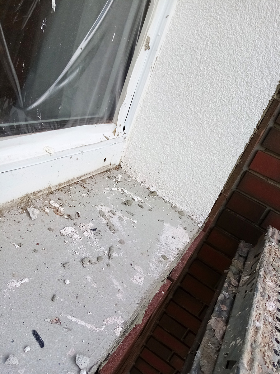

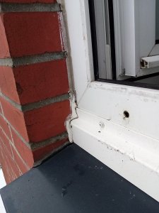

    Wie wird das mit der Außenfensterbank gelöst?
    Ein Fenster nachträglich in ein WDVS fachgerecht einbauen, ist eigentlich kaum möglich.

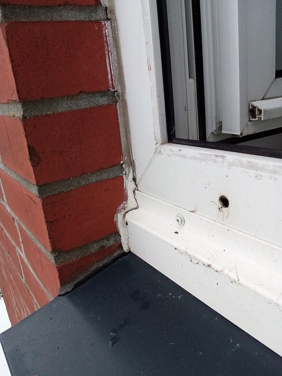

    Anhang Zeichnung Wohnung
    #6 Tobias K Themenstarter...Sollte ich dann nach der Fenstermontage die entfernte 3-cm-Dämmung in der Fensterlaibung wieder herstellen?...
    Anhang Foto 1 zusehen altes Kunststofffenster Ecke Bandseite von Innen Fotografiert
    Raumseite: freigelegte Fensterlaibung. Fensterbank, Heizungsnische...
    Außenseite: Gerüst, Putzleibung, Fensterbank abgedeckt

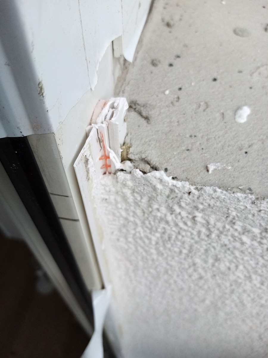

    #9 Tobias K Themenstarter... Im Rahmen der energetischen Sanierung des Wohnblocks durch die WEG und Architekten wurde ein Lüftungskonzept nach DIN 1946-6 erstellt. Vorgabe ist, dass alle Fenster über Fensterfalzlüfter verfügen sollen (pro Zimmer ein Flügel, pro Flügel ein Paar Lüfter). Da die Fenster in den anderen Wohnungen unterschiedliche Einbaujahre haben, wurden diese im Rahmen der Sanierung nicht einheitlich ausgetauscht bzw. die Erneuerung wird den jeweiligen Eigentümern überlassen. Aus Kostengründen und aus Sorge der Taupunkt könnte in die Wand wandern, habe ich mich nur für 2-Fach Verglasung (Uw: 1,2 W/m2K) entschieden. Der Architekt und Leiter der Fassadensanierung hat mir gesagt, ich solle einfach den schmalen Schaumstoffstreifen zwischen APU-Leiste und Blendrahmen auftrennen, das Fenster herausnehmen und beim Einsetzen des neuen, das Kompriband an der ehemaligen Position des entfernten Schaumstoffstreifens setzen. Dann das Fenster gegen das jetzt als Innenanschlag fungierende WDVS stellen. ...

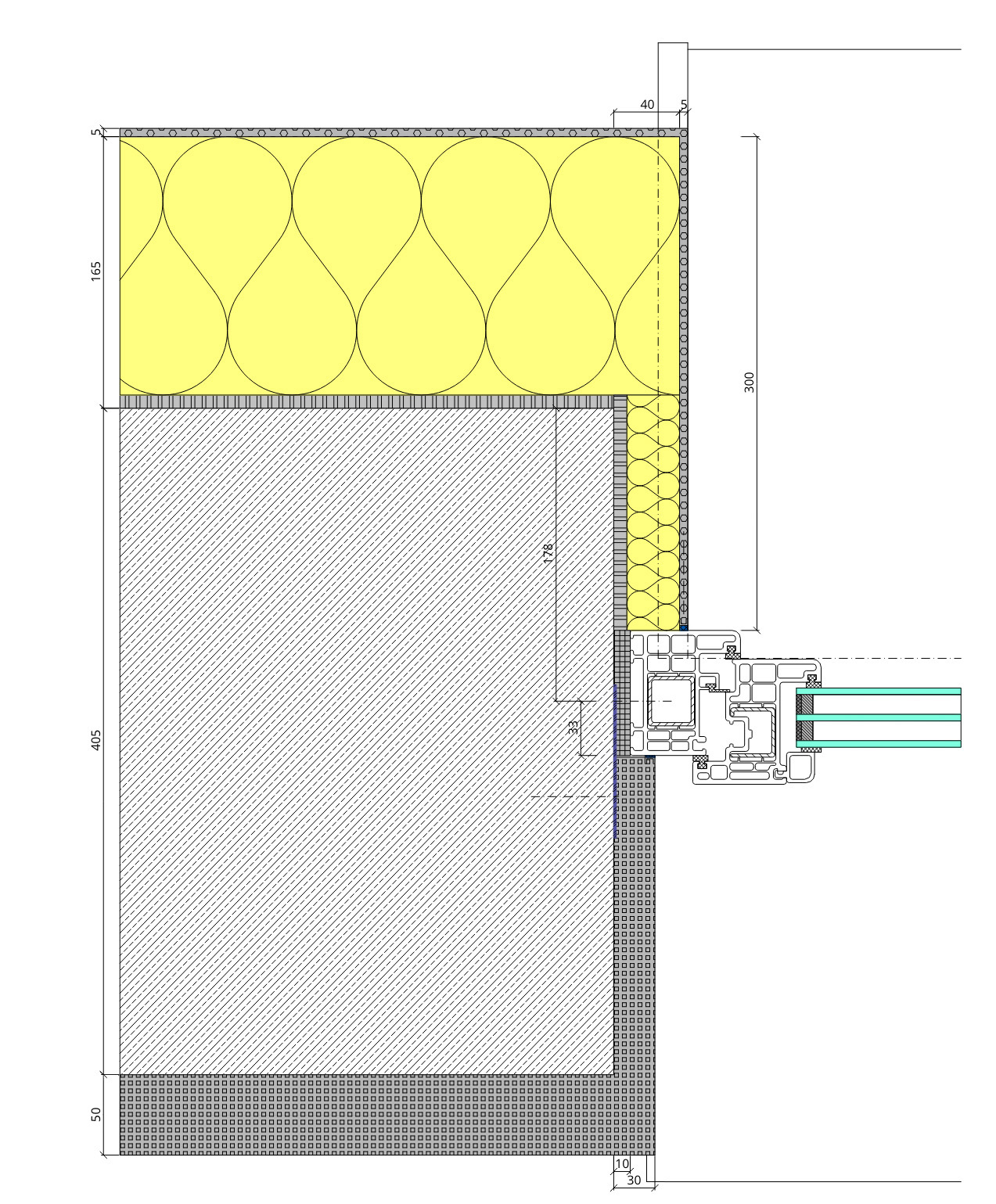

    Anhang Zeichnung Regeldetail WDVS System Fensteranschluss seitlich und Oben.

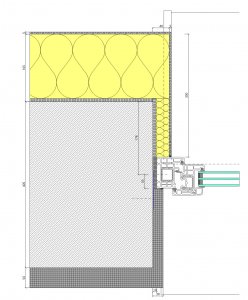

    #21 Tobias K Themenstarter... Ich habe mal einen Schnitt mit dem IFT-Montageplaner generiert, wobei ich das Mauerwerk nicht mit Innenanschlag auswählen (weil da kein "Echter" Innenanschlag ist...) bzw. darstellen konnte. Desweiteren kenne ich die Dämmwerte der Steinwolle und des Putzes nicht.
    Anhang Horizontalschnitt Standard Fenster etwa Mittig eingebaut in die Tragende Wand, WDVS Standard detail....
    (Könnte Passen... frag den Verantwortlichen Planer... falls der nichts hat.... dann bitte melden, vorher sage ich nichts)
    (Frage: gibts Fotos mit Alten Fensterbank details?... ohne Fotos kann ich nicht "Denken")
    Ein Fenster nachträglich in ein WDVS fachgerecht einbauen, ist eigentlich kaum möglich. (Richtig erkannt.... "Standard" Lösungen gibt´s soweit mir bekannt nicht... ist aber auch nicht verboten sowas "wie auch immer ... Fachgerecht" zu machen... )

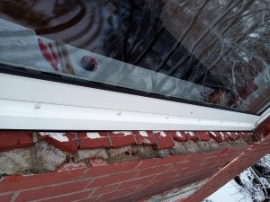

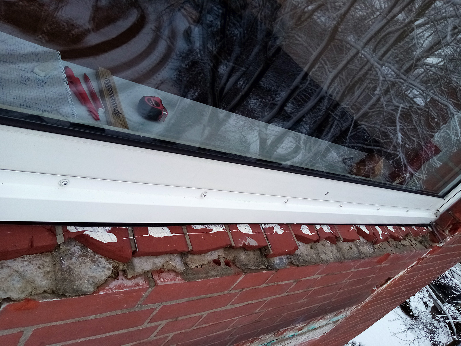

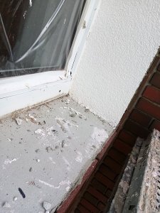

    Die Außenfensterbank ist noch nicht montiert. Zurzeit besteht nur der aufgeklebte Dämmstoffkeil mit Armierung.
    Sobald die neuen Fenster eingesetzt sind folgt die 2. Dichtungsebene = Dichtschlämme plus Metall-Sohlbank (soweit ich weiß am Blendrahmen verschraubt).
    Die max. 5 mm dicken Schaumstoffstreifen an den APU-Leisten werden durchschnitten/entfernt und stattdessen ein Kompriband BG1 für die Schlagregendichtheit angelegt (Illbruck TP 600, 20/3-7). Bauanschlußfuge mit flexiblen Fensterschaum für Wärme- und Schallisolation. Innen: Kammerleisten mit Acryl versiegelt. Was ist daran nicht fachgerecht? Klar wäre Dichtfolie Innen diffusionsdichter und Multi-Band oder Fenster-Wolle in der Fuge noch besser.

    Schaumstoff durchschneiden, Fenster raus, Schaumstoff "abfummeln", stattdessen dünnes Kompriband BG1, oder? Habe gerade eine Schnittprobe an der APU-Leiste mit dem Teppichmesser gemacht: Durchtrennen ohne Probleme, Schaumstoff entfernen ohne Probleme, kein Gefummel.
    3-Fach Glas wäre besser gewesen, klar, aber ich kann es jetzt nicht mehr ändern, einen Tod muss ich wohl sterben.

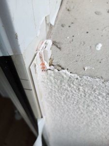

    Das Kompriband hat einen Bereich von 3-7 mm und die APU-Leiste (5 mm Schaumstoff) sitzt sehr fest an der Laibungsdämmung, müßte doch gehen?
    Habe zwei Bilder der Fensterbanksituation vor der WDVS-Maßnahme angehängt und ein aktuelles mit Dämmkeil und Armierung.

    Detailfoto APU-Leiste mit WDVS an der Schnittstelle Balkontür-Panoramafenster

    Abklebeleiste abbrechen, und dann b musst du mit einem Messer unter der Dichtlippe durch, um den Schaumstoff durchzutrennen, ohne die Dichtlippe, die selbigen abdeckt, zu beschädigen.
