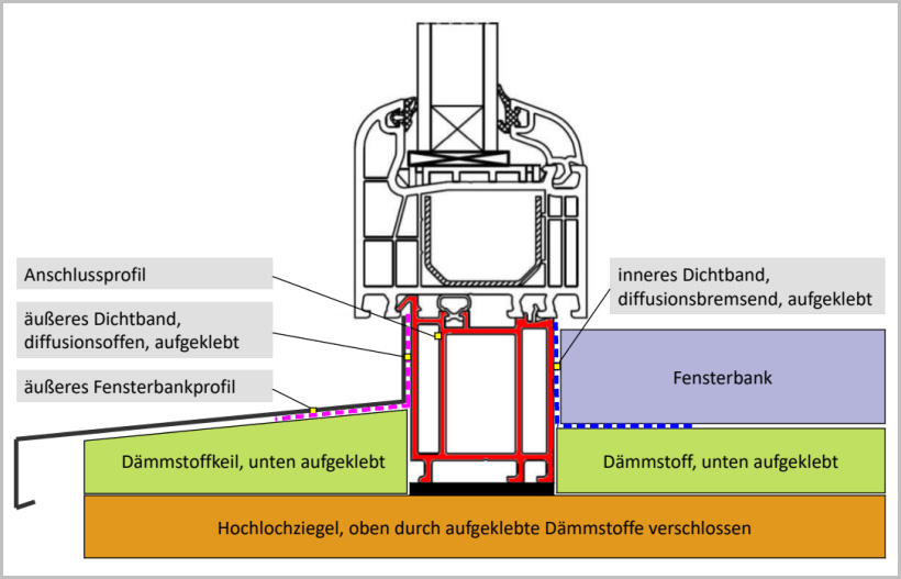

    Ich hoffe nicht das eine Glaskugel mich berät. Aber konkret was geht jetzt schief? Kompriband oben, linkes und rechts. Alles weitere macht die WDVS-Firma, also Abdichtung Sohlbank zu FBA/Blendrahmen.

    Alles klar, danke, ja ich werde da nochmal nachhaken. Aber wie gesagt die Fenster sind bereits mit folgenden FFL geliefert: siehe Anhang

    Die 2-Fach Ausführung wird mit FBA verbaut: brand FENSTER UND TÜREN
    Und klar achte ich darauf das die WDVS-Firma die Sohlbank unterhalb der Wasserschlitze montieren.

    Was für ein Standard Fensterbank Profil in welcher Position(?) hat der Architekt nicht gesagt(?) ....da gibt's mehr als eine Standard version...
    Fragen:
    Passt der Neue Blendrahmen auf die Alte Fensterbank auf der Raumseite?
    Soll/kann/darf/muss die Alte Fensterbank auf der Raumseite bleiben? Wenn ja ist die Alte Fensterbank eine Wärmebrücke = ein Problem sein? reicht der Dämmkeil Außen?
    Wenn nein muss man da was machen?
    Damit da kein Tauwasser/Schimmel entsteht muss frsi 0,70 eingehalten werden...das kannst/sollst Du nicht wissen...aber der Planer muss es.

    Nein zum FBA hat der Architekt nichts weiter gesagt. Leider. Die Innen-Fensterbänke werde ich auch austauschen und zum FBA und Mauerwerk hin abdichten (Folie?). Ob ich Platz für eine Dämmplatte da drunter habe, wird sich zeigen. Im Idealfall wollte ich es so wie auf dem Bild im Anhang machen. Der Blendrahmen ist 10 mm dicker als der Alte, aber das FBA darunter ist schlanker, also das passt. Ob ich den Architekten jetzt damit nerve ob er frsi 0,70 eingehalten hat, überlege ich noch ;-) Den habe ich schon so mit Fragen bombardiert, wie kein anderer der 40 Wohnungseigentümer.

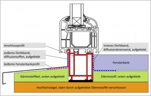

    Zeichnung stimmt nicht... weil der Dämmkeil gegen den Altenblendrahmen gesetzt wurde.... siehe deine Fotos.
    Weiter gehe ich wegen deinen Fotos und dem von Dir hier eingestellten WDVS Regel Detail davon aus eine Außen Fensterbank aus Aluminimum(?) irgendwie... mit Unbekannten Endstücken in in unbekannter Bauhöhe (Fehler in deiner Zeichnung) in die Breits Fertig verputze WDVS Leibung (siehe dein Foto) gesetzt wird.
    Wenn der Planer mit dem von Dir eingestellten WDVS Regeldetail plant und Du mit deinem Detail ....gibt´s an den Enden der Fensterbank "Gewerke Löcher" der Schlimmsten Sorte, es besteht ein extrem Hohes Risiko das dort Wassereintritt, weil alle Abdichtungsebenen dort früher oder später... unbemerkt Hinterlaufen werden können!
    Meine Glaskugel ist grade explodiert... bin raus, sorry.
