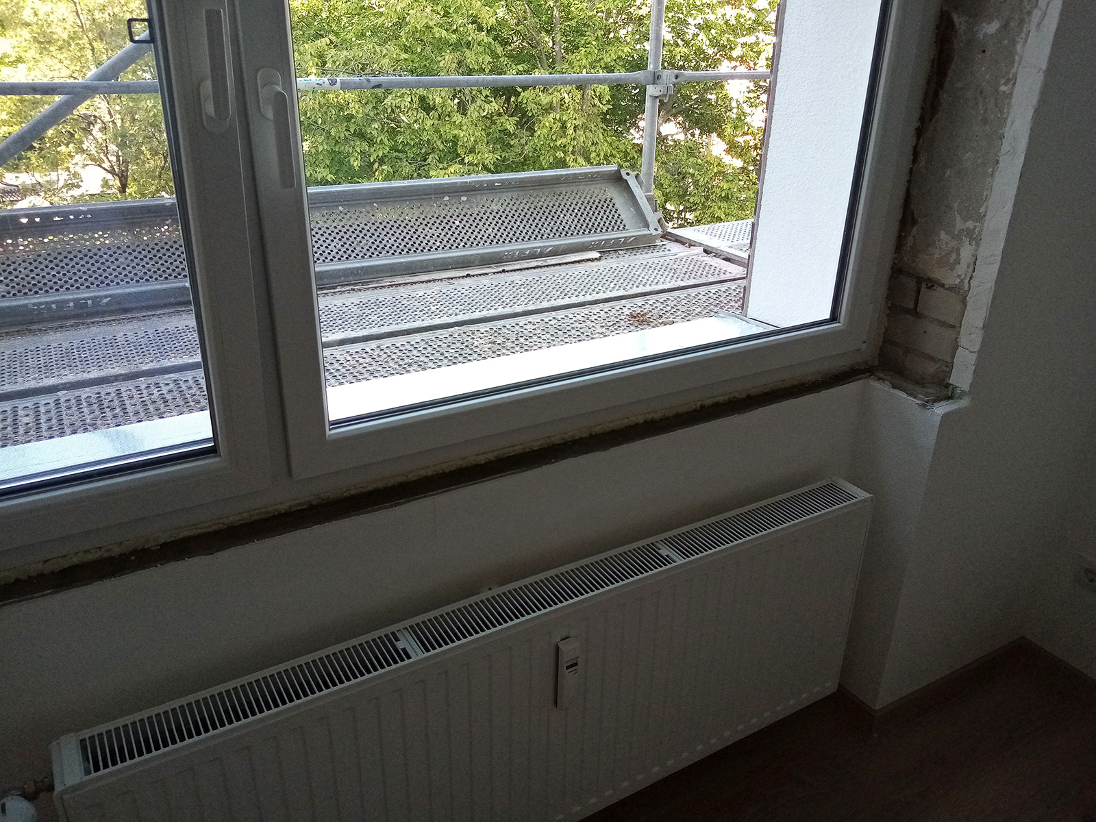

    Guten Abend an alle, vielen Dank nochmal für die bisherige Diskussion rund um meine Fragenstellung. Leider hat mir der Architekt bezüglich des Lüftungskonzeptes bzw. Planes noch keine Rückmeldung gegeben, ich bleibe aber dran.
    Abschließend habe ich noch ein paar Fragen:
    - Sind passive Falzlüfter in meinem Fall nun generell unwirksam ohne Lüfter (4-stöckiges Mehrfamilienhaus)?
    - Machen die CaSi-Platten im Schlafzimmer, in Kombination mit dem WDVS nun einen Unterschied bezüglich der Luftfeuchte = Schimmelrisiko, oder kann ich die entfernen?
    - Desweiteren habe ich noch eine Frage wie ich am besten die Innenfensterbank installiere, um eine den Gegebenheiten entsprechend bestmögliche Abdichtung und Dämmung zu erreichen. Mich interessiert ob unter die Innenfensterbank trotz WDVS eine Dämmlage eingebracht werden sollte und ob die Fensterbank vor den Blendrahmen kann oder unter diesen direkt an die FBA geschoben werden sollte (getrennt durch eine Dichtfolie). Zur Verdeutlichung der Situation habe ich ein Horizontal- und Vertikalschnitt des Bauzustandes mit angehängt (siehe 2-seitiges PDF).
    Über eure Einschätzung würde ich mich freuen, vielen Dank.
    Ach ja, es wird euch sicherlich in den Zeichnungen auffallen, die Metall-Sohlbänke werden leider am Blendrahmen verschraubt. Zumindest liegen die Schrauben nicht in der Entwässerungsebene sondern darunter. Das Entfernen des Schaumstoffbandes an den APU-Leisten ging ganz einfach mit einem Stecheisen, anschließend wurde das Kompriband an derselben Stelle angebracht (liegt überall gut an den Blendrahmen an und hat das WDVS auch nicht weggedrückt).

  15. #95 Tobias K, 10.08.2026

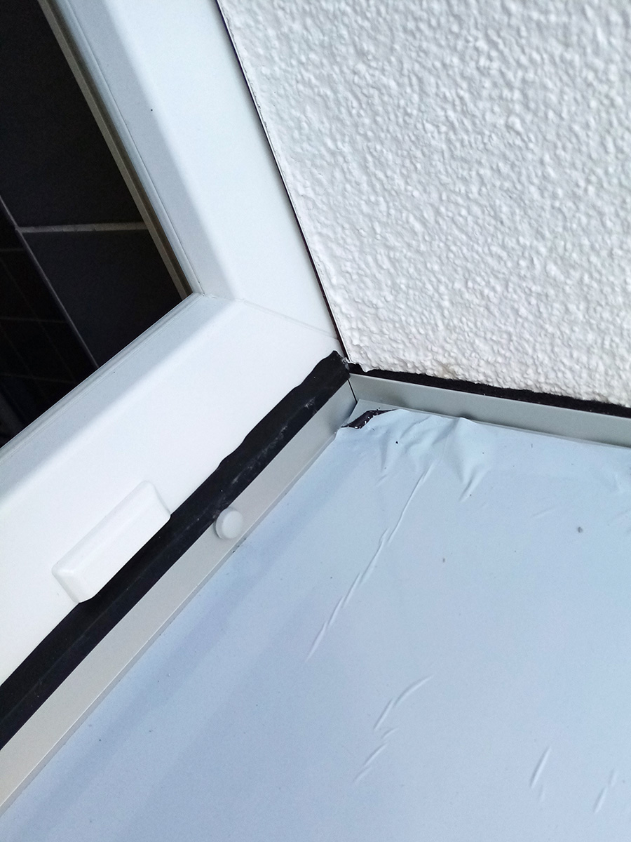

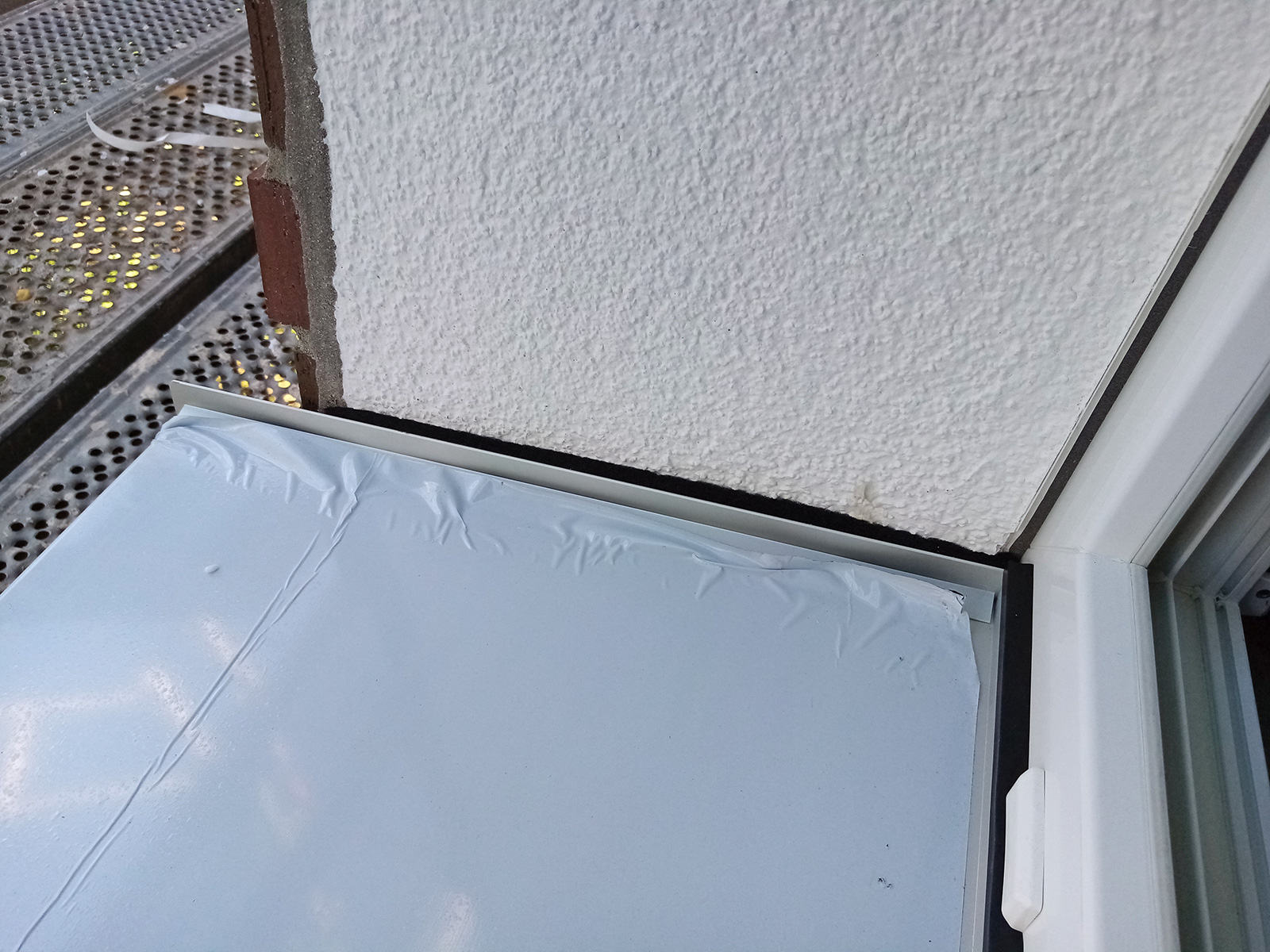

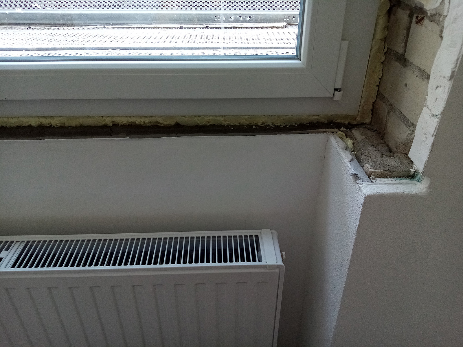

  17. #97 Tobias K, 11.08.2026
    Tobias K
    Tobias K
    12.07.2026
    46
    Tischler
    Hamburg
    Anbei ein paar Fotos von Innen und Außen. Ich werde noch die Entwässerungskappen trimmen müssen, da die Gummidichtung des Sohlbankanschlusses von der WDVS-Firma teils direkt unter diesen gesetzt wurden. Ein Nachbar berichtete, dass bei ihm der Sohlbankanschluss sogar über die Entwässerungschlitze gesetzt wurde. In die Fuge zwischen den Sohlbank-Endkappen und der verputzen Laibung wurde ein schwarzes Schaumstoffband gesetzt. Anschließend wird die Fuge mit einer weißen Dichtmasse (Silikon?) verschlossen, ob das so dolle ist? IFT-Rosenheim-Style sieht anders aus. Versteh nicht ganz warum die Laibungsdämmung nicht für ein gleitendes Endstück ausgeklinkt wurde.
  18. profil
    profil
    09.01.2011
    2.118
    973
    Tischlermeister
    Lauterbach
    Habe ich genauso erwartet.... ein WDVS Standard Anschluß an Bestandsfenster.
    Vorteil die Gewerke Lücke an den Ecken ist sehr klein.
    Was war zuerst das Fenster oder die Neue Fensterbank?
  19. #99 Tobias K, 11.08.2026
    Tobias K
    Tobias K
    12.07.2026
    46
    Tischler
    Hamburg
    Die Dichtschlämme und Metallsohlbank kam nach dem Fenster, aber die Dämmung mit der Armierung (durch die ja das ganze höher gekommen ist) war schon vor dem Fensterwechsel da. Allerdings noch nicht als die Fenster bestellt wurden. Leider hat mich der Architekt bei der Besprechung nicht daraufhingewiesen bzw. hat mir nur ein Richtdetail im Horizontalschnitt zukommen lassen. Bei allen anderen Wohnungen ist die Sohlbank-Situation genauso knapp. Mit diesen Bestandsfenstern hat der Architekt damals geplant und ich dachte, dass es so in Ordnung wäre. Auch weil der Architekt sagte, dass die Außensituation von der WDVS-Firma ausgeführt wird. Da habe ich leider die Chance verpasst, die Fenster mit entsprechend mehr "Unterbau" zu planen.
  20. profil
    profil
    09.01.2011
    2.118
    973
    Tischlermeister
    Lauterbach
    Das Ist gut...wenn Du das z.B. mit Fotos im "Ernstfall" beweisen kannst.
