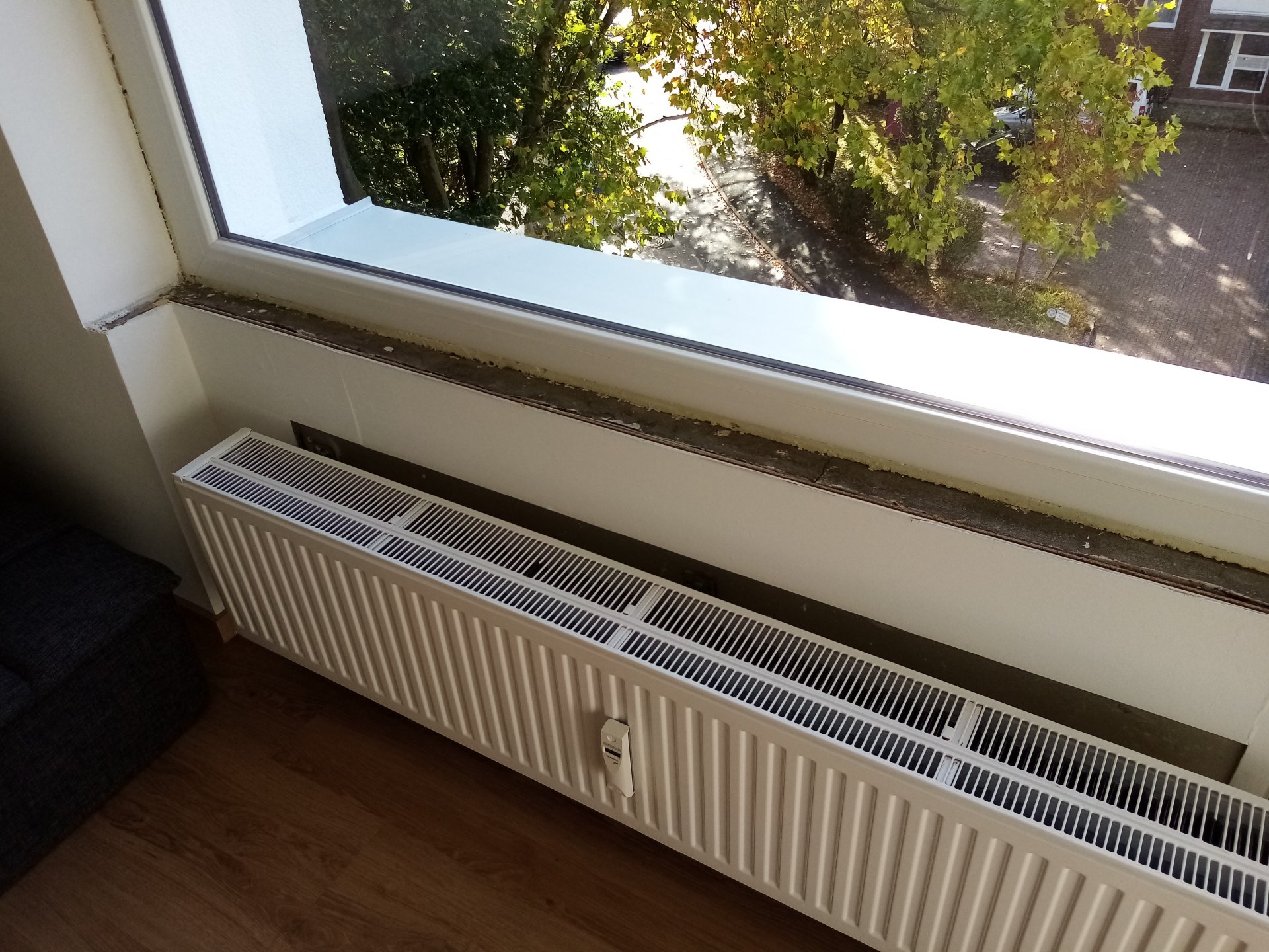

    Übrigens die innen Fensterbank in der Heizung nische.... braucht keine Dämmung... sofern Du nicht auf die Idee kommst den heizkörper im Winter nicht zu benutzen.

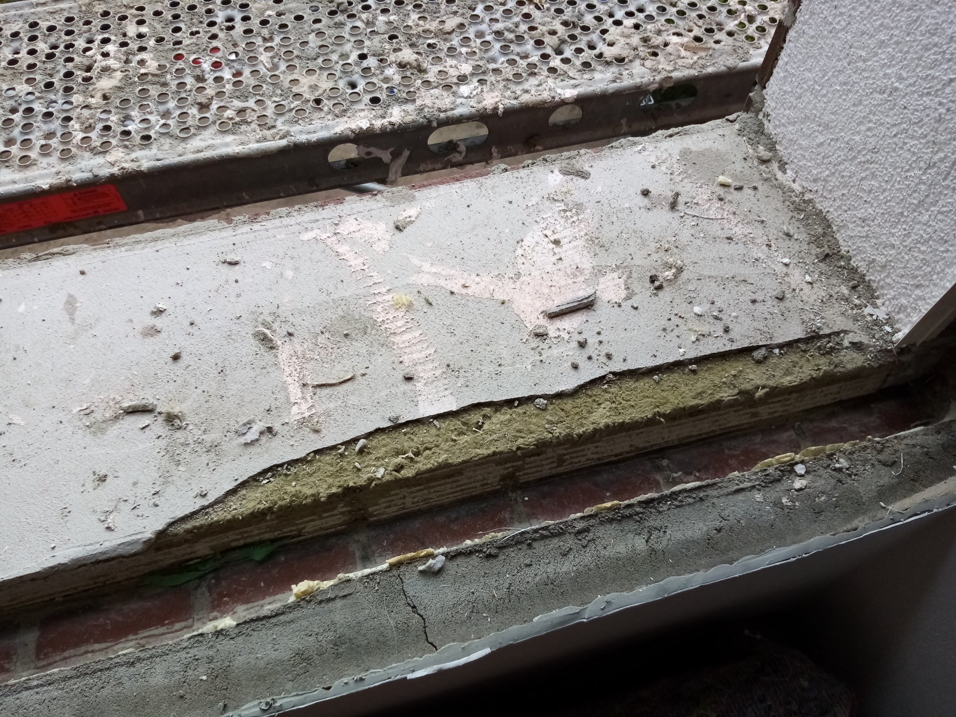

    Stell doch bitte Fotos ein... nach Einbau Fenster vor Einbau neue Alu Fensterbank.

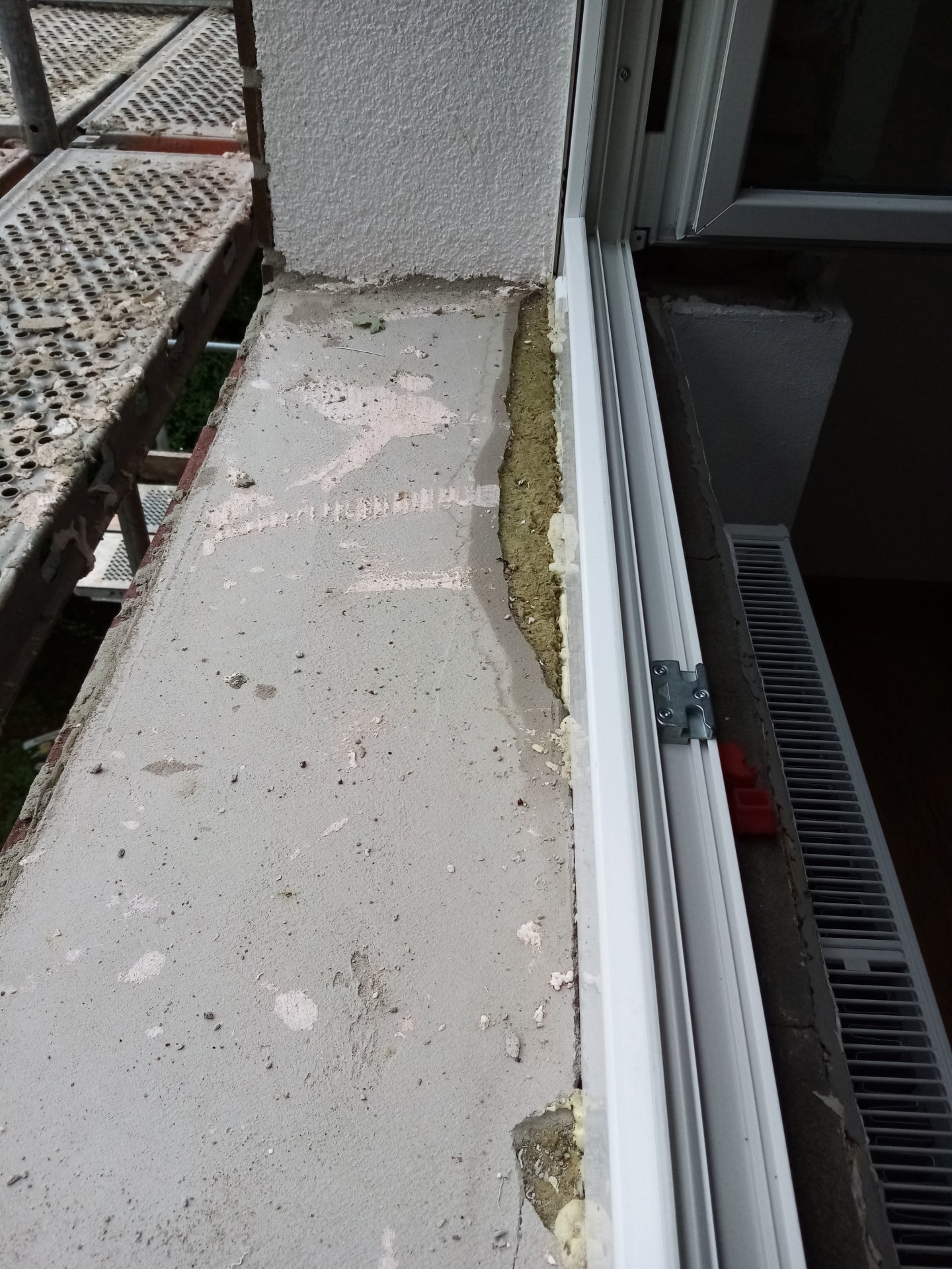

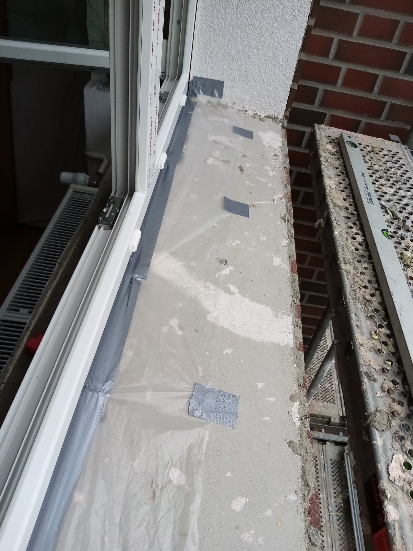

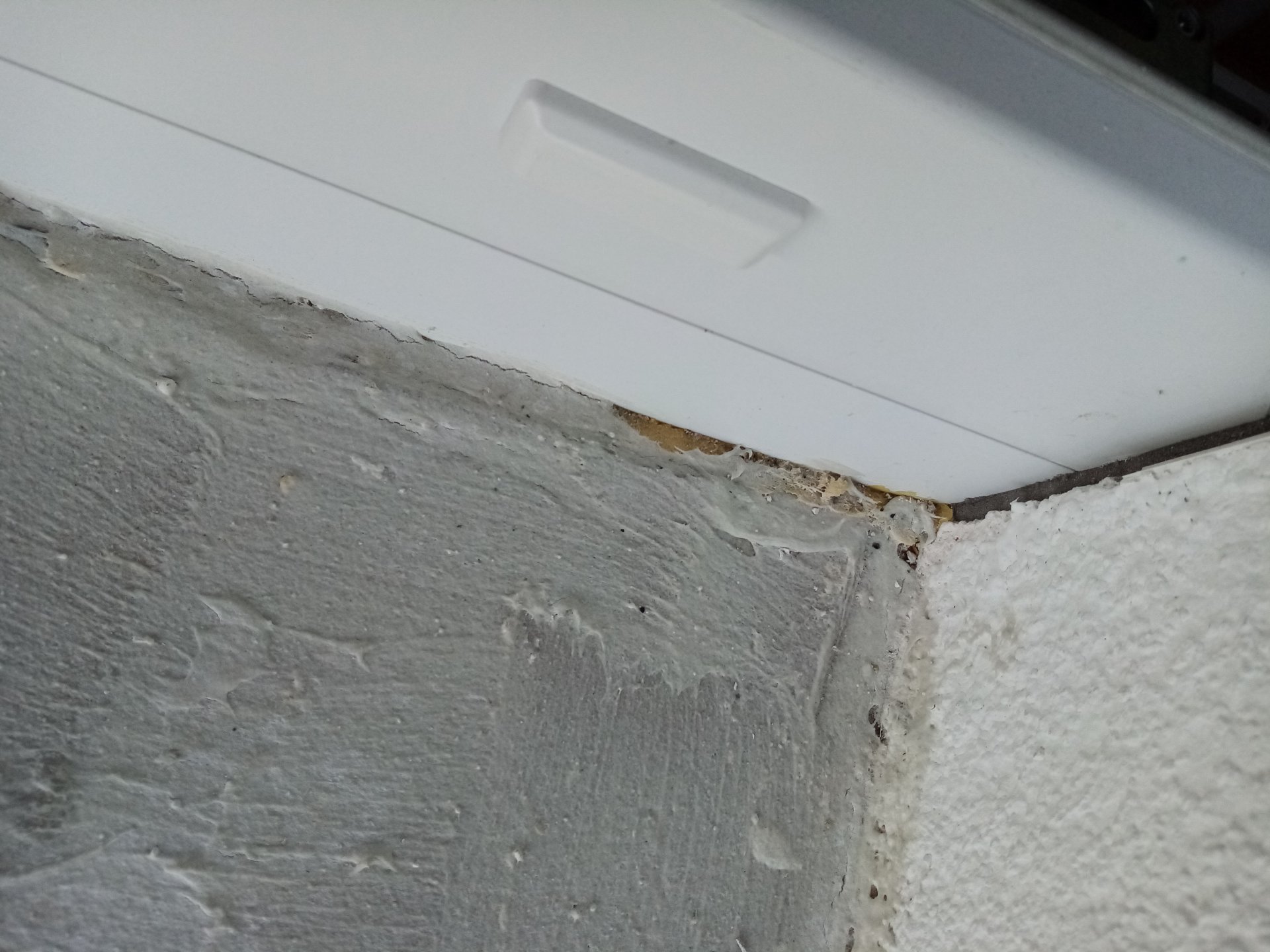

    Das Ganze hat evtl. noch ein Nachspiel, da die Fensterbank-Armierung unter der Metallsohlbank im Gegensatz zu allen anderen gedämmten Fensterbänken, kein Gewebe enthält. Dadurch ist nur dort die Armierung beim Heraustrennen der alten Fenster gesplittert und die Mineralwolle exponiert. Hatte dann provisorisch eine Folie gegen Regen mit Neigung drüber gespannt und dem Architekten eine Mail mit entsprechenden Fotos und der Frage nach dem weiteren Verfahren gesendet. Der war aber im Urlaub, es kam jedenfalls keine Antwort. Währendessen haben die WDVS-Handwerker meine "Regenfolie" dann beim Auftrag der Dichtschlämme entfernt und Tatsachen geschaffen. Vor der Installation der Metallbank ist dann einer der Handwerker noch auf der gewebefreien Armierung herumgelaufen und hat dabei Dellen hinterlassen. Nun haben Sie die Metallsohlbank verklebt und verschraubt und quasi Gras über die Sache wachsen lassen. Mal sehen was die Verwaltung sagt, und der Architekt zu den Fotos, wenn er aus dem Urlaub zurück ist.

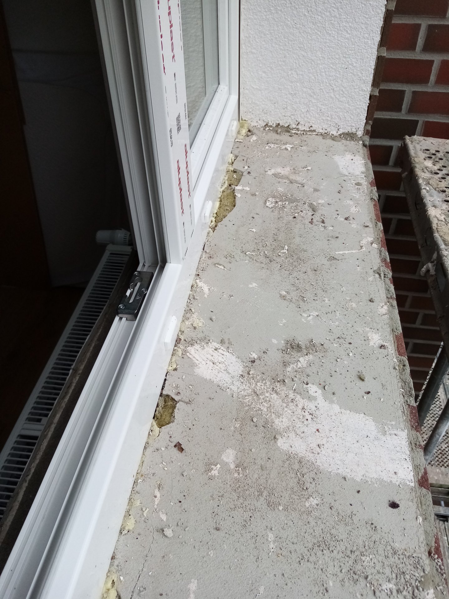

    Hier Fotos vor dem Einbau der Metallsohlbank. Wie gesagt bei allen anderen Fenstern in der Wohnung konnten wir die Fenster, ohne die Armierung zu beschädigen, austauschen. Mit einem Multimaster, bestückt mit einem Blatt zum Auftrennen von Putz.

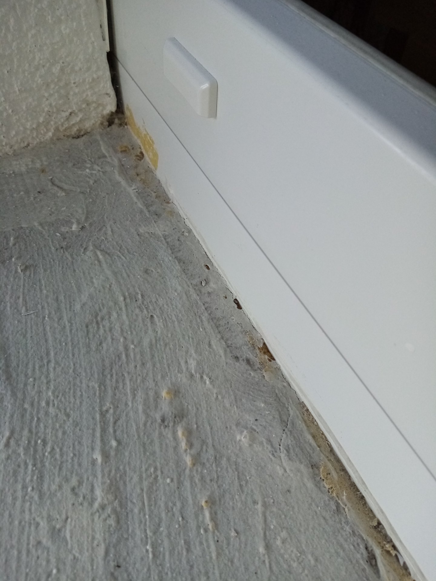

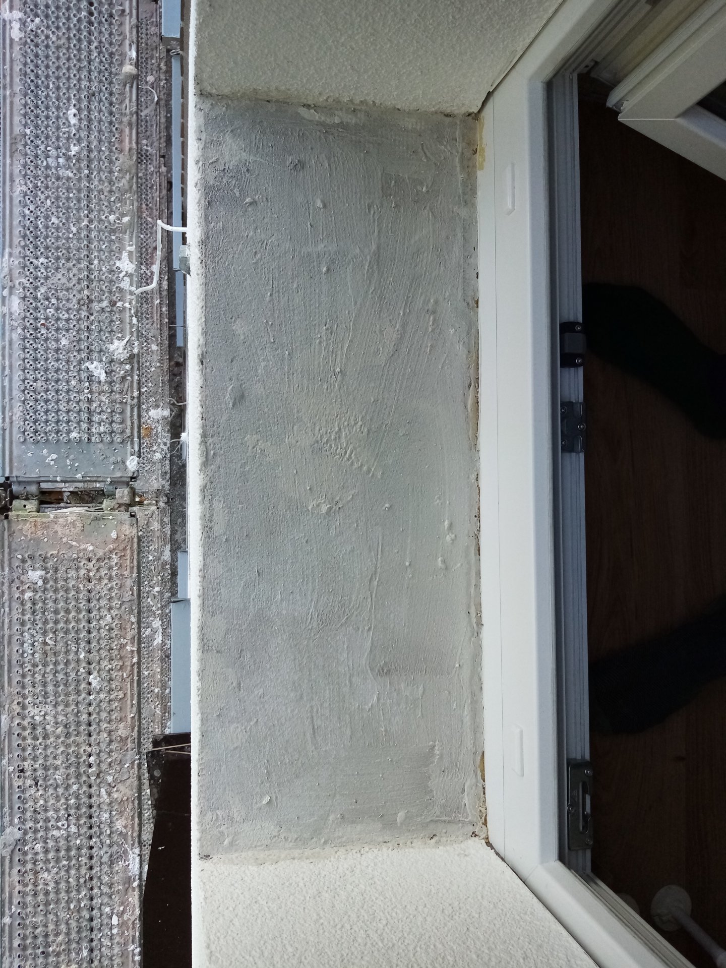

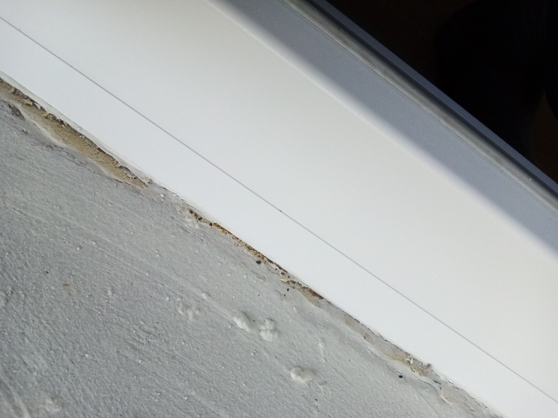

    Die Dichtschlämme wurde übrigens nicht sehr sorgfältig aufgetragen, die Fuge zwischen Armierung und Blendrahmen ist nicht vollständig überstrichen worden, das habe ich auch schon reklamiert (werde wohl der nervigste Mieter im Wohnblock :28:). Da könnte dann Wasser welches die Sohlbankanschluss-Gummidichtung passiert in die Bauanschlussfuge sickern. Oder bin ich da jetzt zu pingelig? Siehe Fotos von meiner Balkontür.

    Bitte berichten was dabei rauskommt.
    Tipp egal was von Verantwortlichen entschieden wird ...wenn Wände unterhalb oder neben den Fenstern feucht werden must Du es melden.
  11. profil
    profil
    09.01.2011
    2.123
    975
    Tischlermeister
    Lauterbach
    Nee Fachgerecht ist das noch(?) nicht...

    Bleibt mir nur noch die Frage bezüglich Dichtbandposition Innenfensterbank/Blendrahmen, kann ich das so wie gezeichnet ausführen?

    Wenn ich mir die Fotos und deine Zeichnung ansehe würde ich vermuten das die klebefläche auf dem Rahmen zu gering ist...oder die Fensterbank zu Dünn ist.... man könnte natürlich auch die Fenster Bank höher einbauen.....

    Also eine dickere Fensterbank einbauen, damit die Dichtfolie mehr Auflagefläche auf dem Blendrahmen hat? Und die Dichtfolie in die Fuge direkt am FBA verkleben? Oder ist es doch besser, wenn zwischen FBA und Dichtfolie noch der Fensterschaum als zusätzliche Dämmung bleibt und dann die Folie auf dem Blendrahmen verklebt wird und den Schaum abdeckt?

    Ja.... alles möglich.... da das Fensterbank Profil sowieso nicht Passt... würde ich
    nie auf die Idee kommen den Schaum wieder raus zu kratzen.
