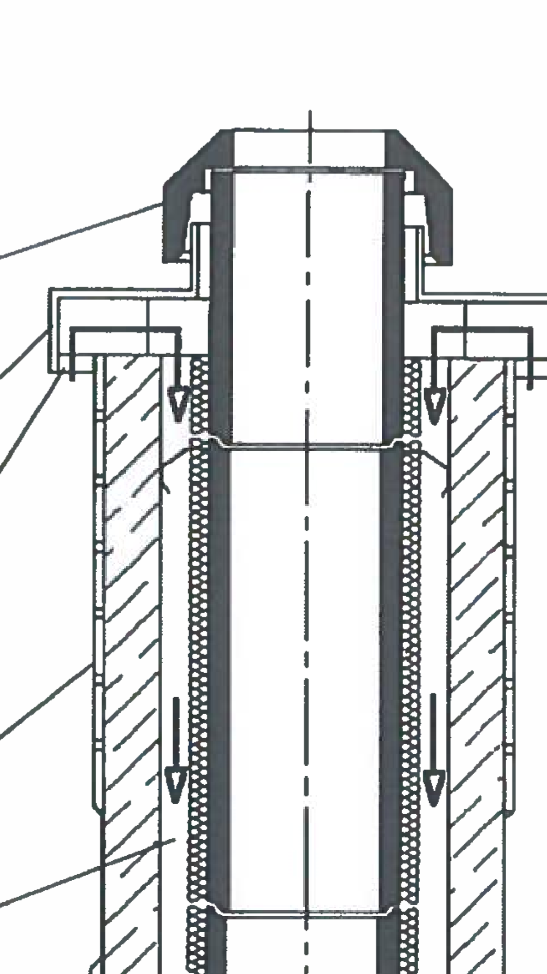

    aktuell sind wir in der Sanierung unseres alten Siedlungshaus aus den 30iger.
    Im Altbestand hat der original Schornstein 3 Züge. 2 davon gehen bis in den Teilkeller, der 3. ist ein reiner Lüftungsschacht der im Erdgeschoß endet. Innengröße jeweils ca 20x18cm (b x t)
    Die Idee sieht wie folgt aus. Lüftungsschacht ganz rechts wird für die Abluft der Küchenhaube verwendet. Mittlerer Schacht soll raumluftunabhängige Gas Heiztherme ran, die im Keller neu aufgebaut wird. Und ganz links soll ein Raumluftunabhängiger Kamin ran.
    Spezies für Küchenhaube und Gas Therme sagen: kein Problem.
    Kaminbauer sagt: geht nicht raumluftunabhängig. Kamin Anschluß sind 15cm Rauchgasanschluss und 10cm Zuluftanschluss. 6,5kw Leistung bei Scheitholz.
    Ist dies wirklich nicht möglich? Ich hatte immer an eine mögliche Sanierung wie auf dem angehängten Bild gedacht.
