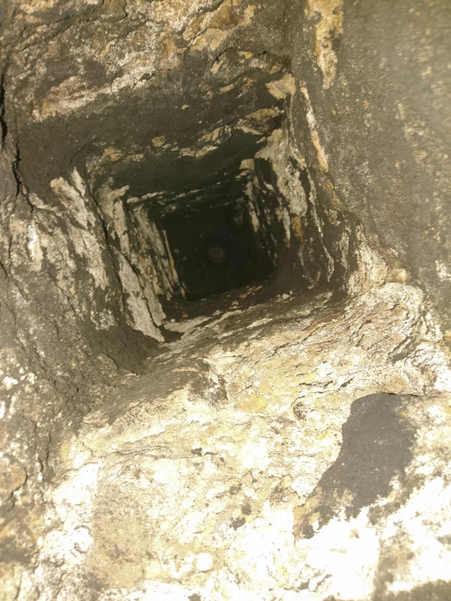

    ja klar muss in den Schacht für die Therme auch ein sanierungssatz.
    bei dem kamin handelt es sich um den max blank ravenna. technische Daten gibt es dazu online. Alternativ könnten wir noch ein 10er Rohr in den Estrich legen. Der liegt noch nicht. da hätten wir dann ca 3m bis draußen und einen Bogen zum Kamin. Wenn das die bessere Alternative ist, soll mir das auch recht sein. Nur wollte der Kaminbauer da gleich wieder ein 150er rohr. versteh ich auch nicht wenn der Kamin nur 10er Anschluß hat. Klar Strömungsverluste, aber doch nicht so heftig oder?

    Simon darum geht es dort nicht der 16er 'innere Zug Rauchgas' geht rein, aber die Raumluft unabhängigkeit bekommst damit nicht mehr hin 1 cm Abstand ist einfach zu wenig.

    Hab gestern noch mal nachgemessen im Säuberungsschacht im Keller. Der Schacht ist sogar 25cm breit und 20cm tief. Verbessert das die Situation?

    Ja das sieht schon besser aus, so entsteht mehr 'Raum' für die Raumluft, sie können ja bei den Kaminherstellern anfragen Plewa, Schiedel etc dort bekommen sie den passenden Einsatz angeboten...

    Nix Therme du :mega_lol:immer noch Kaminofen, aber jetzt den Zug nimmt keiner so ab der muss auch überarbeitet werden, der sieht ja gräulich aus..

    Die Anfragen an die Hersteller mach ich fertig. Die Schornsteine Höhe ab Boden Ergeschoss sind ca 6m. Zum Keller runter geht's dann noch mal 2m bis Boden Keller.
    Was müsste mit dem alten Schacht denn gemacht werden, einmal kehren oder siehst du weiteren Bedarf? Und wenn ja welchen?

    Jedemenge Rückmeldungen von den Herstellern bekommen, Schiedel und ein Schornsteinbauer waren sogar vor Ort. Alle sind sich einig, bei der Schachtgröße keine Sanierung als Luftunabhängiges System möglich. Dazu müsste der Schornstein abgerissen werden und neu gebaut, dies ist in unserem Altbau für uns keine Option, Schiedel selbst riet auch davon ab. Zudem klärte mich Schiedel darüber auf, daß der Ravenna kein Raumluftunabhängiger Kamin ist aufgrund der fehlenden Dichtheitsprüfung. Hätte der Kaminbauer auch mal sagen können.
    Schiedel wies uns weiter hin das jedoch eine gezielte Zuluft wichtig wäre, gerade auch aufgrund Zugerscheinungen und notwenidgem Sauerstoffverbrauch. Zum Glück lag der Estrich noch nicht so das wir jetzt ein 125 Rohr noch im Fußboden unterbringen konnten. Das Rohr endet hinter dem Kamin. So ist Zuluft sicher gestellt und dies nahe dem Kamin.
    Jetzt müssen wir schauen wie wir die Zuluft gegen Insekten und unerwünschter Zuluft bei Nichtbetrieb Kamin schützen.
