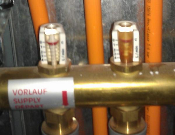

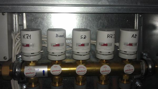

    Die Bilder zeigen die Ventile für die Steuerung und den Vorlauf fürs Bad (rechts) im Vergleich mit einem anderen. Der scheint mir "anders"/verschmutzt auszusehen.

    Zeigen die Dinger ständig 0 Liter/Minute an?

    Ja, derzeit stehen alle bei "0" wie auf dem Foto. Wir haben jetzt mal zwei Regler auf Maximum gedreht und gucken dann nochmal.

    Nachdem ich die Thermostate hochgedreht hatte, lag der Durchfluss bei den entsprechenden Leitungen bei 1l/min. Der Badzulauf bleibt konsequent kalt.

    Nee, im Badzulaufrohr zeigt der Durchflusszähler Null.

    der Kreislauf lief nach der Sommerpause eigentlich schon wieder. Was könnte ich bei den Ventilen (auf Bild 2, korrekt?) denn machen?

    Auf Bild 1 siehst Du die Stellantriebe. Darunter befinden sich die Ventile.
    Stellantrieb abnehmen und schauen ob dann Durchfluss vorhanden ist. Wenn ja, dann reagiert der Stellantrieb nicht. Wenn nein, dann schauen ob der Ventilstift darunter beweglich ist. Sinnvoll wäre auch mal ein Blick in die Unterlagen zum Heizkreisverteiler bzw. den Stellantrieben. Dort ist so Kram meist beschrieben, oftmals auch noch mit schönen Bilderchen ;)

    und danke für deine Geduld. Stellantrieb abnehmen ging leichter als vermutet. Und siehe da: Schon rauscht das Wasser durch die Leitungen ... :28:
    Nun kann ich dem Heizungsfredi wenigstens gleich sagen, wo es hakt.

    Dann bleibt nur noch der Stellantrieb (defekt) oder Thermostat schaltet nicht. Der Handwerker soll eine Spannungsmessung machen, einmal bei angeschlossenem Stellantrieb und einmal bei abgeklemmten Stellantrieb. Wenn diese Messung ergibt, dass kein Fehler am Thermostat vorliegt, dann ist der Stellantrieb wohl defekt.
