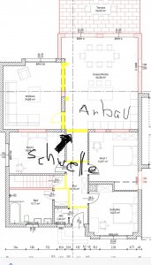

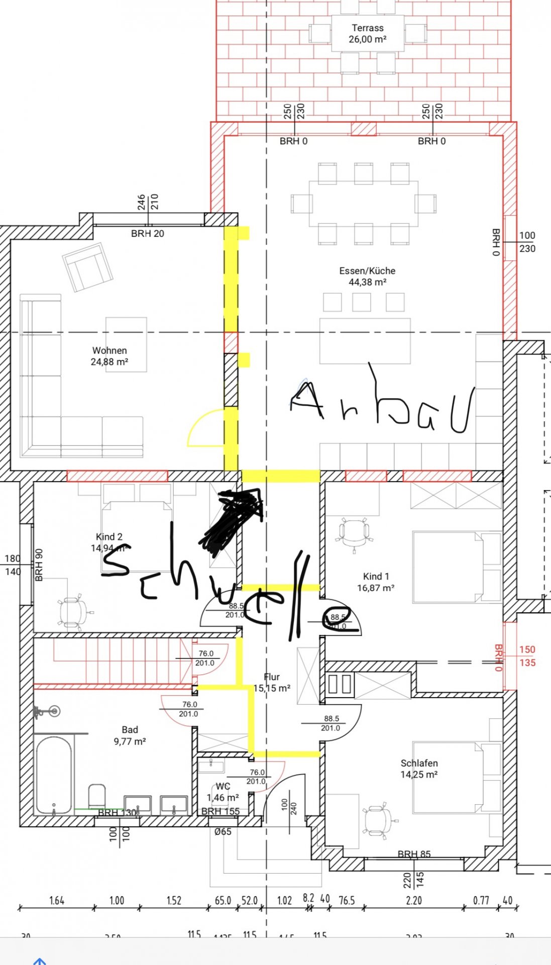

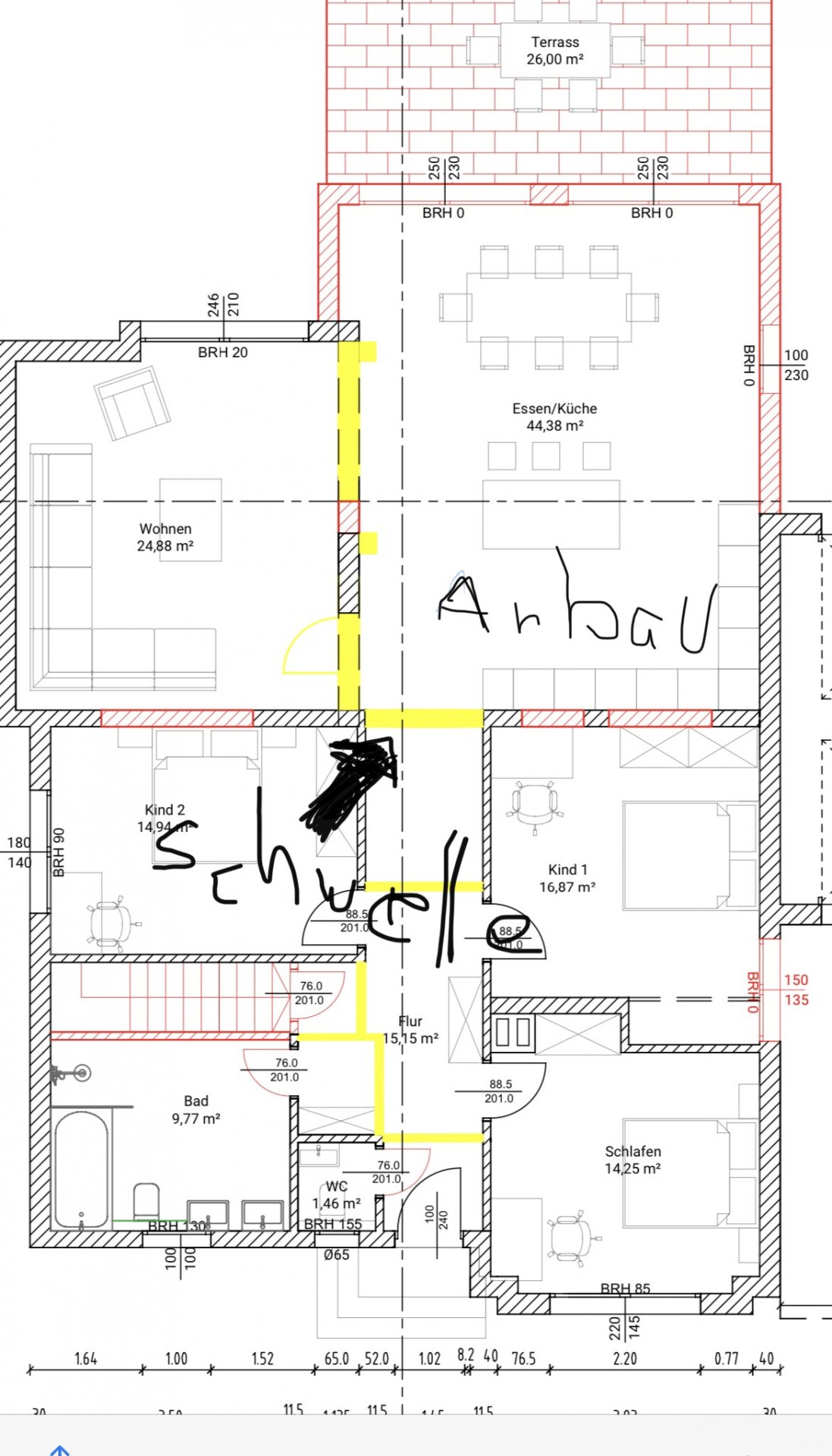

    wir werden zwischen neuem Anbau und Altbau (Flur zu Esszimmer, ohne Tür) eine ca 4cm Stufe haben (aufgrund FBH und Aufbauhoehe im Resthaus).
    Hat jemand Bilder oder Ideen wie man diese hässliche und hohe Stolperfalle kaschieren kann (Bodenbelag=Designvonyl verklebt)?

    nur aus Interesse, plant man den Anbau nicht so, dass der Fußboden bündig anschließt?
    Anbau hat doch ein eigenes Fundament, oder?

    Doch klar wäre das möglich… das Problem ist, dass der Anbau zur einen Seite mit dem alten Wohnzimmer verbunden wird welches mit FBH ausgestattet wird… die vorhandene Aufbauhoehe ist allerdings nur 6cm! Von daher muss der Anbau an diese Höhe angepasst werden… die andere Seite geht zum Bestandsflur welcher keine FBH bekommt (sonst wäre der finanzielle Aufwand nicht Stemmbar leider)

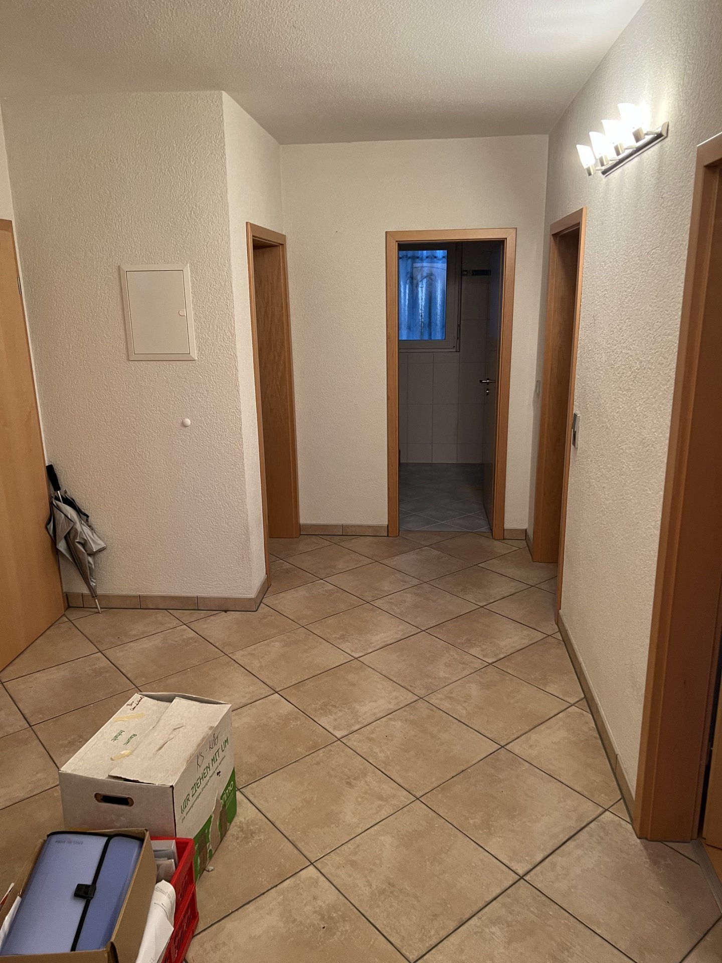

    Was hat denn der Flur für einen Boden? Laminat?
    Dann könnte man den recht preiswert mit XPS aufstocken und hat gleich noch eine Isolierung.
    Die Stufe wird für viel Spaß sorgen.

    Herzlichen Dank! Der Flur hat aktuell Fliesen. Das Problem ist, dass man dann alle Innentueren höher setzen muss und die Haustür höher setzen muss. Kostenfaktor bestimmt 7000 Euro und man kommt von Raumhoehe 2,60 auf 2,56.

    Mal ein doofe Frage, keine Ahnung ob das Sinn macht. Wir breit ist das Zimmer vom Wohnzimmer bis zum Flur?
    Könnte man bei >=4m nicht mit einem "Gefälle" arbeiten? 1% sieht man doch nicht, oder?

    Leider nein…. Direkt angrenzend.

    Du kannst doch von den Kinderzimmertüren zum Anbau schräg hochziehen

    ja das ist tatsächlich eine gute Idee....
    Wieviel cm kann man denn ausgleichen auf ca 2,60m Distanz ohne dass man es "merkt" oder Schränke komplett schief stehen?

    Nur der Flur. Da haste keine Schränke

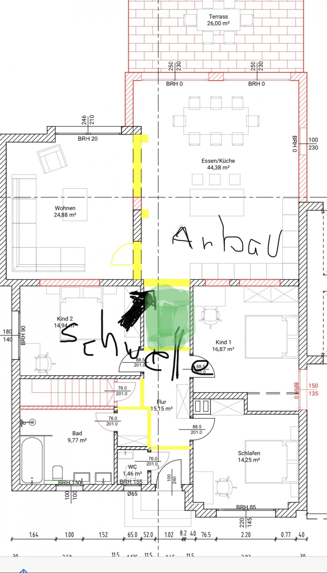

    Doch da kommt eine Garderobe oder Schuhschrank hin =)

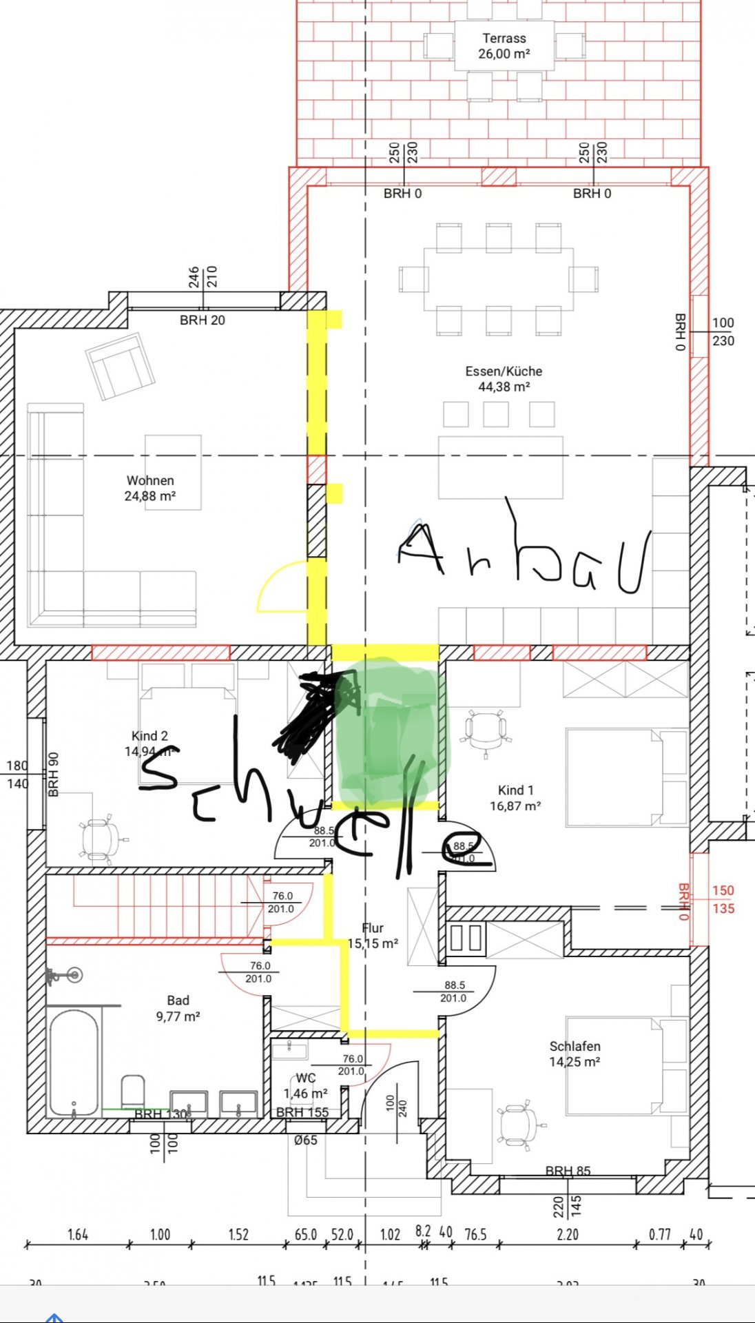

    Wenn du da was hinstellen willst (grüne Fläche) ok.
    Gardrobe wird hängen und Schuhschrank würde ich dann auch was zu hängen suchen oder verstellbare Füsse drunter schrauben.
    Einen Tod musst du sterben... aber eine Stufe würde ich da nie nicht haben wollen

    Ich auch nicht. Erst recht, weil 4 cm nicht wirklich eine Stufe, sondern vielmehr eine Stolperkante sind.

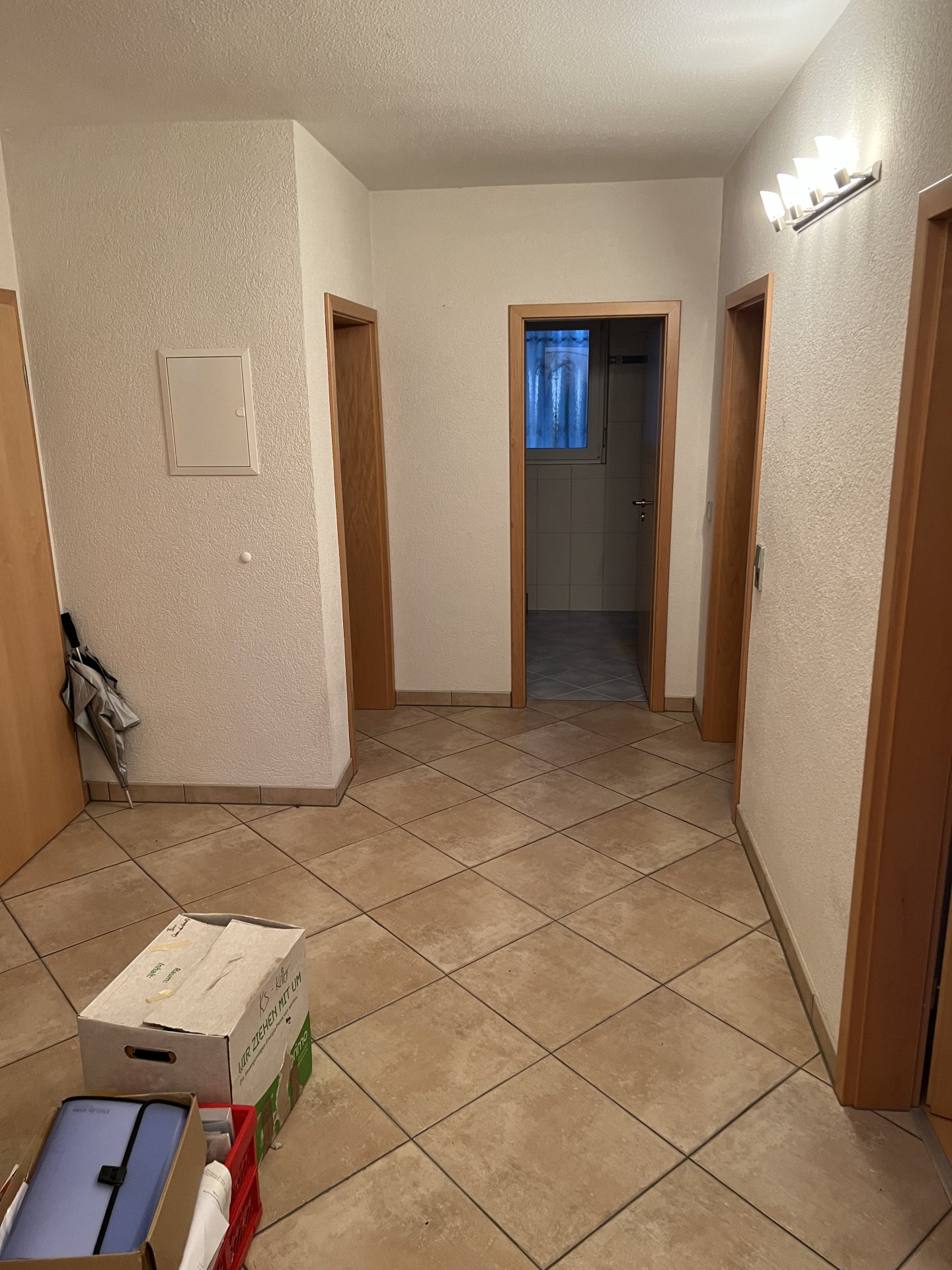

    Mach mal ein Foto vom Flur Richtung Anbau wo man alles drauf sieht ab Kizi Türen.
    Wie breit ist der Flur?
    2,60 von Türen bis zur Schwelle richtig?!

    Der Flur wird in dem Bereich ca. 167cm breit sein.
    Die Distanz von Anbau zu Kinderzimmertür ist ca. 2,60m
    Der Durchbruch wurde noch nicht gemacht. Die zwei Wände wegdenken.
    Wieviel Höhenunterschied kann man denn bei verklebtem Vinyl auf 2,60m ausgleichen ohne dass es pürbar/sichtbar ist?
    Angenommen die Schwelle wird nicht 4cm sondern nur 2cm....

    Na deine 4cm :mega_lol::winken
    Man wirds schon merken und sehen. Aber bitte keine Stolperfalle.
