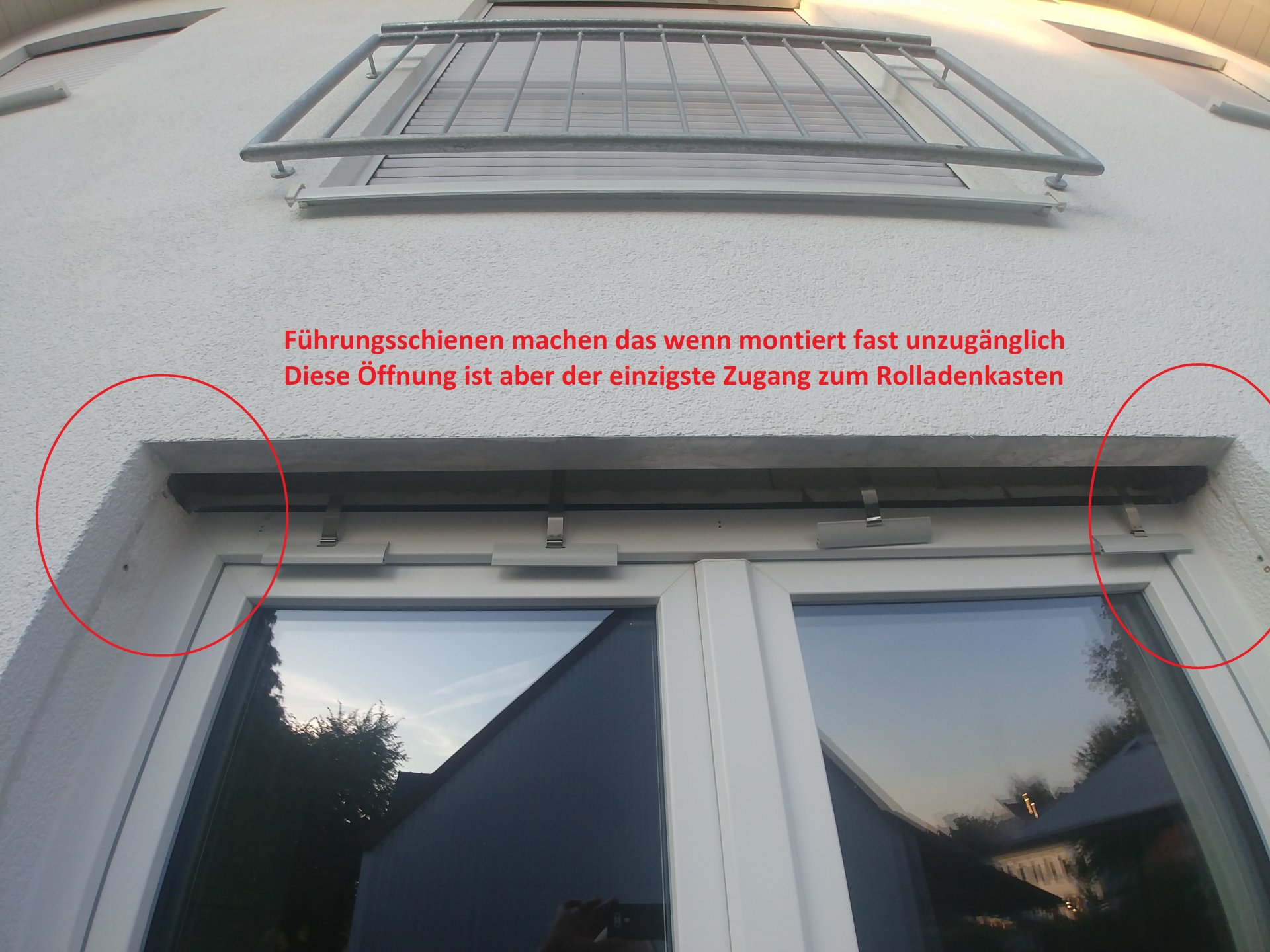

    Hallo in die Runde,
    Ich habe eigentlich bereits einen elektrischen Motor in einem raumseitig geschlossenen Rollokasten nachgerüstet.
    Folgendes Thema hatte ich leider nicht bedacht und hoffe nun auf hilfreiche Tipps:
    Wie bekomme ich das Ding wieder raus wenn mal was Kaput geht?

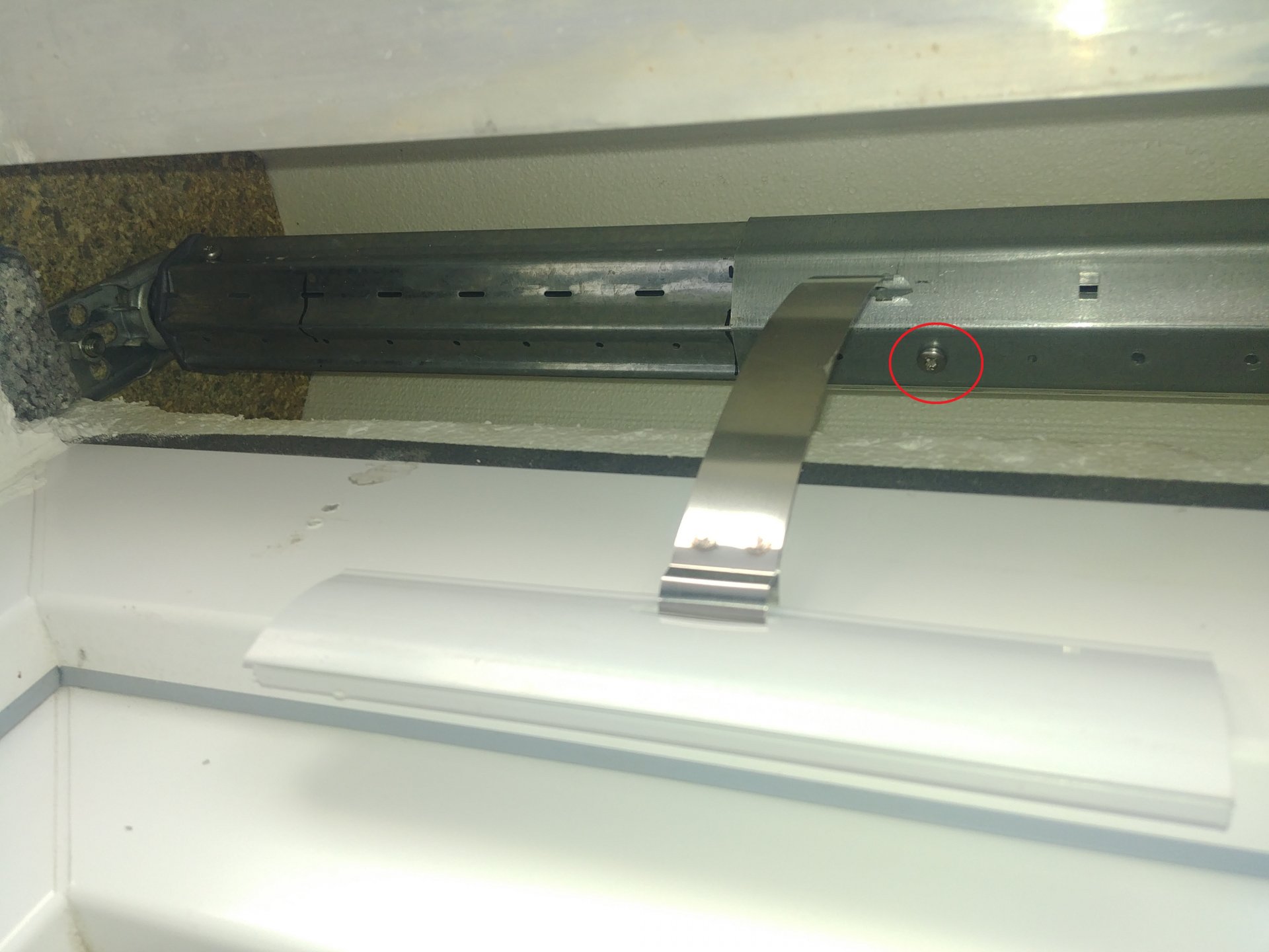

    Es ist eine Teleskopstange verbaut, welche zur Fixierung verschraubt wird sobald sie in den seitlichen Lagern liegt.
    Wird nun der Rolladen aufgerollt, kommt man nicht mehr an diese Fixierschraube.
    Zudem ist der dann verbleibende Zugang ist bescheiden eng.
    Spätestens wenn die Führungsschienen montiert sind hat man keine Möglichkeit mehr den Rolladen zu demontieren, sollte er nicht gerade ganz oben kaputt gehen.
    Ich habe leider absolut nichts gefunden, wie das von einem Profi gemacht werden würde...
    Bitte um fachkundige Hilfe!
    Vielen Dank schon mal im voraus

    Normalerweise werden doch bei außenliegender Revision wie bei dir zweiteilige Führungsschienen montiert bei denen man den oberen Teil auch später noch abnehmen kann.

    Verbaut sind leider minimalistische Aluprofile, für mehr ist bei der Breite des Rolladens auch zwischen den Wänden leider kein Platz.
    Wie würde mann denn normalerweise an den Motor kommen, bzw. die Rolladen abgewickelt bekommen?
