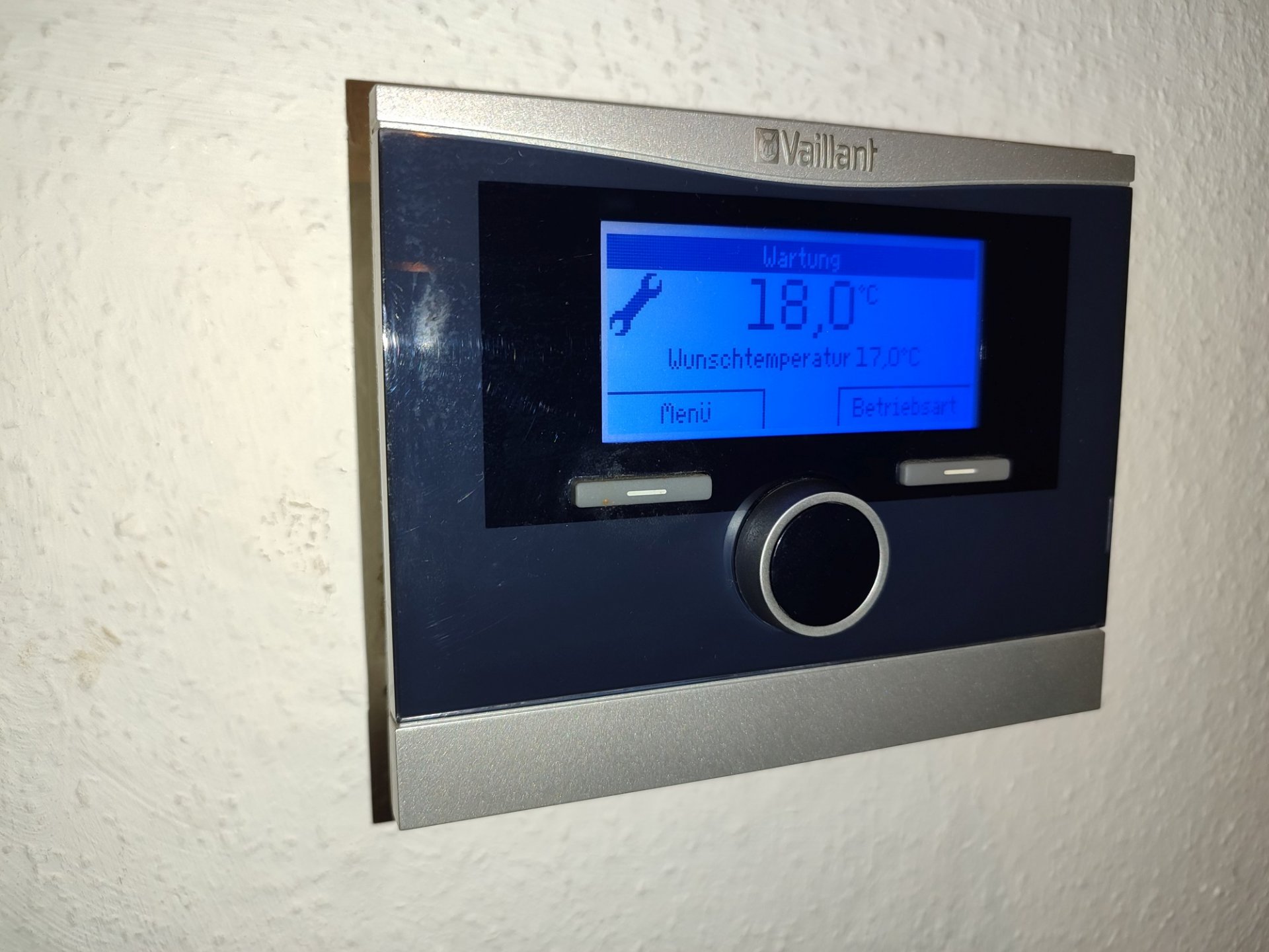

    weiß jemand wie ich den Raumtemperaturregler reinigen kann ohne ihn zu öffnen? (also insbesondere das Rad, denn in den Zwischenraum scheint Staub oder Schmutz eingedrungen zu sein)
    Weiß jemand wie sich der Regler öffnen lässt?
    "Wartung" steht übrigens nur deshalb auf dem Display, weil bei der letzten Wartung vergessen wurde die Wartung am Regler zu hinterlegen.

    Was heißt „scheint“?
    Ich gehe davon aus, dass die Funktion beeinträchtigt ist. Staub rauszublasen hilft da nicht wirklich. Das ist dann ein internes Kontaktproblem.

    Wenn man das Rad dreht, reagiert es manchmal zu stark, so dass nicht pro Bewegung die Temperatur um 0,5 Grad geändert wird, sondern manchmal um 2 Grad, wenn ich ein leicht angefeuchtetes Tuch nehme und darüber wische, bessert sich das erheblich, es scheint also Staub oder etwas anderes in den Zwischenraum gekommen zu sein.

    Das klingt nach Staub im Inkrementalgeber. Könnte vorsichtig mit Druckluft gehen, oder per feiner Staubsaugerdüse. Ansonsten muss das auseinander, aber das ist etwas für jemanden, der da schon erfahrung mit hat. Das Teil ist zu teuer, um es kaputt zu machen
