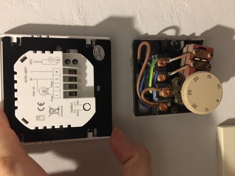

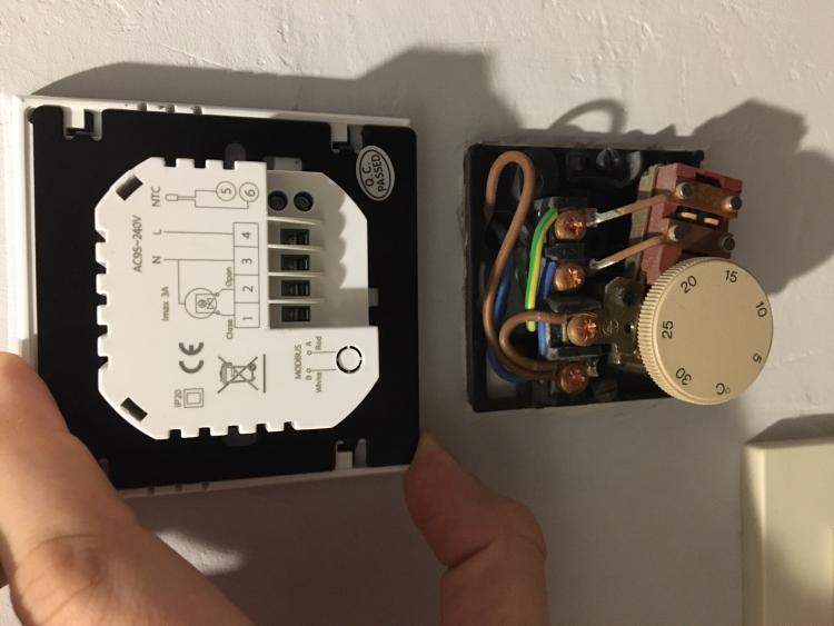

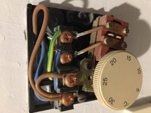

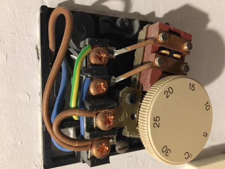

    Hallo Zusammen,
    ich möchte meinen alten Raumthermostat für den Ölbrenner durch einen moderneren austauschen. Kann mir bitte jemand mit der Verkabelung weiterhelfen? Die Anleitung von dem neuen ist nicht sonderlich hilfreich. Daher ein Foto von aktuellen ( noch verkabelt) und dem neuen ( nur lose daran gehalten).
    Vielen Dank im Voraus!

    Oje, ich würde einen richtigen Elektriker empfehlen....auch der alte ist nicht richtig angeschlossen !

    Wenn ich das richtig sehe, war der alte Thermostat quasi ein passives Gerät und der neue braucht Strom.
    Es fehlt dir also 1. der Außenleiter ("Phase") und 2. hat jemand den Grün/gelben "missbraucht". Laut Schaltbild brauchst du N und L sowie die beiden Drähte für Auf und Zu = vier Adern. Das was aus der Wand kommt, ist aber nur 3-adrig. Wenn sich ne Steckdose in der Nähe befindet, könntest Du N und L davon abzapfen und den blauen und braunen des alten Geräts für Auf und Zu nehmen.
    Am besten lässt du dann aber nen Elektriker dran.
