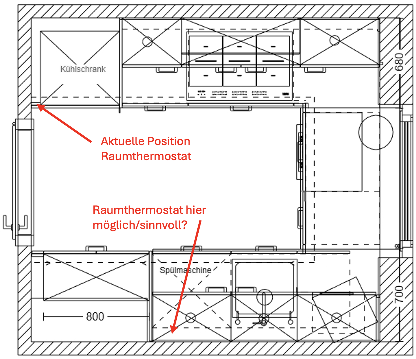

    Liebes Forum, dies ist mein erster Post, daher bitte um Nachsicht falls ich Fehler mache :-).
    Für unsere sehr kleine Küche (6,4 qm) hat uns ein Küchenstudio eine (für unsere Ansprüche) sehr sinnvolle Planung erstellt. Leider müsste für diese Planungsvariante jedoch unser FBH-Raumthermostat verlegt werden (die aktuelle UP-Dose, 1,50m OKFF neben der Zimmertür, würde hinter einer Schrank-Blende verschwinden). Aufgrund der Küchenplanung verbleit freie Wandfläche ausschließlich in unmittelbarer Nähe des Fensters (kein guter Ort für das Thermostat) sowie in den beiden 1,50m breiten Nischen, dort jedoch zwischen Arbeitsplatte und Hängeschränken (also im Bereich von ca. 90cm OKFF bis 140cm OKFF). Eine der beiden 1,30m breiten Nischen beinhaltet den Herd, also vermutlich ebenfalls keine gute Idee, hier das Raumthermostat zu platzieren.
    Die andere/gegenüberliegende Nische enthält Spülbecken und Spülmaschine. Über der Spülmaschine wäre (zwischen Küchenarbeitsplatte und Hängeschränken) theoretisch Platz für das Thermostat (an der Nischenrückwand). Man könnte es auf Höhe der Küchensteckdosen (ca. 105cm OKFF bzw. 15cm über Arbeitsplatte) platzieren - oder entsprechend höher, unterhalb der Hängeschränke (bis maximal ca. 135cm OKFF bzw. 45cm über Arbeitsplatte).
    Wäre dies sinnvoll (vermutlich nicht, wegen eingeschränkter Luftzirkulation und Wärmequelle darunter), oder jedoch zumindest tolerierbar? Wenn ja, wo/in welcher Höhe wäre das Thermostat am besten aufgehoben?
    Zur Illustration unten ein Grundriss. Danke für eure Einschätzungen!

    Warum braucht die Küche ein Raumthermostat? Soll sich da die Temperatur immerzu ändern?
    Weglassen und von Hand einmal abgleichen. Die anderen Räume am besten gleich mit. Spart viel Geld.

    Ich habe in der Küche den ERR seit 13 Jahren auf Frostschutz und zusätzlich in der App auf dauernd "abgesenkt" .
    In meinem nächsten Leben werde ich in der Küche gar keine Heizung mehr legen und im Flur die Anbindeleitungen gut dämmen.

    Ich sehe jetzt auch keine Notwendigkeit. Der Raum wird mitgeteilt bzw. heizt sich selbst durch freiwerdende Energie.
    Der damalige planlinks oben liegende Thermostat war in Fußhöhe? Hätte ich dort unter der Fußblende gelassen. Man hätte immer rangekonnt, wenn nötig.

    Regler mit Hohlwanddose in Schrankblende einbauen.

    Gibt es keinen Lichtschalter? Da kann man leicht das Thermostat integrieren.

    Über der Spülmaschine kann es je nach Arbeitsplatte schon warm werden und das verfälscht die Messwerte
    in der Schrankblende fände ich auch besser.
    Oder weglassen und sauber am Verteilerbalken abgleichen
