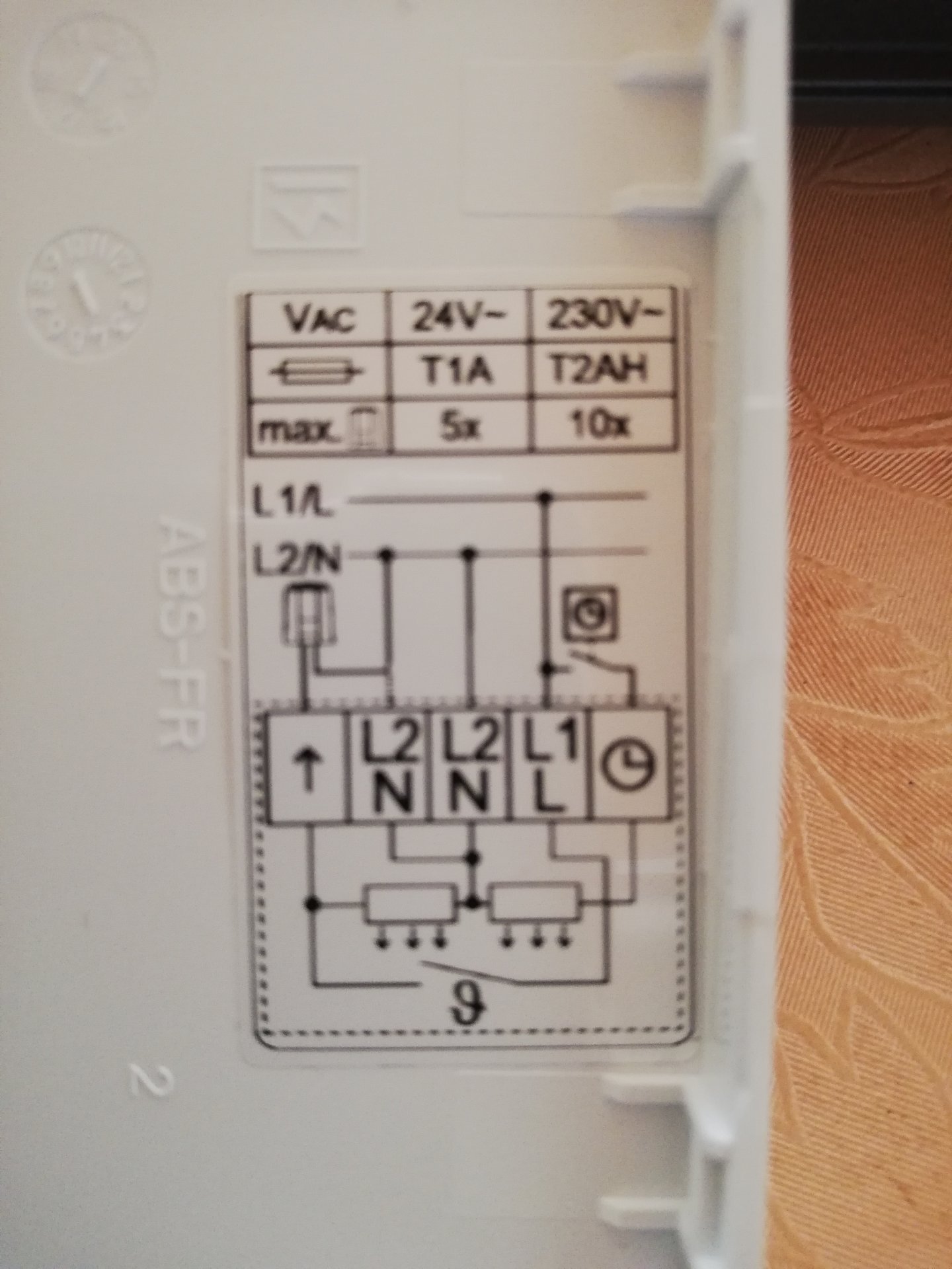

    ich muss ein defektes Thermostat austauschen. Leider verstehe ich das Schaltbild nicht
    und es ist mit dem Alten auch nicht vergleichbar. Vom Thermostaten existiert ein Kabel ( 3x1,5 ),
    geht bis zur Abzweigdose von der auch die Pumpe und der Einsteller des Heizverteilers abgehen.
    Der Einsteller ist merkwürdigerweise vom Ventil abgeklickt, hängt also daneben.
    Vielleicht könnt ihr mir helfen.
    Danke + Gruß, Silvio.

    Wie war denn das alte Thermostat angeschlossen? Wurde da der PE mitgenutzt. Eigentlich benötigst du dafür min. 4 Adrig.

    beim alten Thermostat wurden 3 Adern benutzt. Mir würde es schon genügen,
    wenn mir jemand das aktuelle Schaltbild erklären könnte.

    Ja eigentlich ist das Schaltbild selbsterklärend. Wie gesagt du benötigst min 4 Adrig der PE (grün Gelb) darf nicht dafür benutzt werden.
