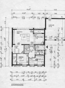

    ich brauche ein paar Tipps von euch.
    Unser Haus ist Baujahr 1982. Der Bauherr damals war recht fortschrittlich und hat bereits 82 eine Erdwärmeheizung eingebaut, sodass auch im ganzen Haus seit 82 Fußbodenheizung liegt. Nun wollen wir etwas am Grundriss verändern. Geplant ist einen Raum mit einem anderen Raum zu verbinden. Problem, der kleine Raum (4 qm) wurde vorher nur als Abstellraum genutzt, daher wurde dort nie eine FBH eingebaut. Der Raum ist zwar nicht besonders groß, liegt allerdings direkt an der Außenwand. An dem größeren Raum wollen wir nicht unbedingt den Estrich wieder aufmachen und alte Rohre der FBH mit neuen verbinden, dem trauen wir auch nicht so ganz.
    Da in diesen Raum eine Küche rein soll, wird mind. 60cm des Fußbodens eh überdeckt sein mit Schränken, allerdings ist der Boden an der schmalsten Stelle 95 cm breit und an der breitesten Stelle 1,30m. Da wir schnell frieren haben wir Bedenken, in diesen Raum gar nichts einzubauen.
    Habt ihr Ideen, was man dort machen könnte?
    Kleiner Hinweis, als Fußbodenbelag haben wir jetzt schon Vinyl statt Fliesen geplant.

    Ist der Raum unterkellert? Wo befindet sich der FBH-Verteiler und sind dort noch unbelegte Kreise frei?
  6. Belara
    Belara
    24.01.2021
    14

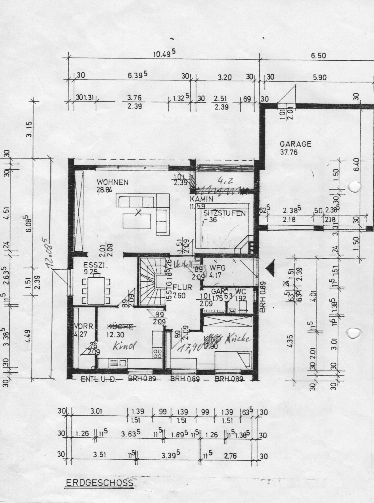

    Der Raum ist unterkellert und wir haben in diesem 4qm Raum sogar den Boden zum Keller derzeit noch offen (soll dann auch noch wieder fachmännisch geschlossen werden). Theoretisch könnte man daher auch nachträglich Heizungsrohre darüber hochholen. Nachteil wäre, dass der "neue" Heizkreis dann über den Kellerheizkreis laufen würde und den haben wir eigentlich kaum an. Der andere FBH-Verteiler ist leider etwas weiter weg, dann müsste man vermutlich noch mehr Fußboden vom Flur aufmachen?Plätze frei wären dort noch. Der FBH-Verteiler ist bei dem Kreuz wo "WFG" steht und die neue FBH soll in den "Vorrat".

    Auch wenn noch gar nicht geklärt ist, ob überhaupt eine FBH gebraucht wird, wie wärs denn mit einer Bohrung von "WFG" nach unten und einer Verlegung unter der Kellerdecke bis zu "Vorräte"?

    Genau darauf hatte ich es abgezielt, wenn die Kellerdecke und die Verlegung es zu lassen ziehe die Leitungen darunter bis zum betreffenden Verteiler. Stellantrieb mit an die vorhande EER klemmen und du steuerst beide Kreise zusammen. Den Abgleich darfst du allerdings nicht vergessen.
