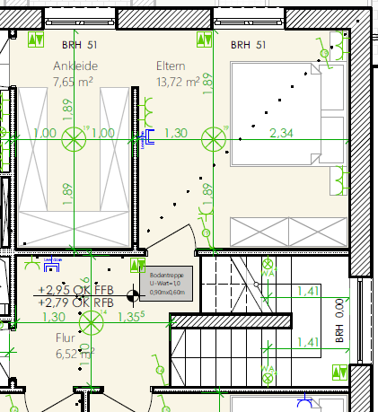

    in meinem Neubau existieren mehre Räume von jew. mehr als 6m² Wohn-/bzw. Nutzfläche, die keinen eigenen Heizkreis und/oder Raumtemperaturregler haben.
    • Ein Flur sowie eine Ankleide, der zwar einen eignen Heizkreis, aber keinen eigenen Regler haben.
    • Ein Flur, der keinen eigenen Heizkreis und folglich auch keinen Regler hat. Hier verlaufen nur Vor- und Rücklauf für andere Räume.
    Alle Räume befinden sich innerhalb der thermischen Hülle.
    Sehe ich es richtig, dass das ein Verstoß gegen § 14 Abs. 2 EnEV ist?
    Danke.

    Rein theoretisch handelt es sich bei dem fehlenden Regler für die Ankleide um einen Verstoß gegen die EnEV. Rein praktisch bleibt die Frage, mit welchem Heizkreis die Ankleide zusammen gelegt ist und ob sich hier aus dem formalen Mangel eine Nutzungseinschränkung ergibt, weil für die Ankleide und den Nachbarraum keine unterschiedlichen Temperaturen gefahren werden können. Stelle mir z.B. den Fall vor, dass das Schlafzimmer nur 18 °C haben soll aber die Ankleide bei 22 °C liegen soll, was bei einem gemeinsamen Heizkreis schlecht möglich ist.

    Danke für die Antworten. Der Grundriss sieht im OG so aus:
    Der Flur hat keinen HK und keinen Regler. Das Treppenhaus ist offen.
    Die Ankleide hat einen eigenen HK, aber keinen Regler. Der Durchgang zu Eltern ist 100 cm breit und deckenhoch.

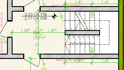

    Im KG sieht es so aus:
    Das Treppenhaus ist offen, die drei Kellerräume sind nicht beheizt. Der Flur hat einen HK, aber es gibt keinen Heizkreisverteiler und auch keinen Regler.

    a) darum, ob hier in Bezug auf die Ankleide eine bußgeldbewehrte Ordnungswidrigkeit vorliegen könnte, die dann mutmaßlich mich trifft und nicht den dann insolventen Generalübernehmer, der sich 100,- Euro für einen Raumtemperaturregeler sparen wollte.
    b) ich einen (gesetzlichen) Anspruch habe, dass in den Fluren die Temperatur gesteuert werden kann, weil das natürlich für mich als Benutzer viel Sinn macht, zumal offenes Treppenhaus. Abgesehen davon ist der Flur im OG ja gar nicht beheizt, weil er keinen Heizkreis hat. Wärme kommt allenfalls vom Vor- und Rücklauf der anderen Räume.

    Die Ankleide ist gar kein eigener Raum, weil zum SZ nicht verschließbar.Ergo, richtig gemacht. Der Rest ist Haarspalterei.

    ja offensichtlich, denn es handelt sich gemäß vorgelegter Planung bei der Ankleide gar nicht um einen separaten Raum, welcher einer separaten Regelung bedarf. Luftverbund zum Schlafzimmer macht eine separate Regelung sowieso obsolet.
  11. BaUT
    9.373
    5.889
    Separate Regelung für Ankleidenischen innerhalb des Schlafzimmers sind nicht geschuldet, da die Ankleide keinen eigenen Raum darstellt (Luftverbund zum Schlafzimmer!)
    Verkehrsflächen / Versorgungsflächen brauchen keinen separaten Heizkreis und somit auch keine separate Regeleinheit.
    Da der Flur sowieso in der thermischen Gebäudehülle liegt reiht sicher die Abwärme der Verteilleitungen und die Abwärme aus den benachbarten Räumen aus um diesen hinreichend zu erwärmen. Einen separaten Thermostaten zum "Energiesparen" im Flur macht gar keinen Sinn.

    Dann bin ich beruhigt, das bei mir zur Abwechslung auch mal was richtig gemacht wurde.
    Ihrer Argumentation bezüglich der Ankleide kann ich folgen, ebenso bezüglich des Flurs im OG, den man quasi über die Regler in den benachbarten Räumen im OG steuert. Wenn diese alle ausgestellt sind, gibt's im Flur auch keine Wärme und umgekehrt.
    Im Flur im KG greift das aber m.E. nicht. Da es hier keinen Heizkreisverteiler mit einem Ventil und auch keinen Regler gibt, läuft dieser ja immer auf Temperatur X, die ich nicht - d.h. auch nicht durch andere, daneben liegende Räume - beeinflussen kann.

    Dann lass dir doch einen Thermostaten an den Heizkörper anbauen. Und frag mal für welche Temperatur im TH der HK ausgelegt ist. Ist ja die Frage mit welcher Vorlauftemperatur der HK gespeist wird.
