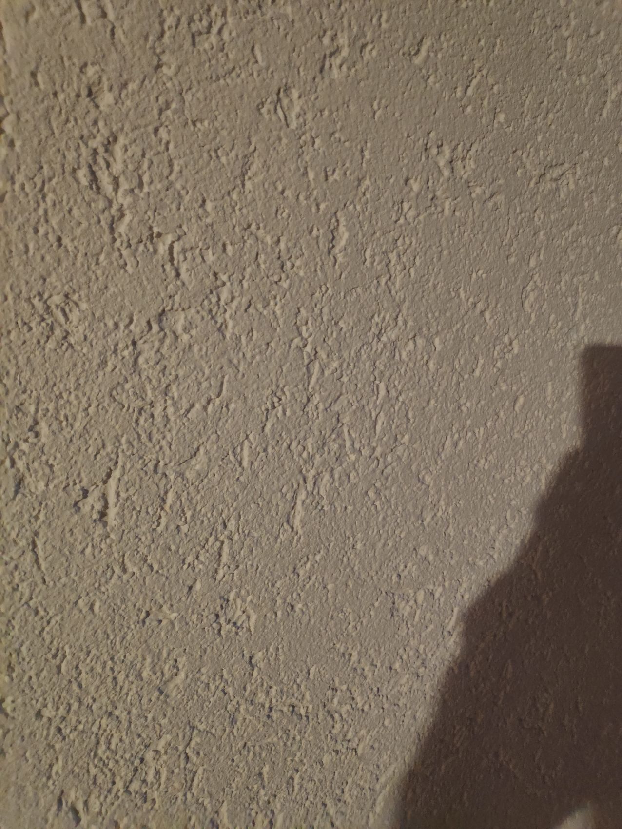

    in einem Haus aus den 80ern sind fast alle Wände mit Rauputz verschönert worden. Leider ist das nicht so mein Geschmack, daher hätte ich das gerne geglättet.
    Es handelt sich dabei um eine größere Fläche (~ 200 qm), der vorhandene Putz ist sehr gut erhalten, ebenfalls die Farbe. Ich kann aber nicht sagen, mit was gestrichen wurde etc.
    Ich habe mich auch schon durchs Forum gelesen, um etwas über die Möglichkeiten zu erfahren.
    Grob gesagt wären meine Schritte: Wände abschleifen, um die größten "Hügel" zu beseitigen, und säubern. Anschließend neuen Gips auftragen und abziehen.
    Funktioniert das so einigermaßen, wie ich mir das vorgestellt habe? Oder hat jemand bereits damit Erfahrung gemacht und einen Tipp, wie man es einigermaßen schnell und sauber hinbekommt?
    Würde es Sinn machen mit Schnellputzprofilen zu arbeiten um ebene Flächen zu bekommen oder ist es sinnvoll nur die ganzen Einbuchtungen zu füllen?
    Im Anhang noch ein Bild der Wände.
    Danke vorab.

    Ganz klar auf jeden Fall abschleifen und grundieren. Ich würde da nicht die gesamte Fläche mit Putzprofilen überputzen, sondern nur die unebenheiten ausgleichen und ein oder zweimal flächig überspachteln. Anschließend schleifen und grundieren.
    Wenn man alles mit Gips neu verputzt müsste man ebenso Flächenspachtel auftragen. Das ist meiner Meinung nach nicht nötig.

    Danke für die Antwort.
    Hast du auch eine Empfehlung mit was du das auffüllen würdest?
    Wenn die Wände glatt sind, dann sollen sie nur noch gestrichen werden, also keine Tapete oder so.

    Ich verwende für sowas immer Knauf Uniflott. Damit hab ich noch nie Probleme gehabt. Flächenspachtel von Ardex soll auch gut sein.

    Ardex 828 zum Beispiel

    Den Putz mit einer Sanierungsfräse abzuschleifen ist eine unangenehme Arbeit und du brauchst auch eine gute Fräse.
    Versuch mal die ganz groben Spitzen mit einem Rabot-Gitter per Hand runterzubekommen um nicht deine Hütte extrem einzustauben.
    Anschließend Rotband-Putz aufspachteln und mal mit dem Schwammbrett drüber, da hast du schon das Gröbste ausgeglichen.
    Dann mit Flächenspachtel spachteln, Tipp dazu, lass einen Strahler seitlich über die Wand leuchten, so siehst du die Senken gut und die ziehst du mit dem Schmetterling zu wenn die Spachtel anfängt anzutrocknen, so hält sich die Schleiferei in Grenzen.

    Für mich sieht das eher nach "Spritzputz" aus.
    Ich würde ersteinmal eine "Giraffe" nehmen und mit Schleifpapier K40 probieren.

    Hab für unabweichbare Rauhfaser auch noch paar Korn16 in der Kiste, aber bei mineralischen Spitzen gehen die schnell in Knie.
    Vielleicht doch schlimmstenfalls Fräse nicht mit Frässternen, sondern mit einem Schleiftopf, qualmt nicht ganz so.
    Meine Zollernalb kann ich dahingehend umbauen, etliche Fräsen gehen aber nicht für Wechsel.

    Das ist ein gestrichener Münchner Rauputz MRP. Gehst einen Rabot (den ohne Gitter!!) kaufen und schrupst was drüber (Achtung die Ohren) keine große Gewalt anwenden.
    Dann schmierste eine Lage Haftputzgips drüber , abbinden lassen. Anschließend guckste wie es aussieht und entscheidest wie du es weiter machen willst, also nochmal den Putz oder mit Glätte

    Natürlich würde ich auch gerne versuchen nicht so viel Staub zu verursachen. Was ist denn mit einem Rabot ohne Gitter gemeint? Ich finde dann nur welche mit bspw. 8 Klingen. Ist das damit gemeint?

    Den Rabot der wie ein Gitter aussieht, den kannst du nehmen.
