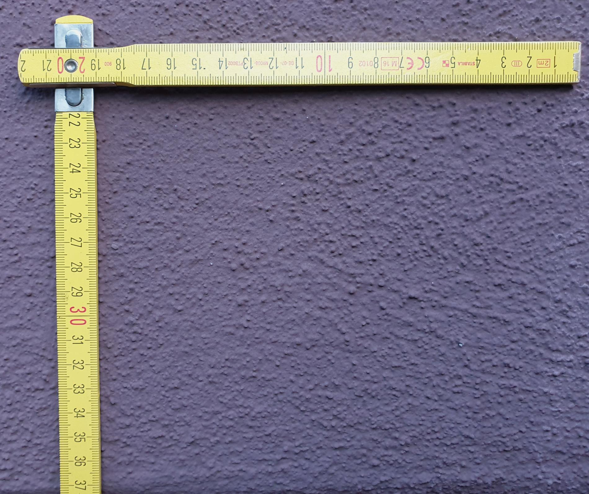

    Hallo liebes Forum,
    ich befürchte, dass meine Frage nicht wirklich in die Kategorie "Bauexperten" fällt aber ich bin etwas ratlos.
    Mein Sockelputz sieht (ziemlich farbverschoben, in Realität ist das schokoladenbraun) so aus:
    Nachdem ich einige Stellen, vor allem im Kantenbereich, ausgebessert habe, würde ich gerne die Oberflächenstruktur halbwegs rekonstruieren können aber das gelingt mir nicht: gefilzter Putz sieht anders aus, Münchner Rauputz viel unruhiger: Weiß jemand wie ich diesen, fast "Raufaserartigen" Effekt hinbekomme?
    Über alle Tips / Infos freue ich mich sehr.

    Danke für den Tip, aber was ist denn die "Grundsubstanz"? Rauputz ist in Summe viel zu unruhig und hat fast gar keine "glatten" Komponenten. Normalem Zementsockelputz fehlen dafür die "Körner" und er ist zu glatt, auch wenn die Oberfläche sich mit einem Wischbrett ein wenig aufrauen lässt. Filzputz habe ich noch nicht versucht, aber die Bilder und Videos die ich gesehen habe, passen auch nicht zu dem Muster und ich hab gelesen, dass Filzputz im Sockelbereich eh nichts zu suchen hat.
    Also wäre doch ein Zementsockelputz nicht ganz falsch aber da würde ich dann Quarzzand hinzumischen, damit die glatten Flächen noch 'glatter' werden und was ist die magische Zutat für den "Raufasereffekt?"
    Oder meinst Du (Fabian), dass ich einfach einen möglichst glatten Putz brauche und dann diese "Körnung" über die Farbe herstelle?

    Ich dachte der bestehende Putz ist Dir zu ungleichmäßig (wie auf dem Foto), da hätte ich das jetzt über die Farbe gelöst.

    Oh Sorry: Nein. Der Putz war an den Kanten abgebröselt und an ein paar Stellen "hohl", also habe ich den Putz entfernt und die Ecken neu verputzt und jetzt würde ich gerne die Oberfläche so hinbekommen wie der intakte Putz auf dem Photo aussieht
