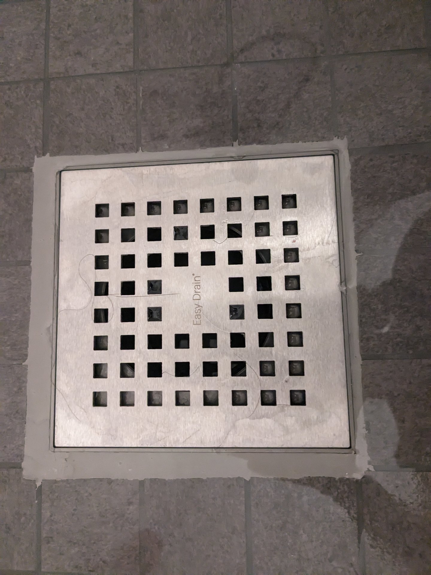

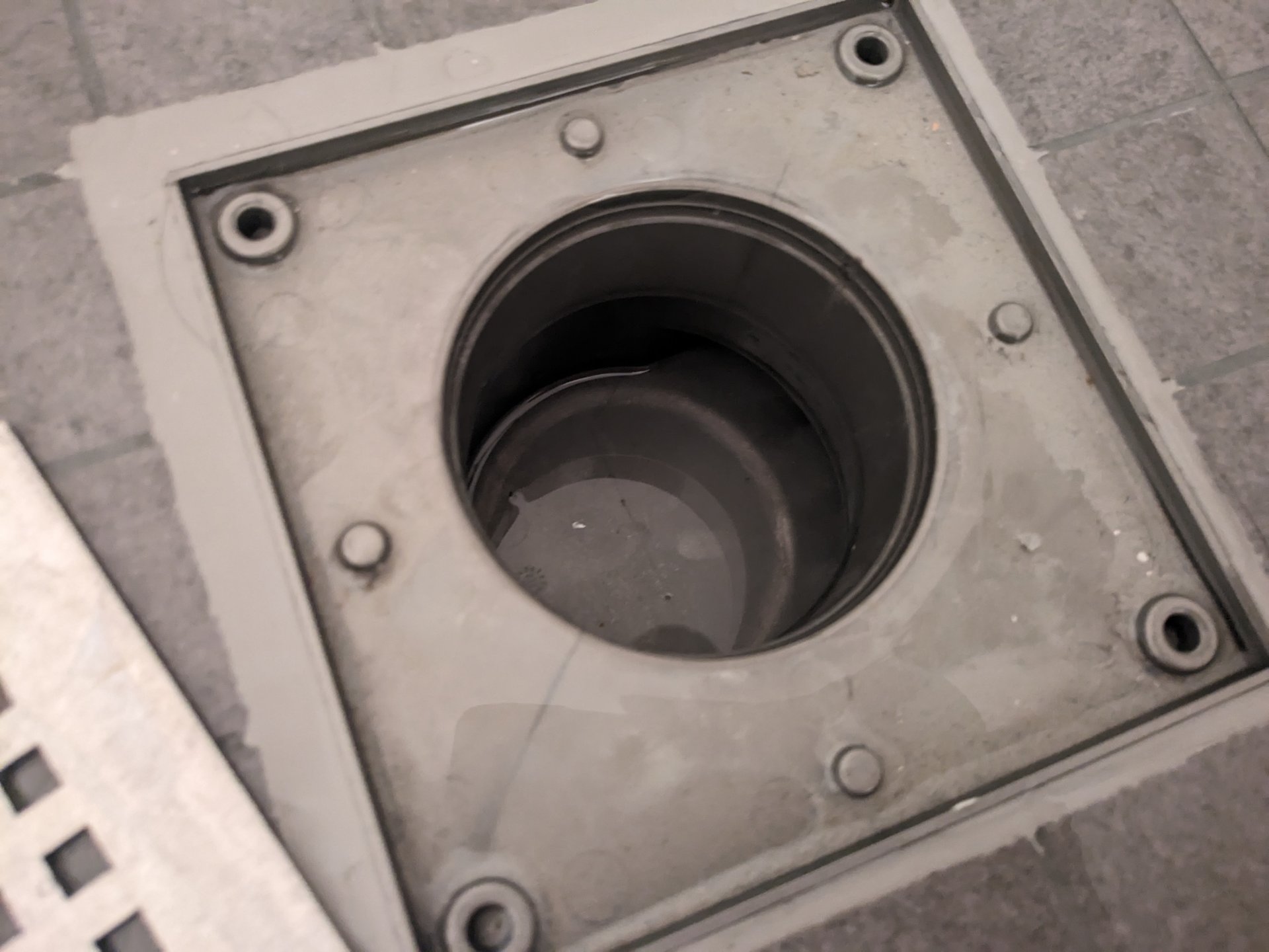

    Hast du mal ein Bild von dem Duschablauf? Vielleicht sitzt ein Einsatz falsch drin

    Jetzt gerade konnte ich im Bad ganz gut akustisch verfolgen, wie vermutlich in der Wohnung über (oder neben?) uns die Toilettenspülung gezogen wird - inklusive "Abzuggeräusch" und Wasserrauschen im Duschablauf. Das Badezimmer scheint auch der einzige Raum zu sein, in dem man generell Geräusche aus den angrenzenden Wohnungen hören kann. Ich vermute, das untermauert die Vermutung der fehlenden oder fehlerhaften Rohrbelüftung? Wir haben nun auch nochmal bewusst das Fenster im Bad zugelassen. Es stinkt nicht direkt nach Fäkalien, aber durchaus muffig und unangenehm.

    Der Abfluss ist zeitweise auch komplett trocken, jetzt habe ich gerade Wasser durchlaufen lassen.

    Das habe ich nun gerade versucht, keine Veränderung. Tatsächlich ist auch nur sehr niedrig Wasser im Abfluss, wie auf den Fotos zu sehen. Teilweise ist der Abfluss, wenn einige Stunden nicht in Benutzung, auch komplett trocken.
