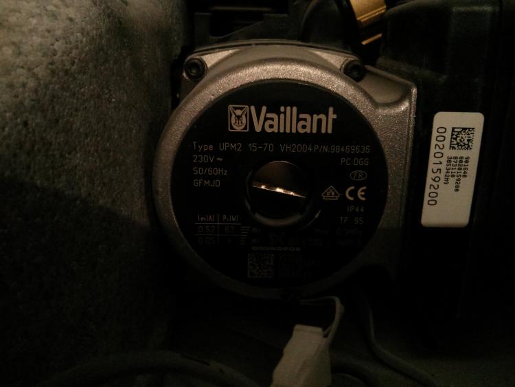

    Mach doch mal ein Foto von der Pumpe und dem Typenschild.
    Das klingt ziemlich dubios.

    Das ist ein Standgerät inkl. Speicher und Pumpe.( ecoCompact VSC 206/4-5 ) Oder war das jetzt auf die Kondensatpumpe bezogen?

    Die Heizkreispumpe scheint ins Gerät eingebaut zu sein. Versuch die mal zu fotografieren, mit Typenschild.

    Ich denke das ist die richtige Pumpe hoffe ich.
    Eingestellt wurde übrigens das Überströmventil von Standard also 0,30 bar auf ca. 0,17 bar.

    Habe gerade mal bei Grundfos nachgesehen. Die Pumpe lässt sich bis auf 1 m Förderhöhe runterregeln. Das muss aber über die Regelung gemacht werden.
    Was die Energievernichtungsapparatur Überströmer da zu suchen hat, erschließt sich mir nicht. Klingt nach einem mittelalterlichen Heizungskonzept.
