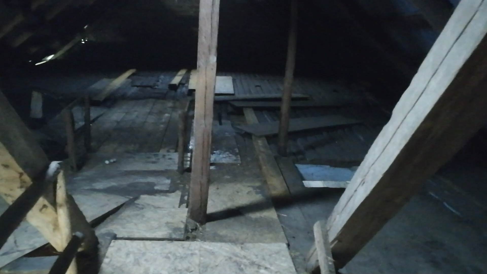

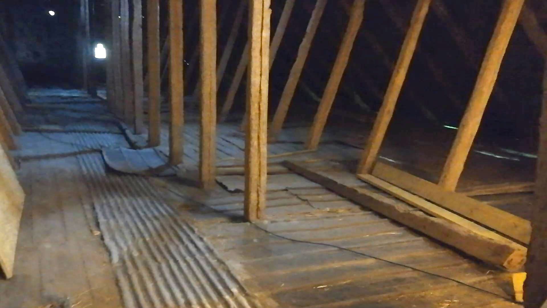

    möchte gern den Fußboden im Dachstuhl (Kaltdach) einer alten Scheune begehbar (nur) machen. Z.Z. ist dieser mit Schwarten (möglicherweise uralt) belegt. Die Stärke der Deckenbalken beträgt 28x28cm. Um die Durchbiegung minimal zu halten würde ich gern Rauspund (Fichte) mit 250mm Breite und 45mm Stärke verwenden.
    Nun sehe ich aber Probleme mit dem Gewicht.
    Nach meiner Rechnung kommen hier 300kg auf ca. 22m2 zusammen. Das sind dann gehörige Lasten bei 1000m2.
    Gibt es eine Möglichkeit die Belastung zu ändern???
    Danke und viele Grüße an alle

    Man könnte schmale aber auch etwa 28 cm hohe Deckenbalken dazwischen machen. Bei 85 cm Sparrenabstand wird es keine Pobleme mit der Durchbiegung eines 20 mm Brettes geben.
    Das Holz muß aber genauso trocken sein wie die vorhandenen Balken. Sonst schrumpfen die neuen Balken in der Höhe. Früher wären das bis zu 2 cm gewesen.
