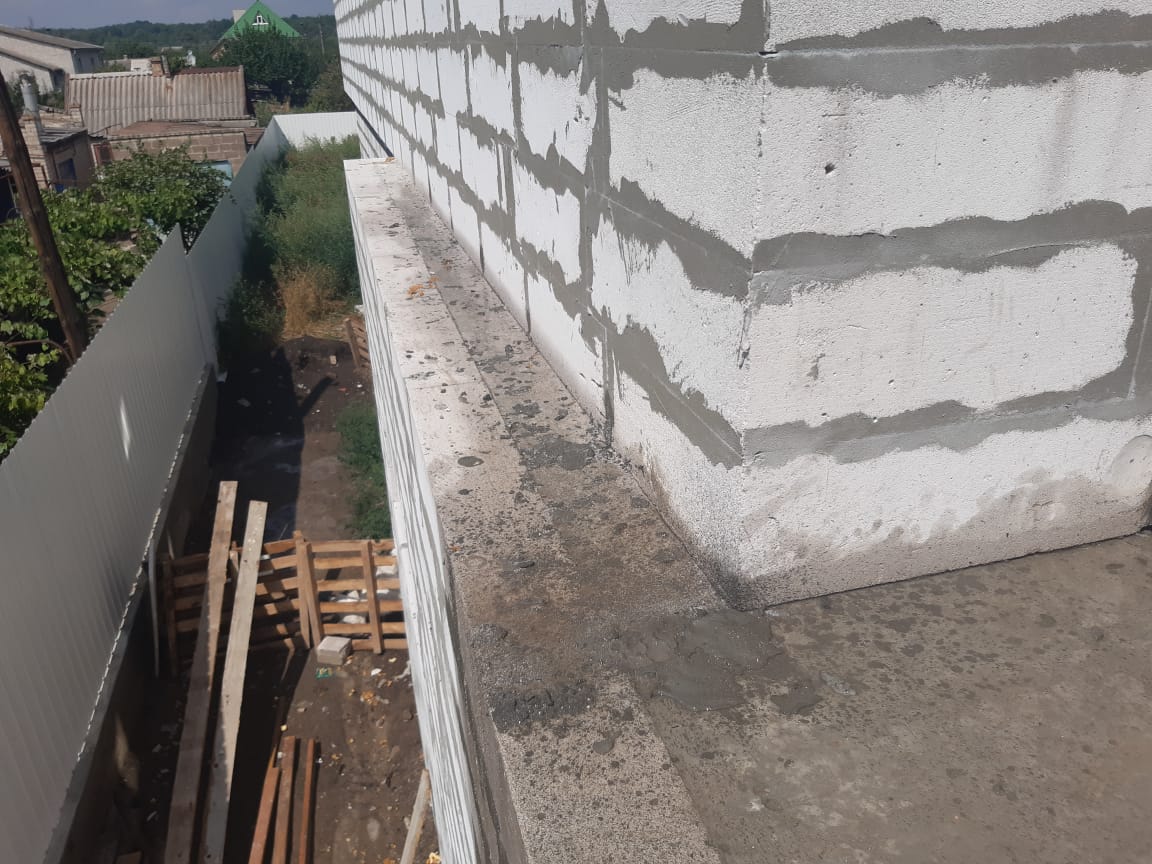

    Hallo wertes Forum.
    Ich baue in Osteuropa und hier ist man noch nicht so weit, um viele Deutsche Normen zu kennen oder gar danach zu bauen.
    Daher bin ich selbst Bauleiter und versuche mein Bestes draus zu machen :)
    Aktuell habe ich folgendes Problem.
    Neubau mit 500mm Porenbeton (Duennbettmoertel).
    Die 200mm Stahlebetonplatte (Garagendecke einer warmen Garage) ragt aus der Wand heraus und ist nach oben hin nicht gedämmt. Jetzt stehe ich vor der Frage der Abdichtung und Dämmung.
    Anbei ein Foto und Skizze der Bausituation.

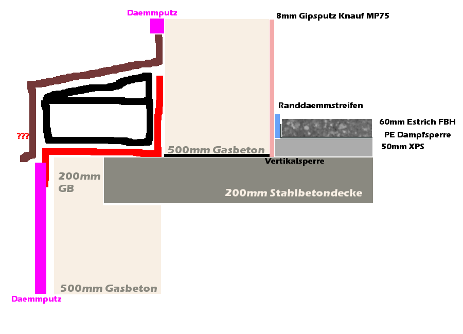

    Ich ueberlege mir Folgendes:
    1. Zuerst Abdichtung mit EPDM oder Kunststoffdichtung mit eingelegtem Vlies an Ecken
    --- Frage... brauche ich eine Hohlkelle in der Ecke?
    2. XPS ca. 8-10cm mit Gefälle
    3. gekantetes Blech von unter Daemmputz an der oberen Wand bis ueber den Dämmputz an der unteren Wand.
    Bin fuer jegliche Kritik und Meinungen offen.
    Vielen Dank

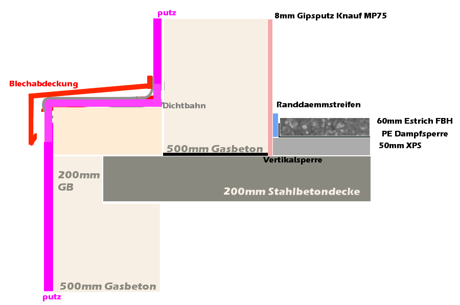

    Ich würde im System bleiben und das was Du schwarz gezeichnet hast, daher auch in Gasbeton machen. Oben drauf dann einfach eine Keilbohle und darauf eine Abdichtung (EPDM-Klebeband) und darüber eine Blechabdeckung.
    Warum Dämmputz, das ist doch bei 500mm Wandstärke nicht mehr notwendig.
    Nimm lieber einen mineralischen Fassadenputz.

    Therotisch müsste das rote Dampfbremse sein incl Hohlkehle etc aufgrund aber kein Wohnraum oder Bad etc würde ich das weglassen.
    Ansonsten wie Fibi schon schrieb Porenbeton oder Poroton drauf mauern und entweder Keilbohle oder Betongurt ( schräg) darauf und Blech oder EPDM, allerdings würde ich die Stirn verputzen und nur Abdichten inkl Überhang Tropfnasen etc der nun entstandenen vertikalen Wand 1 oder 2 reihig gemauert je nach Format.

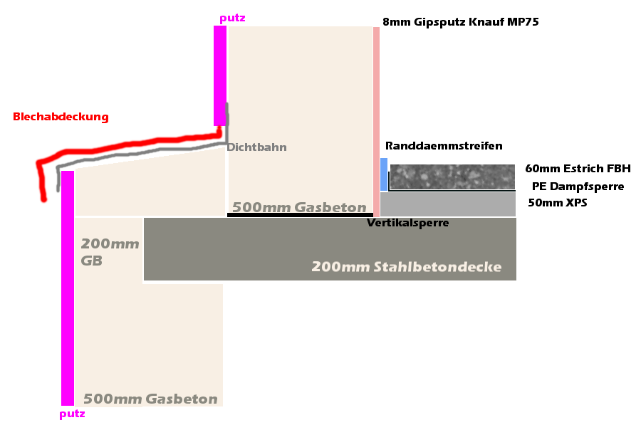

    Super. Sowas wollte ich hören.
    Statt Keilbohle koennte ich auch Gasbeton schräg absägen, oder?
    2fach super. Dann einfach einen Kalk Zement Leichtputz drauf, und gut, stimmt's?
    Fensterlaibungen mit 30-40mm XPS sollte dann ausreichen?
    Vielen Dank fuer deine Antwort. Hab den letzten Satz leider nicht entziffern können.
    Kannst du nochmal was dazu sagen, bitte.
    Hab nochmal die Skizze aktualisiert.
    Sollte so in Ordnung gehen?
    Macht es einen Unterschied, was für eine Abdichtung ich nehme?
    Bitumen?
    EPDM
    2K Kunststoff
    ZementDichtschlaemme?
    Nicht alles ist hier verfügbar.
  5. #5 Fabian Weber, 23.08.2020
    16.319
    6.486
    Nö hier auch Ytonplatten.
    Nimm einfach EPDM-Klebeband, das geht am einfachsten.
    Ich würde sogar das Gefälle nur im Blech machen, das Dichtband ist ja nur Sicherheitsabdichtung.

    So wie auf deiner zweiten Skizze, Polymerbitumenbahn geht auch mit Kappprofil und dann Blech darauf.
