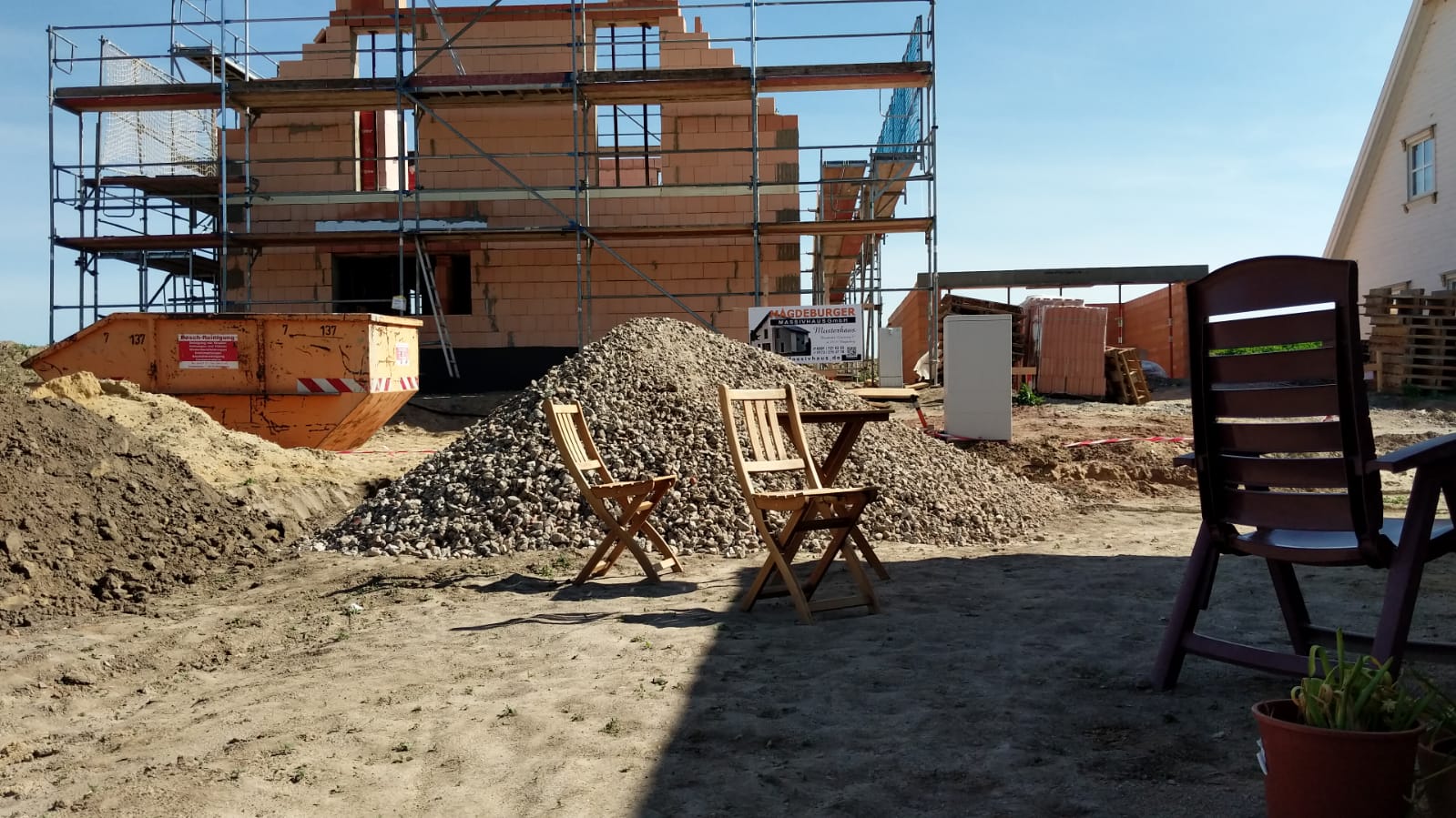

    Hallo Leute, mal eine kurze Frage.
    Ich habe mir für einen 30cm Unterbau meiner Terrasse RC Betonschotter anliefern lassen. Leider sieht der nicht nach der bestellten 0-45er Körnung aus, sondern um einiges gröber.
    Ist das weiter wild oder kann man das mit einer richtigen Rüttelplatte trotzdem verdichten?
    Darüber kommt nochmal 3-5cm Split + die Platten.

    Sicher, dass der gröber ist? Wenn Du nicht mit einer 100 kg Platte da rumspielst und es lagenweise machst, dann geht das.
  3. #3 simon84, 02.06.2019
    23.515
    7.058
    das schaut immer so aus auf dem Haufen wenn er frisch abgeladen wurde und nicht durchgemischt ist.
    weil die kleinen teile nach unten wandern und du die grossen oben siehst.
    Paranuss-Effekt – Wikipedia
