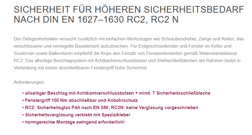

    Guten Abend,
    wenn man RC2 Fenster erhält, in unseren Fall verzichteten wir auf die Verglasung P4A Glas
    welche Eigenschaften muß das Fnster haben,
    Also im Bezug auf Friff, Beschlöge, Anbohrschutz ... und besondere Montage Vorgeschrieben?
    Ich vermute, das nur 2 bis 4 Pilzköpfe mehr geliefert wurden, als die 6 Stück, daher frage ich lieber mal
    vor der Abnahme bei Euch nach. Es kann ja sein, das die Anforderung geregelt ist, Es handelt sich um Gealan 9000 MD Dreischeibenverglasung,

    Entweder ein Fenster erfüllt RC2 oder nicht. Das wird eigentlich richtig zertifiziert. Frag den Verkäufer nach dem Zertifikat.
    Hast du denn explizit RC2 bestellt oder sowas wie "ähnlich RC2"?

    Es muss da ein Prüfzeugnis geben und da steht drin was an dem Fenster dran sein muss... Dann muss das Fenster auch noch aufwändiger montiert werden. Lass dir das Prüfzeugnis geben, dann siehst es schon...

    das mit dem Prüfzeugnis wird ja nicht für jedes hergestellte Fenster einzeln geprüft. Daswäre ja nicht kostenmäßig sinnvoll. Also ist so, dass der Hersteller des Fensters ggf. des Fenstrahmens sagt, wenn ihr so und so das Fenster baut, dann hat es RC2 und dammliegt hier ein Zertifica vor?
    Hat man einen Anspruch auf ein Zertifica als Endkunde?

    Kommt darauf an, ob Du die Dokumentation mit im Vertrag hast, ansonsten einfach runterladen.
    Je nach RC-Anforderung wird im Bereich der Verriegelung zusätzlich verschraubt und der Rahmen dort unterklotzt.

    vielen Dank für Ihren Hinweis. Da war selbst der Gutachter etwas unschlüssig. Ich würde es diesen gern weiterleiten da ich das, mit dem Verklotzen und Verschrauben auch schon gelesen hatte. Es war eine Anleitung zum RC2 Fenstereinbau. Ich finde aber leider die Grundlage nicht, auf welche man diesen Anspruch begründen kann,,,

    Je nach Beschlag (Hersteller/Typ), Wandaufbau/ Befestigungsmittel gibts da unterschiedliche Möglichkeiten und Prüfberichte.
    In den Prüfberichten gibt es genaue Vorgaben zu Größen, Beschlägen und Befestigungen von den der Hersteller/Montagebetrieb nicht abweichen darf.
    Wenn Wirklich echte RC2 N einbaut werden gibts unterlagen vom Hersteller und Montagebertrieb die er dem Auftraggeber übergeben muss.
    Meine Glaskugel vermutet sie haben nicht den Fensterhersteller/Montagbetrieb beauftragt sondern z.B. der Bauträger(?).
