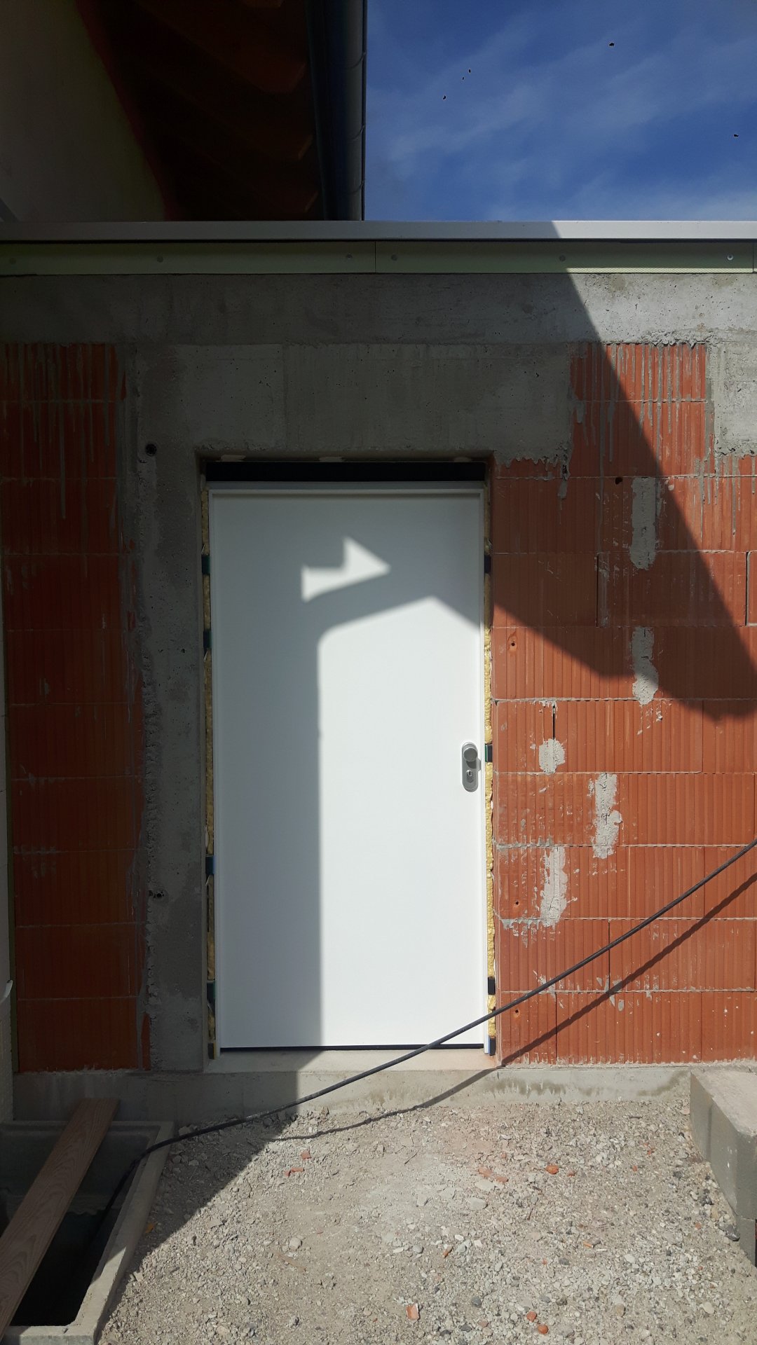

    Es wurde eine RC2 Türe in unsere Garage (nicht beheizt) eingebaut. Neubau mit Bauträger. Das ganze sieht nun so aus, dass zwischen Sturz und Türrahmen ein 10cm Spalt ist, siehe Bild. Aussage vom Bauträger: Da muss gedämmt werden wegen Schwitzwasser. :mega_lol:Heisst, der Spalt soll mit Styrodur zugemacht werden.
    Nun meine Frage: Ist der Einbau von einer RC2 Tür so zulässig oder gibt es da besondere Vorschriften?
    Habe generell keine Lust auf Bastellösungen, vor allem da die Garage von innen bereits verputzt ist. Ich denke da wurde beim Aufmaß falsch gemessen.

    Da steht: "Hinterfüttern Sie an RC2 / N Türen die Zarge im Bereich der Verriegelungspunkte, Bänder und Sicherungsbolzen druckfest." Dann isr das also doch i.O. so?

    Unter Punkt 3.3.1 steht jedenfalls nichts von Styrodur und ich wette, dass auch im ABP (Prüfzeugnis) diese Einbauart nicht geregelt ist.
    Was steht denn für eine Rohbauöffnung im Grundriss?

    Rohbaumaß in der Höhe ist 2.10m, die Tür ist bestellt worden 1000mmx2000mm. Estrich wird noch gegossen und dann noch gefliest. Eigentlich dürfte der Spalt nicht so groß sein.

    Na wenn der Estrich noch gegossen wird, dann ist doch die Tür einfach nur zu tief eingebaut, oder?

    Die Firma, die die Türe eingebaut hat, hat auch das Garagentor eingebaut und noch einmal explizit gefragt, wie hoch der Fliesenaufbau ist. Möglicherweise haben sie vergessen, den Estrich zu berücksichtigen. Werde da nachhaken.

    Na logisch haben die den Estrich vergessen mitzudenken. Der Fliesenaufbau sind vielleicht 2cm, inkl. Estrich dann eher so 8-10cm und dann passt Deine Tür auch wieder, wenn man die auf die richtige Höhe setzt.
    Warum fragen die denn Dich und nicht den Bauleiter?
    Morgen wird Dir dann der Bauleiter sagen, dass da kein Estrich kommt um Ihr eine Stufe in Haus bekommt, jede Wette:)

    Die haben mich gefragt, da wir die Fliesenarbeiten selbst vergeben haben. Der Estrich ist aber Sache des Bauträgers. Habe um eine schriftliche Antwort gebeten, mal sehen was rauskommt.

    Es kam nun raus, dass der Estrich nicht berücksichtigt wurde. Das betrifft nicht nur die Türe, sondern auch das Garagentor auf der anderen Seite. Sauber Arbeit also.
    @Fabian:
    Türe soll nach dem Estrich dann höher eingebaut werden. Warum die Firma nicht den Bauleiter gefragt haben, ist mir auch ein Rätsel. Der Monteur ist auf die Baustelle gefahren ohne Info über den Bodenaufbau. Die Firma scheisst jetzt mich an und versucht mir den schwarzen Peter zuschieben. Na ja, versuchen kann mans ja :irre

    Sag den Türfritzen, dass die sich gefälligst an deren Vertragspartner wenden sollen, das ist die Baufirma.

    Hab ich denen auch gesagt. Ich weiss nicht mal wo der Estrich wie dick sein wird. Beim Aufmaß wurde sogar noch darauf hingewiesen, dass da Zementestrich drauf kommt. In den Plänen ist es auch vermerkt.

    meterriss kann helfen
