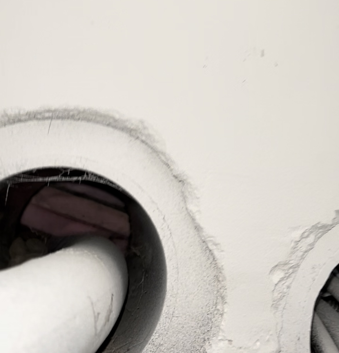

    Wir haben einen Neubau erworben. Jetzt ist mir (absolutem Laien) aufgefallen, dass bei den Rohrdurchführungen für Heizung und Elektroleitungen man bis nach außen, auf die Dämmung durchschauen kann. Und das, obwohl der Keller schon fertig ist. Laut Bauträger ist das normal, denn die Dichtelemente werden erst zum Schluss innen angebracht. Ich frage mich aber, wo rinnt das Wasser ab? Das Rohr hat ja kein Gefälle. Gehört nicht auch ein Dichtelemente außen angebracht? Mir erscheint diese Konstruktion als mangelhaft.

    es ist richtig, das beim Errichten des Kellers diese Durchführungen erst einmal mit Dämmung überarbeitet werden. Da gibt es ja noch keine Leitungen und das Abdichten dieser später gelegten Leitungen ist dann Sache desjenigen, der die Leitung einführt.
    Zum Abdichten gibt es sogenannte Ringraumdichtungen die in die Durchführung eingesetzt werden. Sie bestehen aus einen Gummistopfen durch den die Leitungen durchgeführt werden der mit Schrauben und Metallplatten zusammengequetscht wird, so dass er gegen die Leitungen und die Durchführungswände abdichtet. Da diese Ringraumdichtungen je nach Zulassung druckwasserdicht sind, braucht das Durchführungsrohr kein Gefälle, es fließt sowieso nichts durch, es darf aber aussenseitig problemlos Wasser anstehen. Die aussenliegende Dämmung muss so verarbeitet sein, dass sie nicht hinterlaufen werden kann, sonst wäre die Dämmwirkung nicht gegeben. An eine innenseitig montierte Dichtung kommt man später noch einmal heran und kann diese z.B. nachziehen. Bei aussenseitiger Montage wird das schwerer, für die Funktion ist es egal.
    Für gewöhnlich wird die Ringraumdichtung beim Verlegen der Leitungen auf diese aufgefädelt und dann eingebaut. Auf dem Foto sieht es so aus, als wenn die Leitungen schon liegen würden, richtig ? Für diesen Zweck gibt es teilbare Ringraumdichtungen die man nachträglich um bereits liegende Leitungen herumlegen kann.
    Einfach mal die Baufirma ansprechen und fragen, wer wann wie diese Abdichtungen plant vorzunehmen. Ggf. ist es auch Bauherrensache, also Deine Verantwortung ?

    Danke. Nein, es ist Sache des Bauträgers. Aber danke für die Info. Ich wusste nicht, dass man RDS Dichtsysteme auch von innen her montieren kann. Ich bin davon ausgegangen, dass diese nur von außen angebracht werden können.
    Jedenfalls muss ein Dichtungsring jeweils INNEN und AUSSEN angebracht werden - richtig?

    diese Ringdichtsysteme sind so ausgelegt, daß sie bei korrekter Verarbeitung dicht sind und nicht erst wenn man zwei hintereinander montiert. Somit genügt eine Ringdichtung. Wenn sie aussenseitig montiert wird (von innen), könnte man von innen später die Schrauben nachziehen oder bei gewünschter doppelter Sicherheit oder doch Ausfall der ersten eine zweite montieren. Wir wissen ja nicht, ob Dein Keller bis Oberkante in drückendem Wasser steht.
    Schau einmal auf die Herstellerseiten, dort findest Du auch Bilder von einzelnen Elementen oder ganzen Systemen. Dein Bauträger sollte Dir auch sagen können, welches System er eingeplant hat zu verwenden. Dann könntest Du Dich gezielt darüber informieren.
