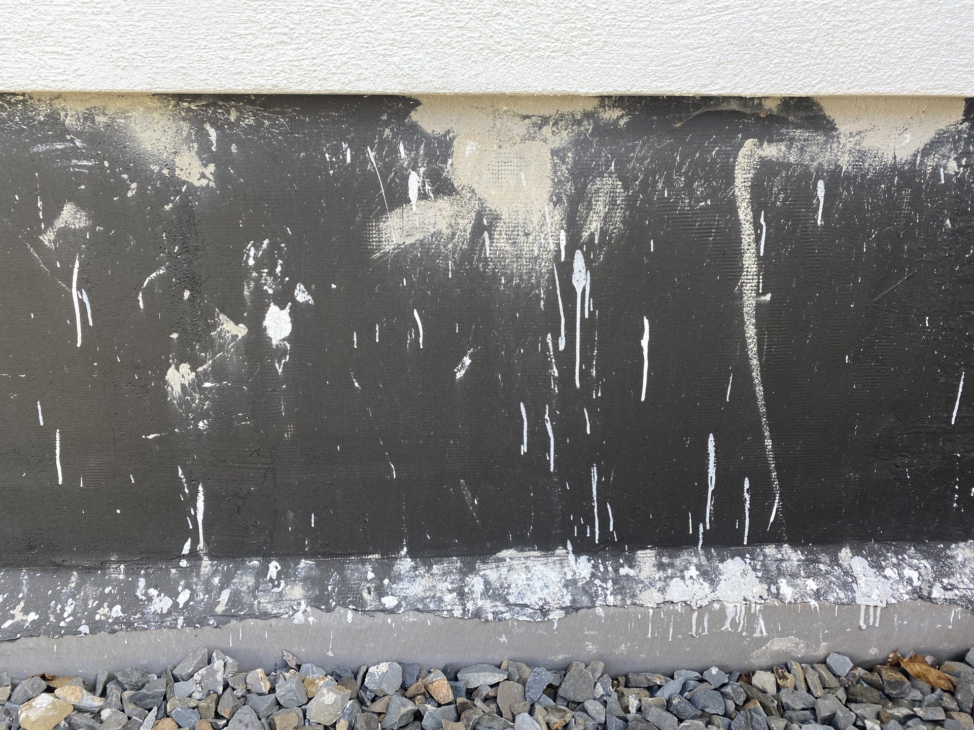

    das hier ist meine erste Frage in diesem Forum. Seid daher nachsichtig mit einem Nicht-Bauexperten :winken
    Wir haben bei unserem Naubau den Sockel vor knapp 3 Jahren mit einer Reaktivabdichtung (Weber Superflex D24) abgedichtet. Geplant war es eigentlich an dieser Stelle zeitnah einen Grauwackesockel (regionaler Baustoff) zu erstellen. Nun haben wir uns aufgrund verschiedener Faktoren für eine Investition in eine große und recht teure PV-Anlage entschieden, weswegen der Grauwackesockel noch ein paar Jahre auf sich warten lassen muss.
    Zu meiner eigentlichen Frage:
    Kann ich die Reaktivbeschichtung durch eine weitere Schicht für die nächsten Jahre abdichten? Geht das überhaupt, also Reaktivabdichtung auf Reaktivabdichtung aufbringen? Mit oder ohne weiteres Armierungsgewebe?
    Zum einen weiß ich nicht wie witterungs- und/oder UV-beständig die alte Reaktivabdichtung an dieser Stelle ist. Zum anderen würde ich das alleine schon optisch gerne machen, da die Putzer und Maler deutliche Spuren auf der schwarzen Reaktivabdichtung hinterlassen haben.:wow

    Ja.
    Ja.
    Ja mit.
    Selbes Produkt aufbringen mit Gewebe , auf dem Foto sind einige Fehlstellen zu sehen ( Gewebe nicht eingebettet ).
    Ihr Produkt ist UV fest und streich- malerfähig .
