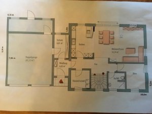

    So da ich mich nächste nicht lächerlich machen möchte beim Architekten mit meinen Vorstellungen wollte ich mal unsere Wünsche hier äußern und ob diese mit unseren Finanzen vereinbar sind.

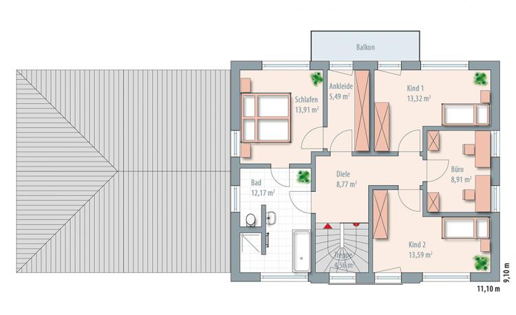

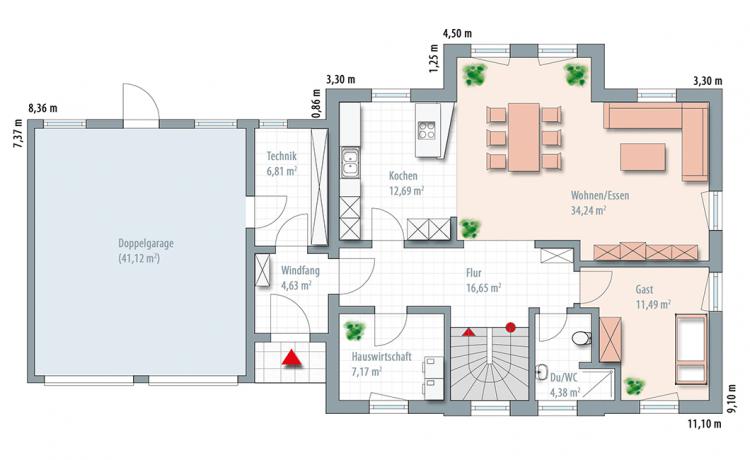

    Wir hätten gerne ein Einfamilienhaus mit Garage vom Grundriss wie auf den beiden Bildern die ich angehängt habe mit 174m².
    Es sollen keine 2 Vollgeschosse werden sondern Kniestock mit 160/180cm und einem versetzten Pultdach.
    Dazu hätten wir gerne einen Keller (Frau im Außendienst +leidenschaftliche Dekosammlerin) zuerst haben wir an eine Garagenunterkellerung gedacht da Sie dann einen direkten Zugang hätte zu den Produkten. Jetzt habe ich gelesen (teilweise so und so) es ist nicht zu empfehlen wegen der Gründung, ist dem so wenn wirklich nur hier in dem Beispiel die Garage unterkellert wird? Also muss der Keller unters Haus dort würde ich noch mein Werkzeugkeller hin machen sowie die Technik. In den Technikraum soll die Vorratskammer Kühlschrank und so mit Zugang aus der Küche.
    Wenn es knapp wir mit dem Geld könnten wir bei dem Haus vorne und links zur Garage 0,5m weg nehmen das wir auf ca. 155m² kommen (Zeichnung gibt es dazu nicht aber ich könnte bei Bedarf welche machen)
    Wir haben jetzt keine exklusiven Wünsche würde sagen Standard bauen. Panoramakamin, el. Rollläden wo vorhanden inkl Insektenschutz sind eigentlich die größten Wünsche.
    Wir haben jetzt noch ein Kapital von 400T€ frei.
    Von dem ziehe ich mal 30T€ für Eventualitäten beim Bau ab.
    Bleiben 370T€, davon ziehe ich den Architekten, Aussenanlage, Küche ab dann bleiben grob gerechnet 300 T€
    Reicht die Summe von 300T€ inkl. noch fehlender NK für das, was wir vorhaben oder ist es total unrealistisch.

    also pro m² NGF, also alles auf dem du im Haus lauf kannst (also ohne Wände) setze mal mit 1.600 - 2.400E/m² an.
    Die Garage vielleicht mit 600-1000€/m²
    und den Keller mit 1.200-1600€/m²
    Alles incl. Honorare für Planer und dem Gebäude. Ohne Grundstücfk, ohne Garten.
    Das man keine exklusiven Wünsche hat denken die meisten. Die Realität ist eine andere. Elektrische Rollläden sind kein Standard und ein extra Kamin auch nicht.
    Standard ist ne Gastherme und Wandheizkörper.
    Also für´s Haus reicht das Geld wohl, für die Garage wird´s eine schlichte und die Unterkellerung sollte das gedanklich streichen.
    So grob gepeilt.

    Hallo und Willkommen,
    nur kurz:
    * wenn Balkon, dann Balkon (mit Platz), für einen "Bettenausschüttelplatz" ist der gezeigte zu teuer...hat doch keinen wirklichen Nutzen...
    * das gilt eigentlich auch für die "Esszimmerwarze"
    * Pultdach: welche Dachneigung schwebt dir vor?
    * Lass bitte den mit "Tapete beklebten Pressspan" (Laminat) weg...

    schön ist die Tatsache das man nicht so eine "pompöse" Küche hat die meist nur
    zum repräsentieren dienen, Platz genug für Gemütlichkeit, Freunde/Familie haben gut Platz.
    soweit alles gut, bis auf die Konstellation Schlafzimmer / Ankleide,
    da würde ich auf die Wand verzichten, wäre alles großzügiger,
    über den Balkon OG , den würde ich nur am Schlafzimmerbereich bauen, die Kisd`s können dann nicht mal versuchen
    am Schlafzimmer der Eltern zu "spionieren"
    ich denk mal das passt !! :-)

    erst mal vielen dank für die Antworten! Schon irgendwie erschreckend wie teuer bauen ist..
    Naja wir haben ja keinen Stress da wir schon ein Haus haben aber durch persönliche (und auch bauliche Bedingungen) dort weg wollen.
    @Andybaut
    bedeuten diese 1600-2400€/m² ich kann einziehen ohne Eigenleistung? Erschließung, Bodenplatte (vom Keller haben wir uns verabschiedet) und NK wie Wasseruhr, DIXI etc.
    OK ich war der Meinung Fußbodenheizung und el. Rollläden seien "Standard". Kamin klar ist extra aber ein wirklicher Preistreiber ist der aus meiner Sicht jetzt nicht auf die m² gesehen.
    Ich habe mal bereinigt und gerechnet wir haben eine Summe von 360t€ für 155m² Haus sowie Garage wie auf dem Grundriss mit hinten 2 geplanten Räumen, sprich die Garage soll ~3m länger werden. Platz ist ja da die sollen rein zum Einlagern verwendet werden.
    Ist es realistisch für 1800€/m² ein Haus zu bekommen mit folgender Ausstattung: FBH, Luft-WP, Puffer, Solarthermie, el. Rollläden (50% der Fenster), Zentrallüftungsanlage sowie einen Kamin?
    Folgende Eigenleistung können wir durch den Freundeskreis erbringen/abdecken: Fliesenlegen komplett, Badausbau (bis auf Wasserleitung) Malerarbeiten, Bodenbeläge, Schreiner Arbeiten (Türzargen, Betontreppe mit Holz verkleiden) bekommen wir zum Freundschaftspreis bekommen. Da haben wir praktisch nur Materialeinsatz + Essenskosten.
    Soll KFW70 Standard werden.
    @drive55
    zu deinen Punkten in der Reihenfolge:
    *meinst Du es ist dann sinnvoller das Haus in der gesamten Länge um 0,5m breiter zu machen, auch preislich gesehen?
    *siehe oben
    *richtig Gedanken habe ich mir darüber noch nicht gemacht, mal gegoogelt und nach optischen Gesichtspunkten (ob Sinnvoll, gut kann ich nicht beurteilen) 24°/30°
    * ich/wir vertreten die Meinung die Hülle/Technik muss stimmen innen kann man auch später noch recht einfach einen neuen Boden legen. Wir haben aktuell ~30€/m² Laminat und sind zufrieden.
    @Die Wand soll auch weg dort soll noch ein 2. Schrank hin als "Raumteiler" Die Tür zum Bad fällt auch weg, wir brauchen keinen direkten Zugang zum Bad.
    Guter Einwand mit dem Spionieren :)

    Noch eine Kritik am Grundriss:
    du bist vermutlich Nummer 20 dieses Jahr :-(
    Wieso richtet man das Wohnzimmer so ein, dass man den Fernseher sieht, aber nicht in den Garten schauen kann?
    Ich muss da immer an Käfighühner denken.

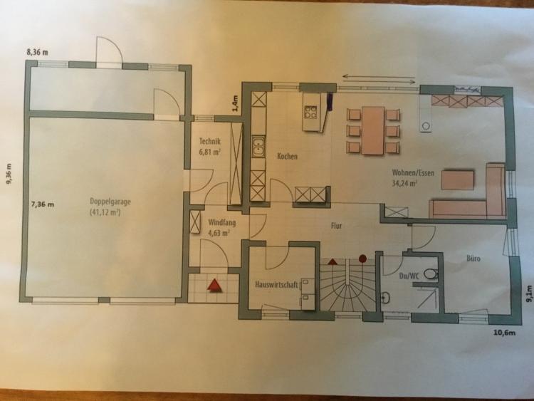

    ich habe den Plan mal ein wenig angepasst. Ist natürlich nicht Maßstab`s gerecht.
    Haus ist unten und links um 0,5m kleiner geworden. Gäste WC geändert paar Mauern verschoben.
    Die "Warze" fällt weg, dafür wächst das Haus nach hinten um 0,5m.
    Sollte im EG ca. 10m2 bringen, OG passe ich noch an.
    Ist es sinnvoll noch was am Winfang zu machen oder besser so lassen?
    Danke und schönes Wochenende
    Lars
    P.S. Zeichnung ist noch nicht ganz fertig.

    Ja, über die gesamte Länge etwas breiter, aber nicht die Länge deshalb kürzer (wie in der aktuellen Zeichnung).
    Bzgl. Dachneigung. Was sagt der Bebauungsplan? Gibt's überhaupt einen? Bei manchen heisst es ja einfach "38° Satteldach"...

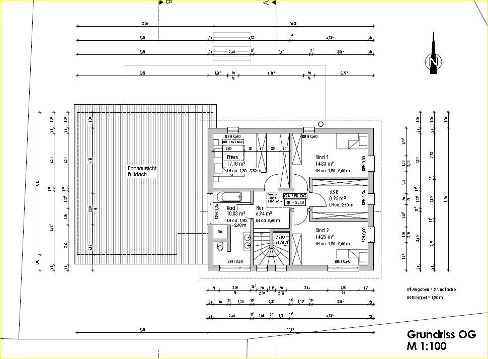

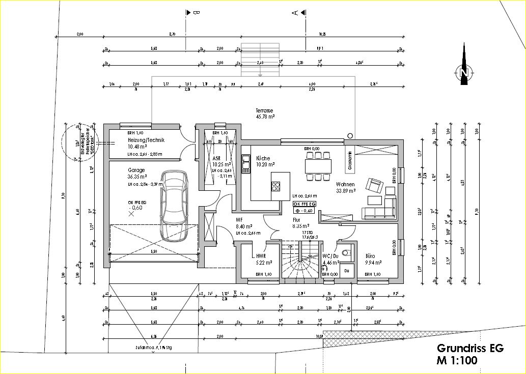

    es war jetzt eine längere Zeit ruhig hier-
    Jetzt sind wir aber soweit fertig mit den Planungen, es kommt noch die finale Finanzierung sowie die Einstufung ob es KFW40 wird oder KFW55 bleibt.
    Naja den Plan das Haus zu vergrößern haben wir nach der ersten Kostenschätzung ganz schnell verworfen und sind auf das ursprüngliche Maß zurück gegangen. Selbst hier liegen wir knapp 100T€ über unserem geplanten Kosten.
    Ausstattung haben wir jetzt aber alles ein wenig höherwertiger genommen und das Grundstück war doch schräger wie gedacht....
    Ich werde einfach mal weiter berichten.

    Ein paar Gedanken...
    • Wohnen/Essen ist suboptimal gelöst. Der Esstisch "klemmt gefühlt" zwischen Kochinsel, Kaminofen und 4m-Terrassenscheibe
    • Wohnen selbst ebenso. Platz vor dem Schrank nicht wirklich nutzbar
    • fast 17m² Flur im EG sind mächtig, im Vergleich zu 34m² Wohnen/Essen
    • Eltern ist sehr dunkel. (Vergleich zum Bad!) vorh. Fenster größer + Fenster zw. den Schränken
    • Bad: Ist der 80er-Durchgang am DWT nicht zu knapp? (Weg zur Toilette, wenn einer am DWT steht...)
    • KiZi sind auch nicht sonderlich üppig, ca. 1 m² fehlen duch die "Eingangsnische" --> ca. 13,5 m² eff. und keine 3 m breit (schlecht zu möbilieren...)
    • Keller wurde eingespart? ("Dazu hätten wir gerne einen Keller"...)

    • Ich denke das ist einfach eine Sache der persönlichen Vorlieben. Ich persönlich finde es so gemütlich, gut meine Frau hätte es auch gerne größer. Aber irgendwo muss man einen Schlussstrich ziehen wie viel Geld man ausgeben will um nicht auf andere Dinge zu verzichten.
    • Wohnen ist so groß wie bei uns aktuell und ausreichend für unsere Bedürfnisse.
    • Da stimme ich dir zu. Der sollte eigentlich kleiner sein aber meine Frau wollte keinen "Schlauch" haben.....
    • Dazwischen war auch ein Fenster, ebenso hinterm Bett. Wir haben da jetzt Dachflächenfenster eingeplant (aktuellsten Plan haben wir noch nicht). Frau hat das im Netz gesehen und wollte das haben. Naja ist ein Schlafzimmer ich geh da rein wenn es dunkel ist und wieder raus wenn es dunkel ist. Da habe ich 0 Ansprüche dran solange ein Bett drinnen ist :sleeping
    • Wir haben jetzt aktuell die gleiche Situation sogar noch etwas kleiner. Aber stimme ich dir zu könnte breiter sein.
    • Die sollen raus und spielen. Ne im Ernst der ASR wird schmaler und Eingangsnische in den KiZi auch etwas größer. Aktuelle Kinderzimmergröße ist 12m² mit 80cm Drempelwand.
    • Ja der ist finanziell nicht mehr realisierbar. Entweder Garage oder Keller, Carport war für mich keine Option.

    Hab mal die Kostentreiber markiert.
    Den Kamin könnte man Nachrüsten.
