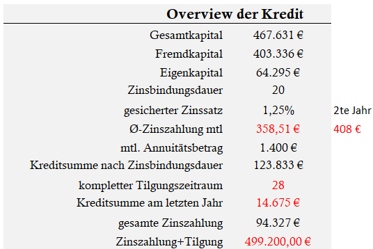

    Ein Kredit von 400.000 € bedeutet nach meiner Faustformel 2000 bis 2400 € jeden Monat für die folgenden 25 Jahre.
    Laßt euch für diesen Kredit einen Zins- und Tilgungsplan mit verschiedenen Tilgungssätzen von der Bank ausdrucken! Oder macht es selbst in EXCEL.
    Für Vergleiche habe ich den Kredit immer auf 100.000 € angenommen. Damit kann man leicht umrechnen.

    Ich habe schon eine Finanzplanung in Excel bereits erstellt. Bei einer monatlichen Rate von 1.200 € mit einer zusätzlich monatlichen Sondertilgung von 200 EUR brauchen wir schon mehr als 25 Jahren zu zahlen. Klar haben wir vor, dass wir während der Zinsbindungszeitraum 20 Jahren, höhere Sondertilgungen durchführen, Somit wird die Kredit nicht solang weiter hingezogen.
