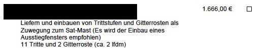

    Hallo zusammen, bitte um kurze Einschätzung des Angebotes (bereits inkl. MwSt.) vom BT (Mit Pfannen zu deckendes Satteldach, 33°, Arbeiten würden im Zuge der Eindeckung erfolgen).
    Alternative: Nachträglich die Tritte (Dach fertig, Kein Gerüst mehr vorhanden, 3 Geschosse, also EG/OG/DG) von einem Dachdecker machen zu lassen (kein MH!).
    Ich kann es leider überhaupt nicht einschätzen, mein Gefühl sagt mir aber von letzterem haben beide Parteien mehr, ich lasse mich aber auch vom Gegenteil überzeugen...

    Zuerst mal einen Dachdecker finden, und dann fragen was der für die Arbeit möchte.
    Bessere Arbeitsbedingungen für die Montage der Trittstufen, als während der Eindeckung, gibt es wohl kaum. Rechnet man das Material ab, dann verbleibt noch ein stolzer Betrag für die Montage. Logisch rechtfertigen kann man den Preis nicht. Die Frage ist halt, ob ein DD diesen Preis unterbieten kann, wenn er später extra wegen der Trittstufen anfahren muss, das Dach öffnen, sich sichern muss usw. Ich befürchte, dass dieser Mehraufwand den Preis wieder in die gleiche Größenordnung treibt wie wenn das jetzt gleich mit erledigt wird.

    Mit Fenster und einem Laufweg wäre der Preis annähernd gerechtfertigt, wenn hier nicht Uni-Zeugs verwendet wird sondern Formteile vom Hersteller! Wie oft muss man eine Satanlage warten? Maximal nach dem Sturm/ Hagelschaden oder? Also vermutlich ein Posten der Gebäudeversicherung. Das kostengünstigste wäre wohl ein Leiterhaken verbunden mit dem Anleitern an der Traufe und Dachleiter. Bleibt die Frage ob die "Wartung" der Satschüssel unbedingt der Elektriker machen muss oder ob der DD das im Falle des Schadens mitmachen kann.

    Kläre für dich persönlich die Frage ob ein Ausstieg Not tut und ob die Tritte die Dachansicht am Ende nicht verschandeln. Dass er dir den Leiterhaken in Rechnung stellt - seperat - ist ein Unding. Er sollte mal in die LBO sehen, da steht nämlich drin, dass Einrichtungen zu erstellen sind wenn Teile vom Dach aus zu warten sind. Das gilt für Kehlen, Grate, Masten, Schornsteine, Anschlüssen, Gauben usw.

    Aber rein rechtlich gesehen ist es nicht verboten dafür Geld zu verlangen oder? Das ist doch das Problem, alle ärgern sich, doch man kann nur annehmen oder ablehnen. Ich werde halt in den sauren Apfel beißen, 60€ für einen Leiterhaken bezahlen und gut ist. Sollte sich nachträglich herausstellen dass ich ständig aufs Dach muss, lasse ich mir halt ein paar Tritte montieren, schlimmer als zu dem Preis im Angebot kann es ja kaum noch werden.
    Die 1.666€ kann ich dann immerhin in 10,6 Leerdosen inkl. 2-fach-Cat7-Verkabelung (kein Auflegen, keine Doseneinsätze) investieren, Estrich rauskloppen (mit FBH) dürfte aufwändiger sein als ne Hand voll Pfannen anzuheben...
    Ich könnte sie aber auch als 83%-Anzahlung für ein zusätzliches Dachfenster (r8, 11/14, 3-f. bl.T. 9G, Uw 1,0) nehmen. Möglichkeiten gibt es viele...

    Ein Anruf beim lokalen Dachdecker brachte mir zusätzlich noch die Erkenntnis dass für die ganzen Tritte das halbe Dach aufgenommen werden müsse um zwischen den Sparren spezielle "Querlatten"? anzubringen, die Konterlattung reiche für Tritte nicht aus. Durch diesen Aufwand konnte (oder wollte) der Kollege mir das auch nicht günstiger anbieten.
    Der BT und ich haben uns nun auf einen 1,20m-Tritt direkt unter dem Fenster geeinigt für 155€ brutto. Selbst wenn ich billigste Preiskategorie g**gle, frage ich mich ob er hier seinen BT-Aufschlag vergessen hat, der Preis dürfte marktüblich absolut i.o. sein mit Montage, oder?
