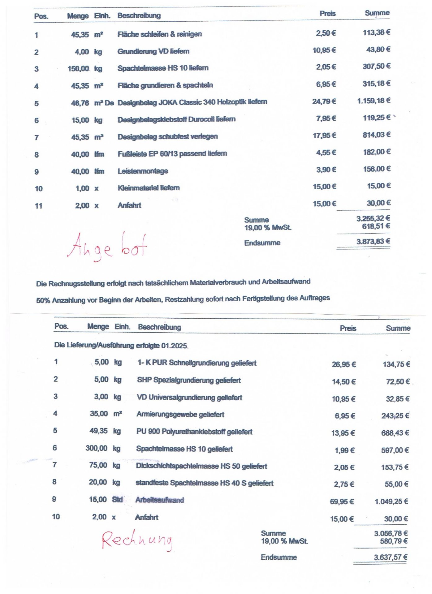

  15. #15 Magnusc, 24.01.2025
    Magnusc
    Magnusc
    30.01.2016
    112
    Angestellter
    Frankfurt
    Da sieht man nochmal das Angebot und die Rechnung.
    Im Angebot ist alles enthalten und die Rechnung bezieht sich nur nur auf die Untergrundvorbereitung.
    Toll... echt, klasse...

    Es sind doch Teile des Angebots in der Rechnung enthalten. Dann kommen diese doch gar nicht mehr zur Ausführung.
    Lass dir das Angebot, die Rechnung und das was noch tatsächlich aus dem Angebot ausgeführt wird erklären.
    Da kann doch nur noch Pos. 1 und ab 5 abwärts nach Aufmaß dazukommen.

    Das verstehe ich nicht. In der Rechnung steht weder der Bodenbelag, noch Fußleisten, noch die beiden Montagetätigkeiten. Diese müssten ja noch draufkommen, plus Mehrwertsteuer.
  18. artibi
    artibi
    08.02.2014
    1.424
    529
    ITler
    Ludwigsburg
    Position 1 und 5-11 fehlen noch. Ob 1 notwendig ist, ist unklar. Lass dir beim Termin nochmal genau erläutern: Was wurde gemacht, was ist noch offen. Und die Mengenangaben im Angebot passen wohl auch nicht, aber abgerechnet wird ja nach tatsächlichem Materialverbrauch. D.h. es wird vermutlich ~5-10% günstiger, als im Angebot.
