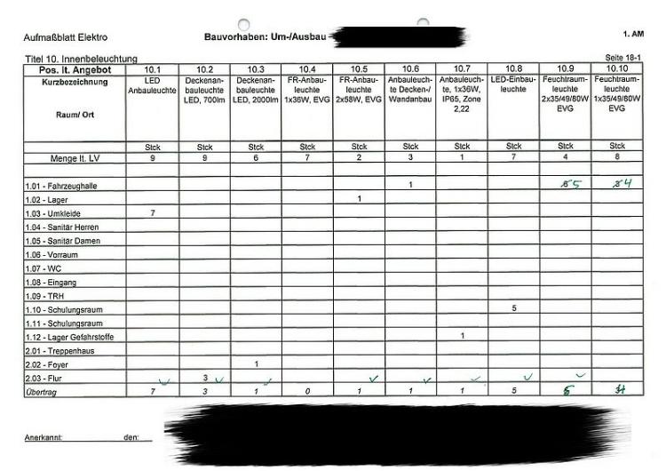

    Üblicherweise stehen die Mengen ja raumweise in einem Aufmassblatt zusammengefasst drin, so in der Art:
    Damit sollte sich doch zumindest in guter Näherung die Menge nachvollziehen lassen, evtl. im Rahmen einer gemeinsamen Ortsbegehung.

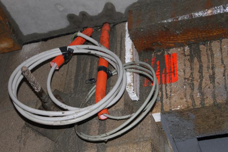

    Angeboten und abgerechnet wurde FFKuS-EM-F 25mm, aber du hast Recht - auf dem Bericht steht was anders. Dem muss ich nachgehen!
    Könnte natürlich ein Fehler des Monteurs beim aufschreiben gewesen sein, schließlich sind ja auch keine 25mm².

    FFKus-EM-F ist es definitiv nicht, da es das Rohr meines Wissens nach nicht in orange, nur grau, blau, grün gibt.
    Heißt natürlich nicht, dass es nicht ggf. gleichwertig ist.

    Orange sind üblicherweise Rohre gekennzeichnet, die flammausbreitend sind. Diese verfügen i.a. nicht über die erforderliche Druckfestigkeit für die Verlegung im Beton und sind in vielen anderen Anwendungsfällen nicht zulässig. Auf die Erklärung des Elektrikers, warum er orange Rohre im Beton gelegt hat, kann man also gespannt sein...

    Richtig !
    Restposten im Lager ...?
    Das orange Rohr wird gar nicht mehr hergestellt :yikes
