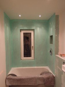

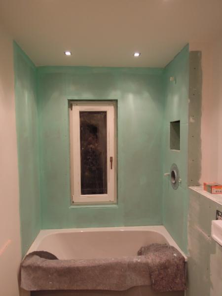

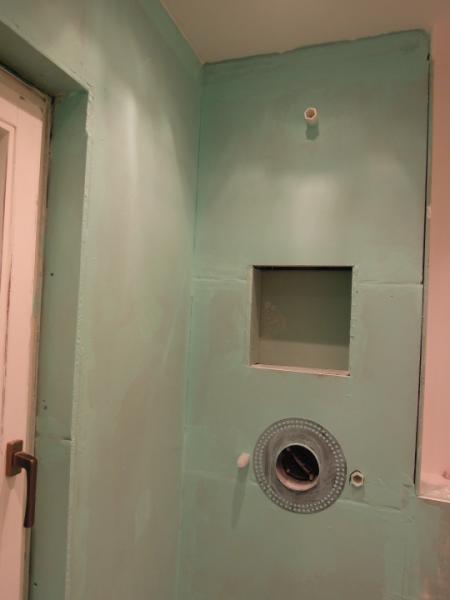

    Flüssigabdichtung:

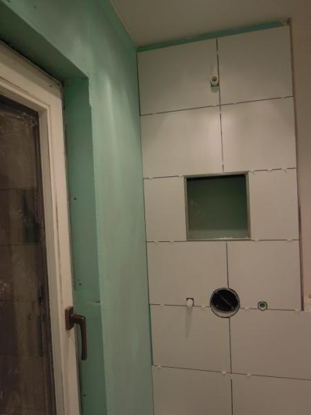

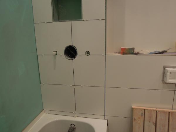

    Fuge falsch. Bei dem schwarzen Strich sollte sie sein.

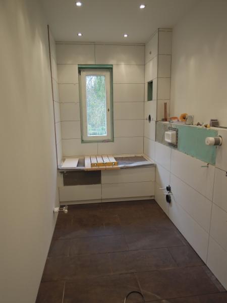

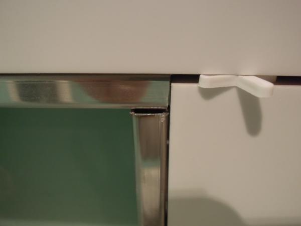

    Eingebautes Profil mit unsauberer Schnittkante und ohne Eckverbindung.
    fast fertig...

    fliesen ist nicht mein gewerk, aber schön geschnitten ist anders, vorallem was das alluprofil betrifft.

    Wie wurde der Übergang zwischen den Schienen denn nun final gemacht? Das was man auf den Bildern sieht, ist ja wirklich armseelig. Nicht entgratet (!), schief (vermutlich verzogen vom Flexen), Fugenbreite nicht eingehalten. Die Verarbeitung dieser Schienen ist nicht ganz einfach (im Gegensatz zu Alu) und muss sorgfältig gemacht werden. Reicht ja schon mit der Säge abzurutschen, um sichtbare Spuren im Schliffbild zu hinterlassen. Für 300eur sollte für diese Sorgfalt mehr als genügend Zeit gewesen sein.
    Selbst als "Hobbyfliesenleger" würde ich mich wirklich schämen sowas abzuliefern. Hat das wirklich ein Fachbetrieb abgeliefert?

    Die Fliesen passen vom Format nicht zum Bad.
    Das äußert sich an den schmalen Streifen unter der Decke und über der Wanne. Außerden unterstreichen die Fliesen die unsymmetrische Fensterposition.
    Hier wäre ein anderes Format geeigneter gewesen. Aber dafür kann der Fliesenleger nichts.
    Dier anfängliche Verarbeitung um die Dusche war natürlich eine Katastrophe. Die Metallschienen sind auch nicht schön geschnitten. Unsauber geschittenen Fugen kann man auf den Bildern nicht sehen.
    Aber wenn ein Fliesenleger sagt, ist kein Problem, heißt das nicht, ist im Preis inbegriffen. Da hätest du vorher ein genaueres Angebot einholen müssen.
    Wer hat eigentlich den Trockenbau gemacht? Da klaffen Lücken, die auch die Flüssigabdichtung nicht überbrückt. Von Abdichtung kann da keine Rede sein.

    Du hast das Duschbild mit "Flüssigabdichtung" gelabelt...
    Gibts die denn auch durchsichtig? Bei mir war das damals alles schwarz erinnere ich mich.
    Irgendwie sieht da für meine Laienaugen so garnichts abgedichtet aus - aber ich kenn'
    ja nur mein Bad :D ... und da sah's ganz anders aus.
    -c
  14. #14 Gast036816, 19.11.2012
    coroner - hier sieht die abdichtung ´mintgrün´ aus.

    Die Metalschienen wurden noch mal komplett entfernt und erneuert. Mit geraden, entgrateten Kanten und Eckstücken. Das sieht nun ok aus.
    Die "Abdichtung" ist Grün und sieht daher fast so aus wie die grünen Riegipsplatten. In der tat wohl etwas dünn.
