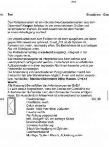

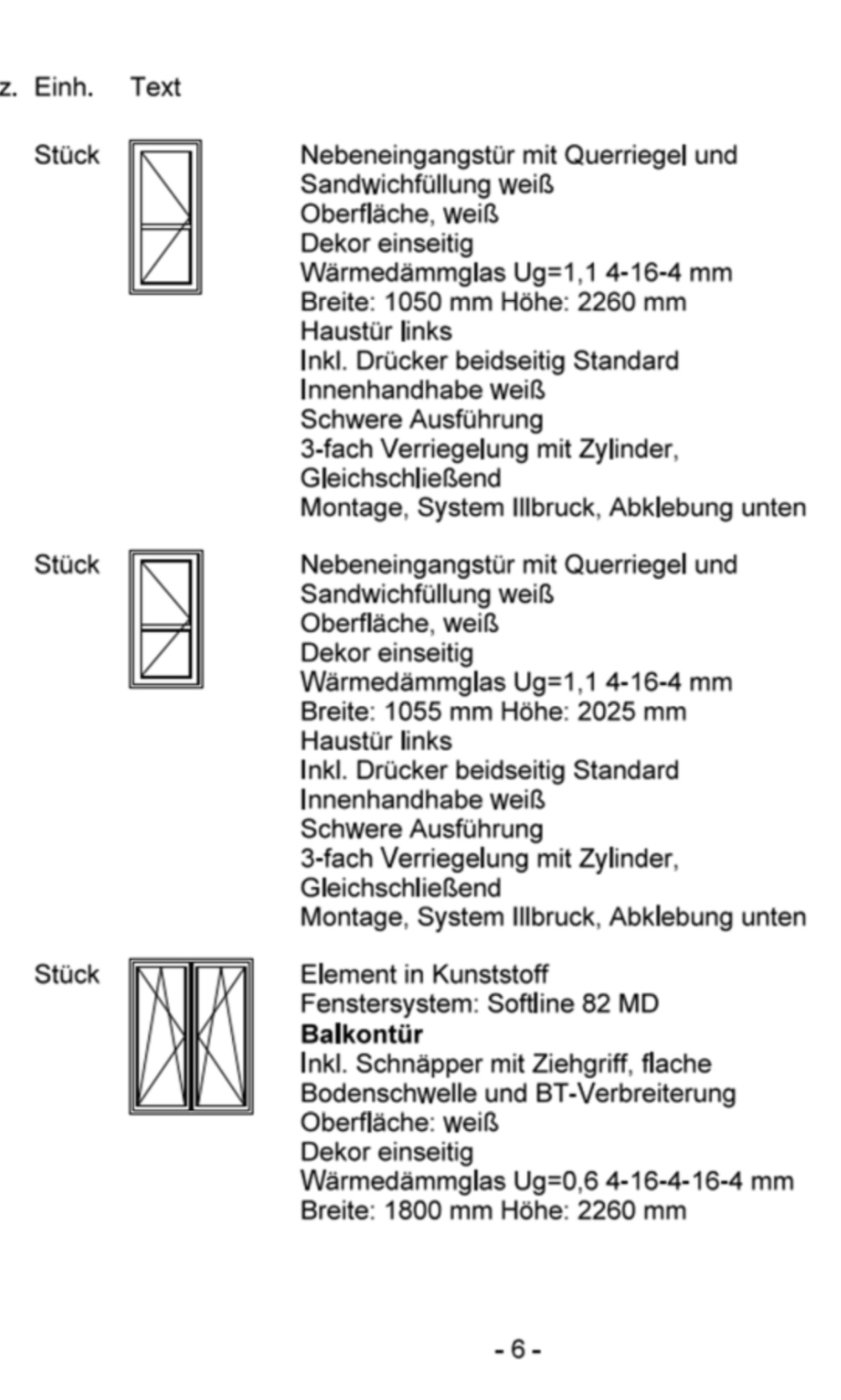

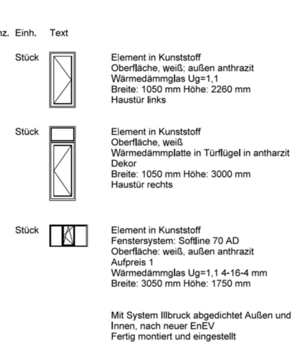

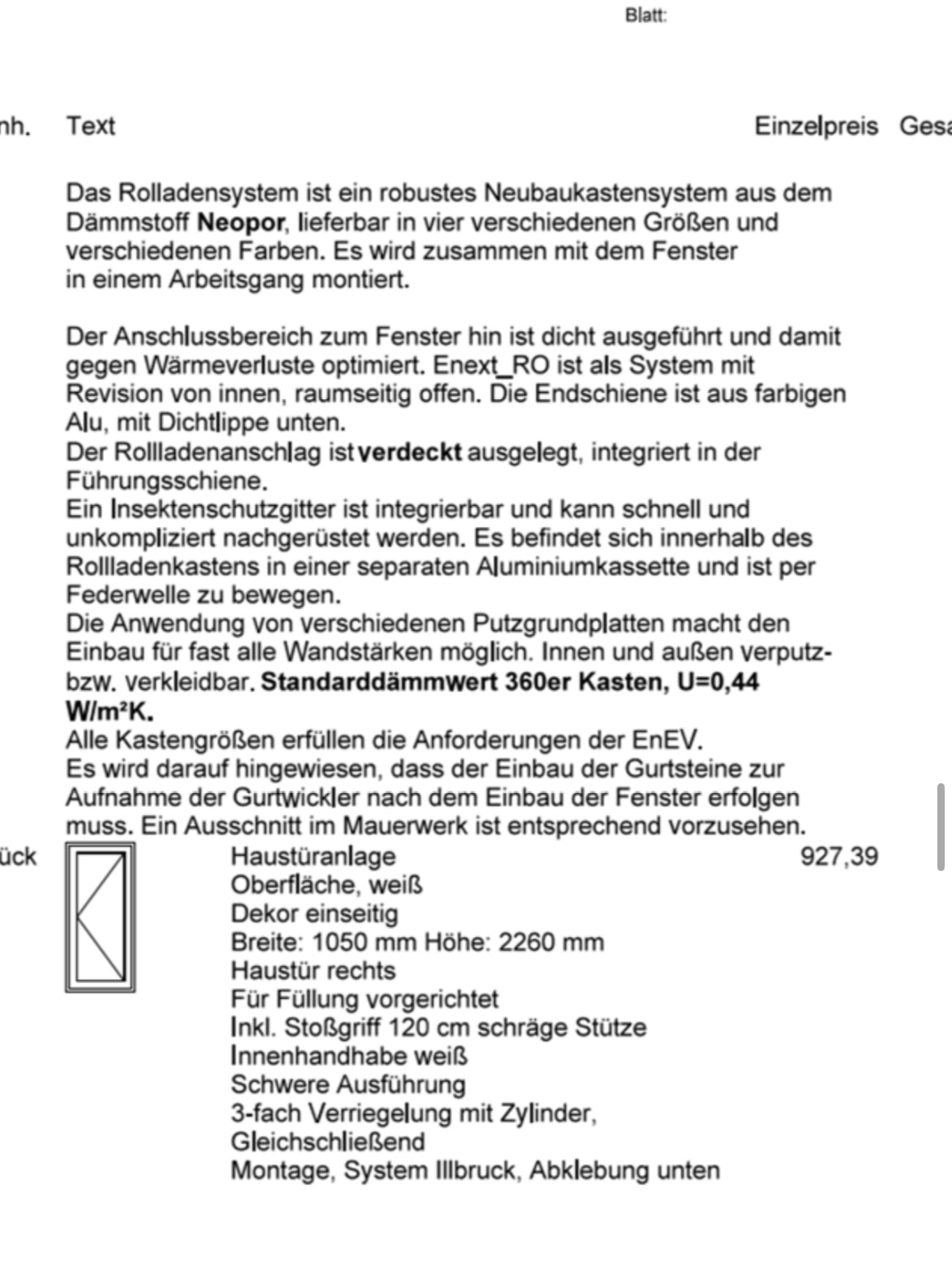

    Ich hätte da eine Frage und zwar bin ich momentan mit meinem Fensterbauer im Rechtsstreit .
    Ich versuche es mal kurz zu fassen ich bin damals zu den örtlichen fensterbau Betrieben gefahren um mir angebote einzuholen und zwar habe ich bei jedem gesagt ich hätte gerne das 82 rahmenprofil mit 3 fach Verglasung
    Könntet ihr euch mal die nachfolgenden Bilder anschauen vom Angebot
    Ist es Vertragsbruch oder kann der fensterbauer so handeln mir die Haus und nebeneingangstüren nur mit 70er Profil / 2 Fach einzubauen
    Ich freue mich über eure Antwort

    Er hat doch 70er mit 2-fach angeboten. Warum sollte er diese dan nicht einbauen dürfen wenn du diese beauftragst.

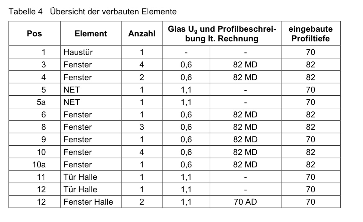

    Wo steht das das er 70 angeboten hat
    Das letzte Bild ist nur eine Auflistung von mir wie es im Angebot steht , das einzigste wo er 70 geschrieben hat ist Position 12 Fenster Halle

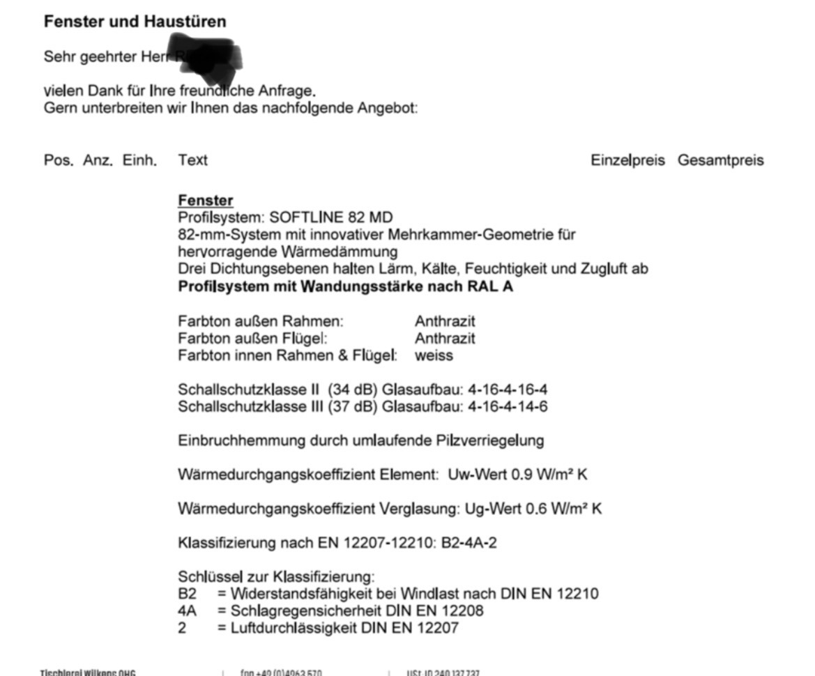

    Es gibt keinen Vertrag ,der von mir unterschrieben wurde wie gesagt ich habe 82 Profil mit 3 Fach bei ihm mündlich/Vorort bestellt in der Einleitung vom Angebot steht ja auch 82 mit 3 Fach und deshalb habe ich gedacht das ich das dann auch bekomme , ich als Bauherr kannte mich nicht mit u Werten aus die er bei den einzelnen Position reingeschrieben hat

    Das ist wirklich eine sehr interessante Rechtsfrage.... zumal da wirklich Bautiefe 70mm unübersehbar drauf seht.

    Ganz doofe Antwort: im Angebot steht bei den Fenstern explizit das System. Bei den Türen nur „…tür“ oder „Türanlage“. Und bei den verbauten Materialien die 70mm.
    Spar dir den Anwalt. Du hast bekommen, was im Auftrag stand. Was ja nicht schlecht ist.

    Wo steht das denn im Auftrag das letzte Bild ist nur meine private Aufstellung

    Ich sehe im Angebot keine Angaben zu den Profilbreiten der Türen. Falls du so beauftragt hast, wie angeboten, dann schuldet dir der Unternehmer bei den Türen nur die übliche Ausführung. Ob eine Profilbreite von 70 mm üblich ist, wissen sicherlich die Fensterbauer hier im Forum.

    Ich habe es wie es in der Einleitung vom Angebot steht 82 Profil mit 3 fach Verglasung bestellt

    Das letzte Foto in #1 ist deine Private Aufstellung... nun gut ....somit steht es also nicht in der AB.
